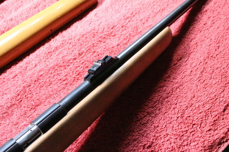

Première différence visible : Les organes de visée, deux types: hausse plus guidon et dioptre plus guidon.
Hausse
Dioptre
