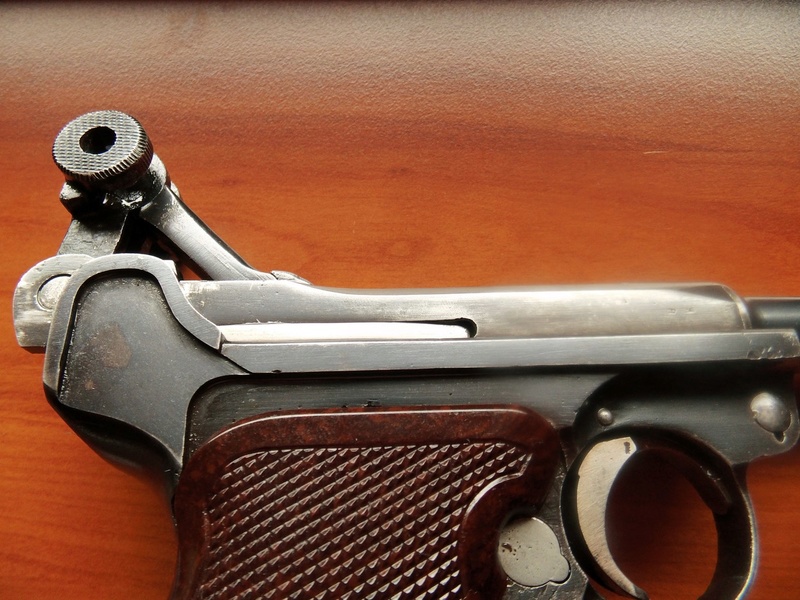

J'aimerais connaître l'avis des experts sur ce Luger que j'envisage d'acheter mais qui m'intrigue.
Le vendeur assure que son grand père l'a "rapatrié de l'est il y a 70 ans" et depuis lors il est resté dans une boite métallique étanche après l'avoir trempé dans de l'huile.

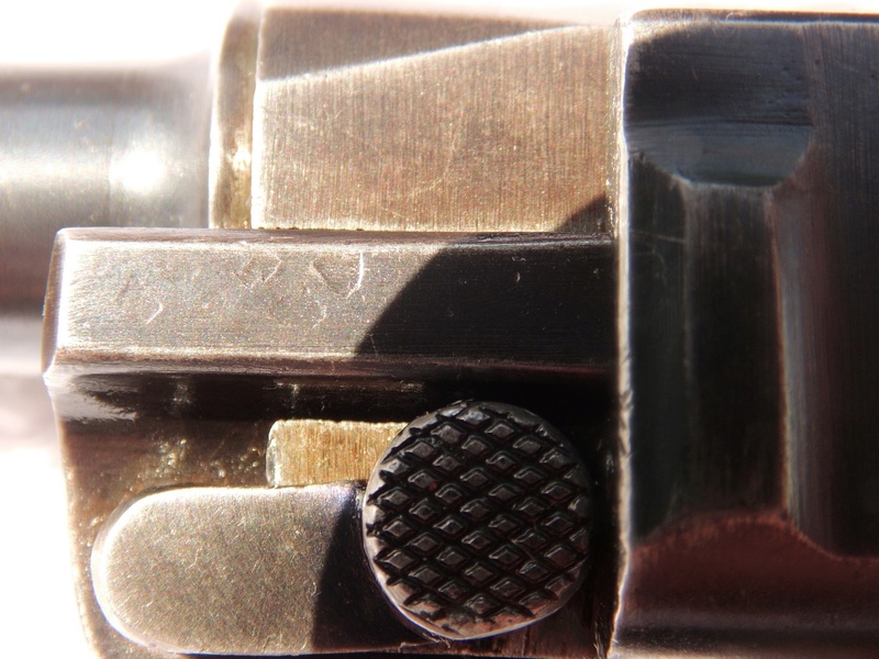

Ce qui m'interpelle c'est la plaquette de poignée avec appui pour le pouce, et des marquages en double et légèrement décalés, comme si la machine avait frappé en ayant la tremblote, et ce pour presque tous les marquages.
Même le guidon et son support sont modifiés.
Serait-ce une version civile customisée ou un bidouillage bien fait?  Je n'arrive pas à me décider si je vais oser l'acheter ou non.
Est-il valable pour la collection ET le tir OU uniquement pour le tir?

Déjà même si les chiffres étaient bons, il y a la portière qui n'est pas au N° en étant frappée 87 alors que les autres sont marquées 89 et que le N° complet est 8789.
C'est donc au minimum un remontage, donc pas bon pour le premier choix en matière de collection, que ce soit civil ou militaire.
Pour le reste, et la valeur d'usage au tir, il est évidemment impossible de se prononcer juste au vu de photos, ils semble qu'il ait été également rebronzé au moins en partie.
Vu les plaquettes, ça pourrait être un des nombreux P08 ex-Vopos de la RDA, même s'il existe des ex-Vopos peuvent avoir gardé des plaquettes noyer d'origine (le mien est dans ce cas).

Belle histoire mais poinçons d'épreuve allemand du banc d'ULM a priori février 2016 (CIP N 216).

A mon sens et au vu des photos:
Remontage de différentes origines et époques,
Épreuve récente (2016) donc la "belle" histoire du grand père n'est que billevesées,
Pour le tir, bein il faut essayer pour se prononcer ...
Pour conclure, et selon moi, à fuir ... Enfumage ... Le grand père a bon dos ...

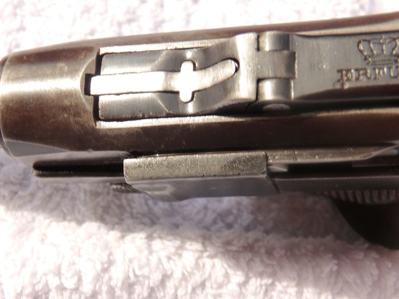

Erfurt ww1
Plaquettes en plastoc

100% en accord avec les commentaires ci-avant, arme remontée, bricolée (traces d'outil) poncée et rebronzée etc etc
C'est 100% une bidouille à fuir.

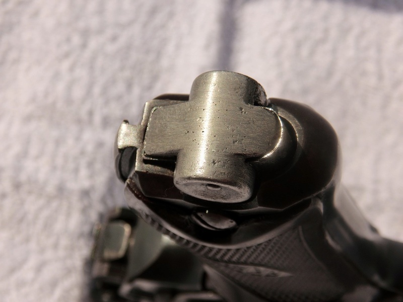

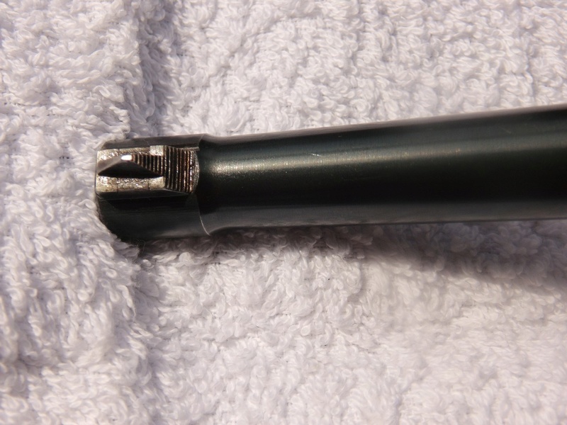

Remontage avec des pièces erfurt WWI ,
un canon neuf ,
une culasse et extracteur de remplacement ,
la carcasse est intéressante sans l'anneau arrière ni son fraisage ds la partie arr haute et est pourtant de facture erfurt ,
la partie qui porte la hausse de new fab aussi reconnaissable car les "oreilles " ne sont rainées sur le dessus
magazin haenel fond goupille flottante
détente erfurt
plaquettes de tir AROW ergonomiques
tonnerre bien meulé et sans doute infos sur cotés de la glissiére aussi
Avec le peu découvrable .....

Je suis en total accord avec les commentaires des collègues...et de plus, le ressort du verrou de démontage est manquant!
Un affreux bidouillage, à fuir!

J'ai malgré tout une question qui me taraude !
En effet, d'après mes lectures, la production Erfurt, destinée à l'armée, comprend les années de production sur le tonnerre de 1911 à 1918, exception pour l'année 1915.
Donc comment la carcasse est-elle Erfurt malgré la conformité des numéros ?Suspect

Message  lu1900 le Mar 09 Aoû 2016, 02:35
Expérience des fab carcasse erfurt........ clown
Le bas de poignée devant la magazin présente cet usinage si particulier à erfurt , fin de prem/guerre
Nombre de messages : 6642
Re: quid de ce Luger Bidouillage ou curieuse customisation?
Message  manu03 le Mar 09 Aoû 2016, 09:50
Merci pour l'explication.
Par ailleurs, si glissière Erfurt, l'année gravée sur le tonnerre a été donc meulée.
