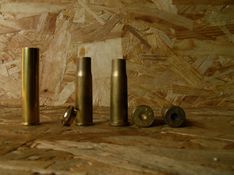

Je possède 2 RB Egyptiens,carabine et fusil,muets depuis longtemps.Un récent post sur les douilles PN m'a réveillé.L'utilisation de douilles 348W m'a toujours paru hasardeuse,voire dangereuse eu égard au gonflement au niveau du culot.Je conserve la 348W,juste évasée à 11mm,et j'enfile dessus un tube laiton de 15x14,jusqu'à l'épaulement,puis mise en forme avec l'outil kivabien,quelques petites rectifs,et c'est tout bon.Je n'en suis qu'au proto,des photos suivront.
Douilles 43 Egyptien maison Dsc01127
A g,Lynx-Huard,à d Paris-Sport,au centre ma commission,avec une balle de .45 pour faire joli.Le coup de tour est un peu trop appuyé,ce n'est qu'un essai.
A suivre...

D'autres part, je suis déçu de la qualité de ces dernières, après 2 tirs, certaines se sont fendus! et ce sans recalibrage et malgré un recuit du tiers supérieur! (je recharge à la PNF2, 2,5g, donc plutôt soft)
Depuis, j'ai acheter des étuis en cal 32 (Magtech) meilleur marché et plus de problème, la douille se reforme facilement avec le jeu d'outils C4HD après recuit.
Concernant les étuis en 348W, j'ai essayer, mais pas concluant, et vu le prix, je n'es pas persévérer.
Bonne journée à tous.
