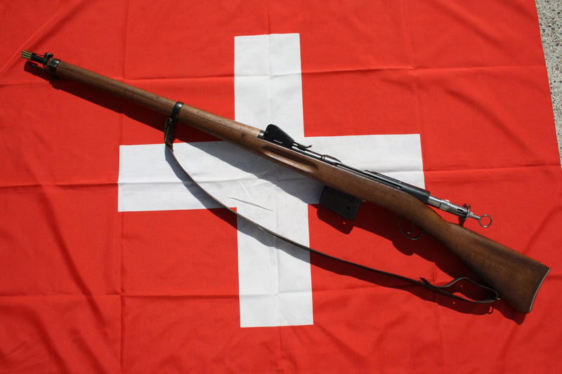

Destiné à remplacer mon fusil modèle 1889 rechambré en 30.284 cédé à un autre membre du forum j'ai rentré il y a déjà quelques temps un nouvel exemplaire mais par manque de temps je n'avais pas eu l'opportunité de m'en occuper et encore moins de faire de photos .
L'exemplaire en question est de 1892 , en parfait état avec un canon proche du neuf et tout au même numéro .
Contrairement à ce que peuvent laisser supposer certaines photos je n'ai pas fait de gomme laque sur les bois qui ont simplement été cirés .

Joli, très joli même. Il semble être en parfait état. Compliments. Mon nouveau fusil 1889 3361380237

J'ai son grand frère antérieur d'environ 150 exemplaires.  Très pointilleux quant a la position de la main gauche (ou du point d'appui) sur le fut, et rechargement pas des plus faciles, mais quel plaisir!
Félicitations!

Je devrais avoir l'habitude, mais je ne peux m'empêcher de considérer l'état de conservation, étonnant pour un papy qui va gaillardement sur ses 124 ans! old

Merci Jef , venant de ta part le compliment est très appréciable .

Magnifique, félicitations Mon nouveau fusil 1889 72113
Et en de bonnes mains salut
