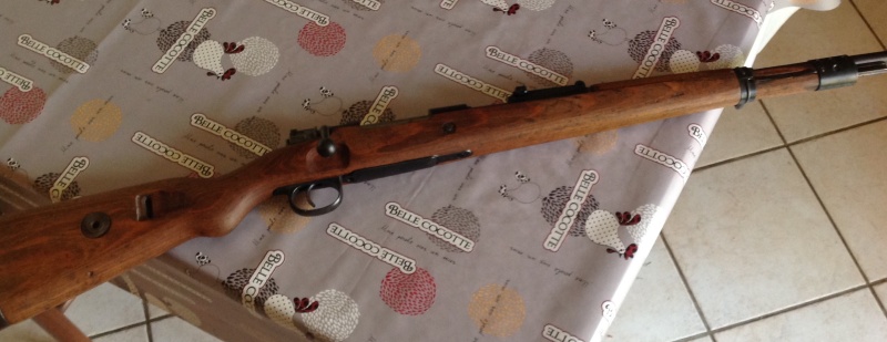

Message  droulz le Dim 26 Juin 2016, 22:34
bonsoir
je vous mets quelques photos du 98k byf45 en 8x33 que je devrais bientôt rentrer. Il est assez cohérent et au numéro en revanche pas de WaA sur le boitier culasse juste un 135 sur le bois, merci de me dire ce que vous en pensez. Je ferais un dossier photos complet quand je l'aurai, numéro de série proche de celui présenté dans le bouquin de mr LAW
place aux photos
bien entendu l'arme est déclarée off course

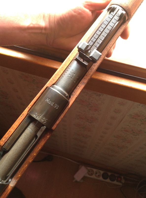

petit complément sur les marquages
pontet magasin: qnw
planchette de hausse: svw
culasse phosphatée
grenadière et embouchoir dernier modèle avec trou pour la vis, ressort d'embouchoir/grenadière dernier modèle
le canon boitier culasse a l'air phosphaté

Message  sagara le Dim 26 Juin 2016, 22:58
Mais où trouvez vous tous ces rares mauser Shocked
Belle pièce en tous cas byf 45 en 8x33 72113

Message  ZH29 le Lun 27 Juin 2016, 01:13
Joli remontage, culasse au numéro "retapé"... Il vient d'Egun ?

Message  voxan le Lun 27 Juin 2016, 09:43
C'est la même hausse de pour le 8x57 Question

Message  droulz le Lun 27 Juin 2016, 11:01
je ne l'ai pas encore mais oui ça à l'air d’être la même hausse que sur un 8x57.

Message  toulon44 le Lun 27 Juin 2016, 11:13
pas fan de celui là . pour la hausse la balistique du 8x33 n a rien à voir celle du 8x57 .

Message  mauserfan le Lun 27 Juin 2016, 13:44
Comme dit ZH29, toujours bon dans ses analyses ,   "French custom shop" … d'un marchand bien connu
Lorsque l'on regarde la laideur du marquage , cela fait peur !   C'est triste de penser qu'un ouvrier de Mauser Oberndorf ai pu faire ça …
Quant à l'existence méme d'un Mauser Oberndorf en 8X33 cela mérite réflexion …  Lorsque l'on sait qu'aucun MP44 n'est sorti de chez Mauser ,mais seulement quelques pièces détachées , on peut se poser la question de la présence de fraises de chambres et de "tubes à tirer" en ce calibre à l'usine !
 Pour en avoir vu quelques uns , ces 98 en 8X33 ne fonctionnent jamais , ils sont impossibles à alimenter méme avec une planchette élévatrice modifiée.
Chez Mauser , les prototypes , ils fonctionnent !  Et ils ont des hausses qui correspondent à la munition ...
Quant à la munition elle méme , vu la difficulté de sa production en 44 45, il est évident que vouloir en faire la munition principale de la Herr n'a effleuré l'esprit de personne …

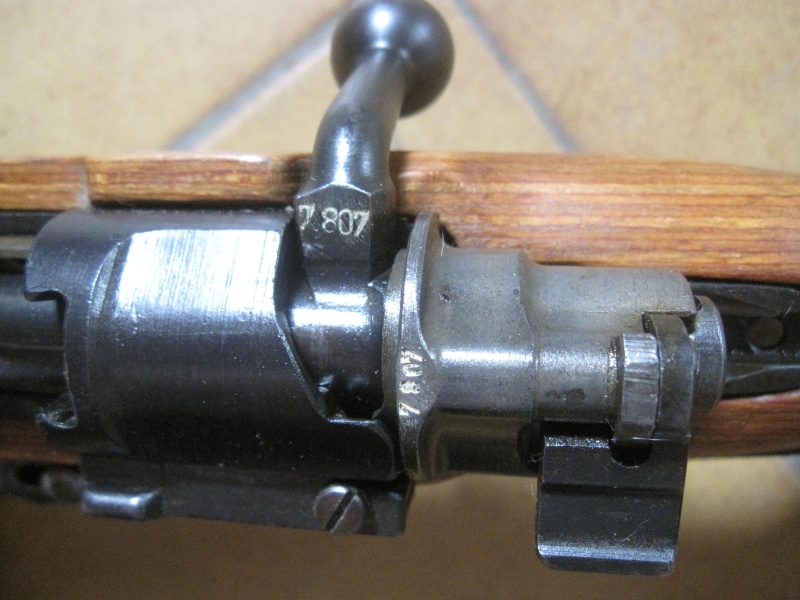

oui les numéros de la culasse sont pas trop top mais n'oublions pas que nous sommes en 1945! l'ouvrier de chez Mauser n'a plus trop le temps de faire du "BEAU" il est la pour faire vite
Deux culasses de byf45 (au numéro et sans bidouille)
byf 45 en 8x33 Img_1413
byf 45 en 8x33 Img_1414
je ne pense pas que sur ces 2 culasses dégeu, même pas polie (ou si peu) l'ouvrier de chez Mauser a perdu son temps pour les numéroter, il a autre chose à faire, il en a meme gagné en passant du bronzage qui prend du temps au phosphatage
Pour ce qui est de l'alimentation, ça marche très bien, il faut juste etre un peu moins rapide dans l'introduction de la mun en chambre
Pour ce qui est de la mun de 8x33, effectivement il y avait un problème de production mais ce n'est pas pour cette raison que les allemands n'ont pas voulu faire des tests sur d'autres armes. Dans le bouquin "Hitler's garand" il montre qu'il y a eu des G43 passés en 8x33 pour test, je rappelle aussi que certain VG sont en 8x33
Après je ne dis pas que ce byf en 8x33 est bon, il me semble juste cohérent dans ses pièces et son assemblage, la seul chose qui m'interpelle est l'absence d'aigle a coté du numéro de série sur le boitier culasse, ce qui voudrait dire qu'il n'est pas passé au banc d'épreuve, étonnant

Message  ZH29 le Lun 27 Juin 2016, 14:37
Lorsque je dis retapé, je veux bien sûr parler du caractère même de la police... qui ne correspond bien sûr ni au standard de l'époque, ni à celle de Mauser Oberndorf.
Plutôt un police actuelle aux normes DIN (round mark).
Quant aux détails, si on s'y attarde, la police devient secondaire.
Néanmoins, beau K98k !

Message  droulz le Lun 27 Juin 2016, 14:44
ZH29 a écrit:Lorsque je dis retapé, je veux bien sûr parler du caractère même de la police... qui ne correspond bien sûr ni au standard de l'époque, ni à celle de Mauser Oberndorf.
effectivement, le 0 et le 8 sont identiques a la frappe mauser mais le 1 et le 7 sont différents, bien vu

98K intéressant , mais dis moi droulz le magasin et la planchette élévatrice doit être modifié pour le 8x33 ?  il peut contenir combien de cartouches?
Ce 98 qui fait penser aux Wolksturmgewehr  carabiner 98   c'est une bidouille d’époque pour pouvoir ce servir des cartouches des   Wolksturmgewehr VG1-5 qui chambrait le 7,92x33 Kurtz.

Message  droulz le Lun 27 Juin 2016, 19:34
il n'y a aucune modif mis a part "kurz" marqué sur la planchette élévatrice, meme capacité, 5 cartouches, le culot de la cartouche est le meme que la 8x57
oui le 8x33 est en C et n'est pas dans les calibres "limités a 1000 cartouches par armes"
