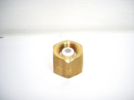

Facile : je visse l'adaptateur en laiton sur l'extincteur, puis la cartouche à remplir après l'avoir pesée, j'enlève la goupille de l'extincteur et j'appuie sur la poignée.
Enfin, c'est ce que j'ai fait la première fois, pensant qu'au bout de "quelques secondes" ce serait bon. Ben non, c'est plus long que ça. Du coup avec une grosse pince plastique
comme ça :
je bloque la poignée de l'extincteur en mode "ouvert" et je pars vaquer à mes occupations pour revenir quelques minutes plus tard vérifier (enlèvement de la pince, remise de la
goupille, demontage de la cartouche et repesée. Si ça ne suffit pas, on en remet un coup jusqu'à ce que ce soit bon.
Ça peut sembler un poil  compliqué mais pas tant que ça, finalement, et être autonome pour un moment avec le CO² sans que ça n'ait rien coûté, c'est plutôt cool.

Facile : je visse l'adaptateur en laiton sur l'extincteur, là, je comprends pas (la suite oui) quel est cet adapteur? Ce n'est pas de la poudre ou de la neige qui sort? Ben non, je suis çon il y a que du CO2 ! Embarassed  mais, je saisis toujours pas ! une photo s'tpeup' ! puis la cartouche à remplir après l'avoir pesée, j'enlève la goupille de l'extincteur et j'appuie sur la poignée.

L'adaptateur, c'est celui qui est fourni avec l'arme et qui permet de recharger les cartouches et ça ressemble à ça :
Et sur ce forum, il y a tout un topic sur la question :
http://www.forum-airguns.com/t25502-comment-remplir-les-reservoirs-de-co2-avec-une-bouteille-industrielle
Et bien entendu, avant de faire quoi que ce soit, je me suis bien assuré que l'extincteur ne contenait rien d'autre que du CO². Wink
