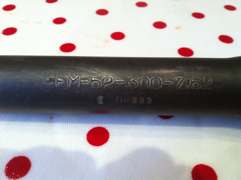

 j'ai trouvé un canon de mitrailleuse ????  qui est neutralisé par goupille, et je me demande de quelle arme cela provient .
place au photos .

Canon d'A.A. 52 F.M. sans cache-flamme ni poignée de transport.
Ce qui est étonnant pour un canon au système de verrouillage AA 52 7,5 mm, c'est qu'il soit au calibre de 7,62?
Toujours considéré en catégorie A si non AN par SE (non neutralisé par Saint Etienne).

 ce qui est étrange ,c'est le 7.62.
 Modele d'essai ?
 il est neutra depuis certainement très longtemps, car les goupilles sont déjà bien rouillée !!!
ce truc provient d'un stock de ferraille qui partait a la dechetterie ;

7.62 version embarquée sur char ou aviation ?

TOMEÏ a écrit:Canon d'A.A. 52 F.M. sans cache-flamme ni poignée de transport.
Ce qui est étonnant pour un canon au système de verrouillage AA 52 7,5 mm, c'est qu'il soit au calibre de 7,62 ?
Je pense que ce canon provient d'une arme en 7,62 "précoce", c'est à dire avant les modifications qui en firent la "AA F1".
Dans l'additif n° 1 au titre II de l'INF 401/4 (27 juin 1967), on trouve une description du marquage définitif de l'arme, et un exemple est donné :
- boîte de culasse : A.A.-F 1-MAC
- canon : FM-F 1-300-7,62 N
Ce qui est intéressant, c'est l'exemple de n° donné pour compléter le marquage : E 01265, qui figure sur le boîtier et le canon.
Le canon de notre ami vient de l'arme n° E 00333, qui est donc de fabrication antérieure à l'adoption du nouveau système de verrouillage et de la nouvelle désignation, le "N" ayant peut-être été ajouté par crainte de la confusion avec le .30-06, encore en service à l'époque et nommé simplement "7,62" chez nous ...
Les essais de la AA 52 adaptée à la 7,62 N ayant commencé en 1962 à Châtellerault, on peut situer la fabrication de ce canon dans la fourchette 1962-1966/67.
