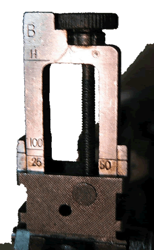

kirvari39 a écrit:la hausse est bonne, pourquoi non ....?
Les hausses de N°8 sont pourvues d'un petit "H" (Harmonization) présent sur la partie haute destiné à l'époque au "tir d’harmonisation" sur cibles représentant un paysage.

Oui mais de manière plus générale, les hausses étaient gradué 25/50/100 yards

LaFoudre a écrit:Oui mais de manière plus générale, les hausses étaient gradué 25/50/100 yards
+1
Source: http://rifleman.org.uk/.
