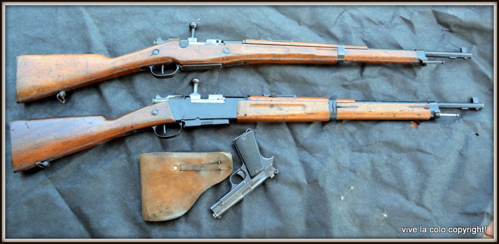

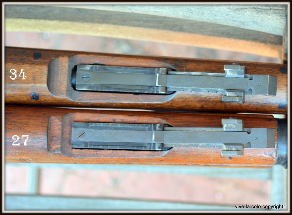

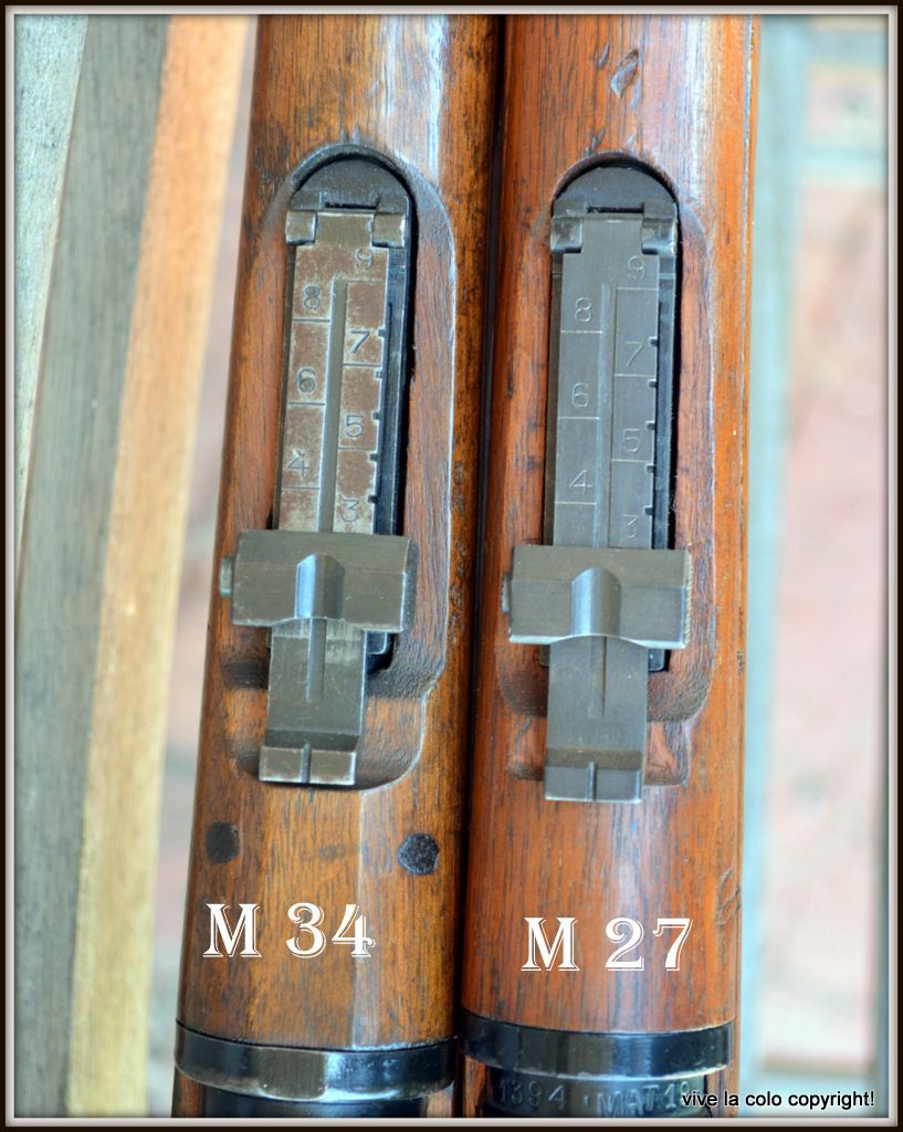

Message  vivelacolo le Mer 18 Mai 2016, 22:11
Berthier 07/15 M34 parts.
Cela fait des années que je surveille l’internet aussi bien en France qu’ici aux US et au cours de tout ce temps je n’ai vu des pièces de M34 qu’une seule fois. Un rigolo a démantelé un M34 parfaitement correct pour le vendre sur Ebay et Gunbroker, pour le boitier canon. Comme très peu de gens sont familier avec ce modèle de Berthier c’est parti a un prix relativement bas, si il l’avait vendu complet il en aurait surement tiré un meilleur prix. C’était pendant une période ou mon internet ne fonctionnait pas (Thank you ATT) et j’ai tout manqué.
La hausse du M34 n’est pas seulement particulière a ce modèle, elle a été aussi utilisée telle quelle  sur le Lebel M27 en fait elle a été utilisée sur le M27 bien avant la conception des M34.
La solution du problème, c’est donc de trouver un M27 et de le cannibaliser pour sa hausse.
Best regards
RRO

Message  Dirty Larry le Jeu 19 Mai 2016, 01:47
Le M27 est plus rare tout court...
le M34 a été produit en série et mis en service en version cavalerie et forteresse (ligne Maginot), avec de mémoire une hausse étalonnée pour la 7,5 Mod 29 à balle Mle 1933 " D", cartouche à la belle lourde conçue pour les mitrailleuses Reibel MAC 31 employées sur les chars et les fortifications (il y a aussi une une version du FM 24/29 "D" pour la ligne Maginot, avec hausse pour cette munition.)
Le M27 est une arme d'essai jamais adoptée, fabriquée à quelques centaines d'exemplaires, avant l'adoption de la 7,5 Mle 29 C (donc chambré sauf erreur de ma part en 7,5 X 58 , la 7,5 Mle 24 qui a été retoquée car trop proche de la 8X57IS mauser avec des effets tragiques en cas de confusion).
Donc je m'étonne que les deux planchettes soient identiques pour deux munitions différentes, à moins que ce soient les pieds de hausse dont la "courbe" varie ? Où que les trajectoires à 900 m de deux cartouches soient similaires ? (ce qui est possible car 900m reste une distance relativement "modeste").
Et surtout, au-delà de m'étonner, je viens encore de me faire une fracture de l’œil avec les photos de Vivelacolo. Le 07-15 M34, c'est un maigre espoir, le M27 un doux rêve car outre son histoire et sa rareté, je trouve ce fusil magnifique avec son gabarit intermédiaire et son magasin dépassant légèrement du boîtier. ça fait mal (et surtout plaisir de voir des armes aussi rare conservées dans un aussi superbe état par un esthète), merci !!!
