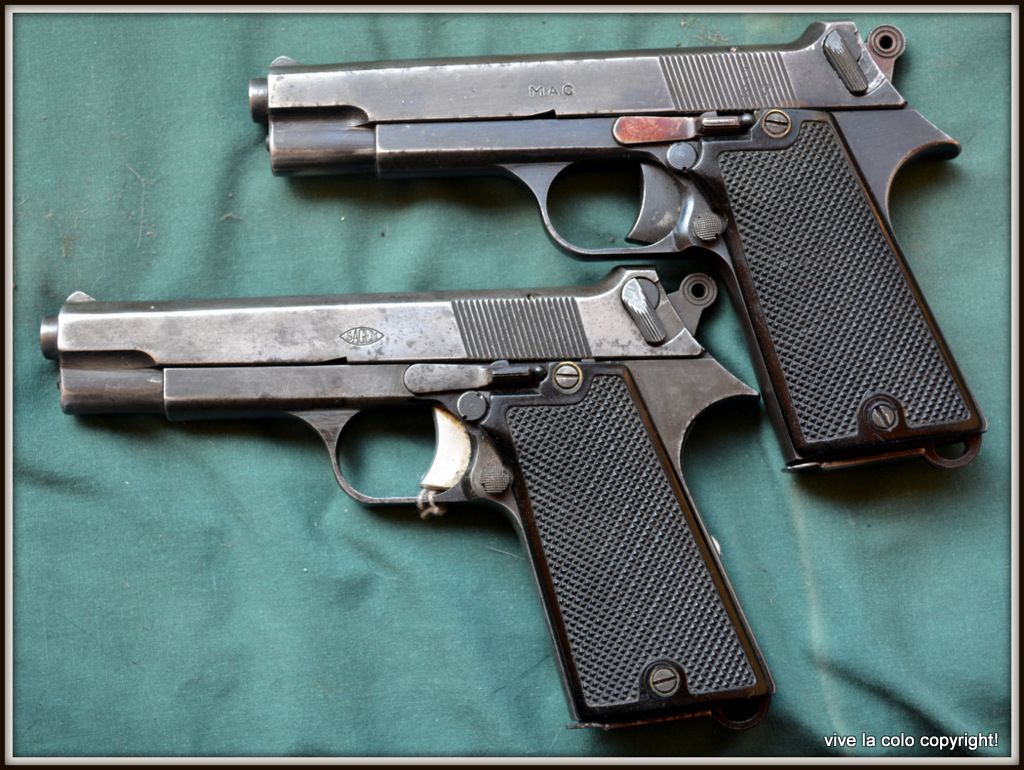

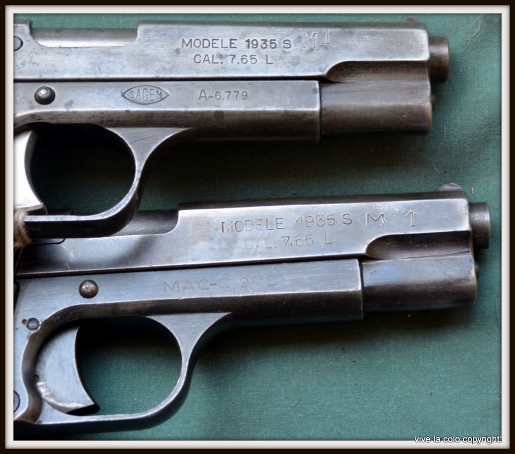

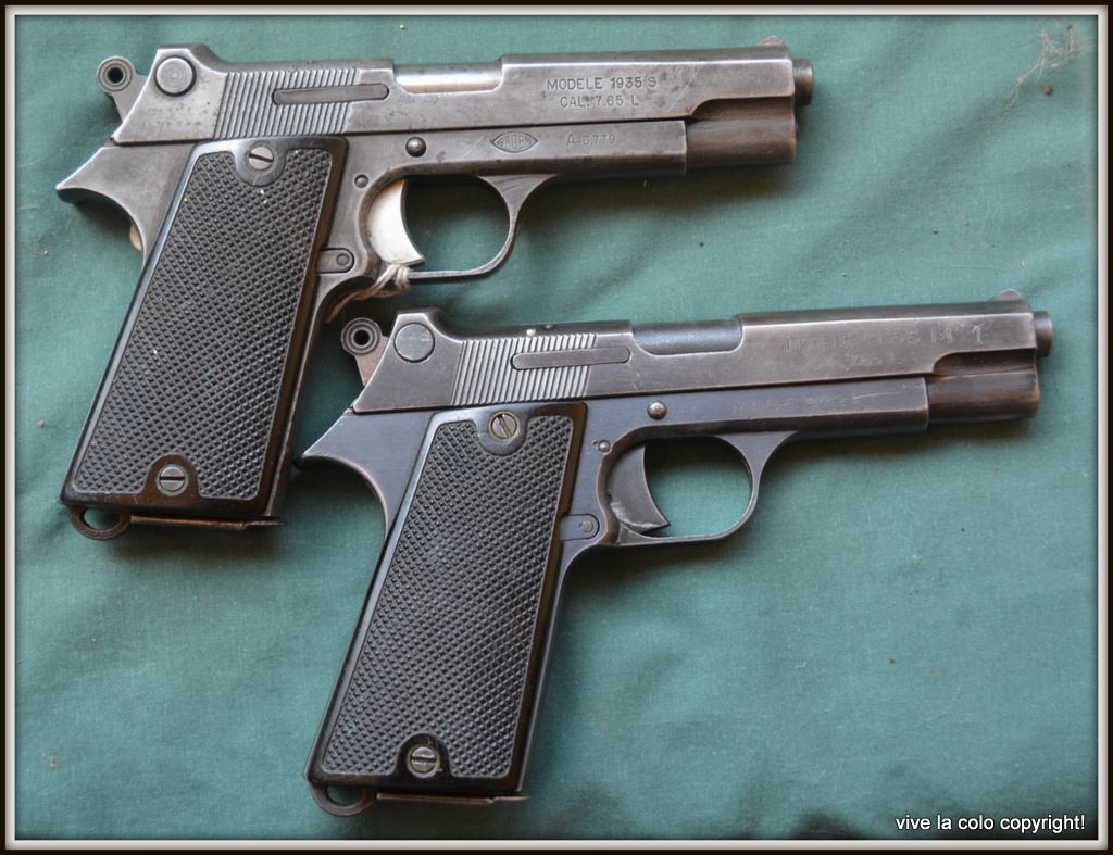

Non! Pas de MAS 40 ou de SE-MAS38, nous sommes en Californie et si j'étais pris ils me mettraient un pyjama orange et me couperait, au mieux, la tète sur la place publique devant les cameras de la télé. Quelques  Mas 38 vinrent  aux US et furent vendus en kit neutralisés  par Sarco mais c’est à peu près tout  au point de vue SMG pré 2eme guerre.
Pour les 1935, ce sont des M1
RRO

Non, pour le SE-MAS 38, je pensais plutôt au prototype du FA MAS 40 et non pas au PM MAS 38 ni a son prototype, le SE-MAS 35.  En tous cas, le PA 35S-M1 de la SAGEM ne courre pas les rues.  J'ai un pote qui en a un, mais il ne donne plus de nouvelles depuis près de 3 ans.
Merci pour les photos,
JH

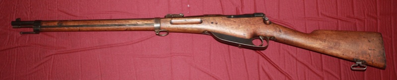

Mais bien sur que ca existe ailleurs que dans les bouquins, le Daudeteau: Y'a qu'a demander:
Carabine vue des deux cotes, la culasse mobile, assez proche de celle du Berthier mais aménagée pour une sûreté a pavillon latérale (visible sur le boîtier-culasse, cote arrière-gauche.  Elle sert aussi au retrait de la culasse mobile du boîtier-culasse.  Boîtier-culasse vu du haut et du bas, mécanisme de détente et d'alimentation, et finalement, cartouche (inerte je précise!) en position de retrait dans le magasin et cartouche en position d'alimentation.  Comme pour le Lebel, c'est le point d'ancrage du levier de manouvre sur le cylindre de la culasse mobile qui agit dans un cas sur l'auget pour l'abaisser et dans l'autre, sur le contrôleur d'alimentation pour laisser remonter la cartouche suivante durant la phase de verrouillage de la culasse mobile sur la cartouche sur le point d'être tirée.
1886lebel a eu la bonté de nous montrer le clip (non introduit) d'alimentation que je n'ai pas le bonheur de posséder.  L'arme en question et en 6,5 mm Daudeteau No 12 qui est une cartouche a demi-bourrelet.
Cette carabine a connu des jours meilleurs, mais elle possède l'indéniable avantage d'exister...

Ma Carabine Modèle S # 116
