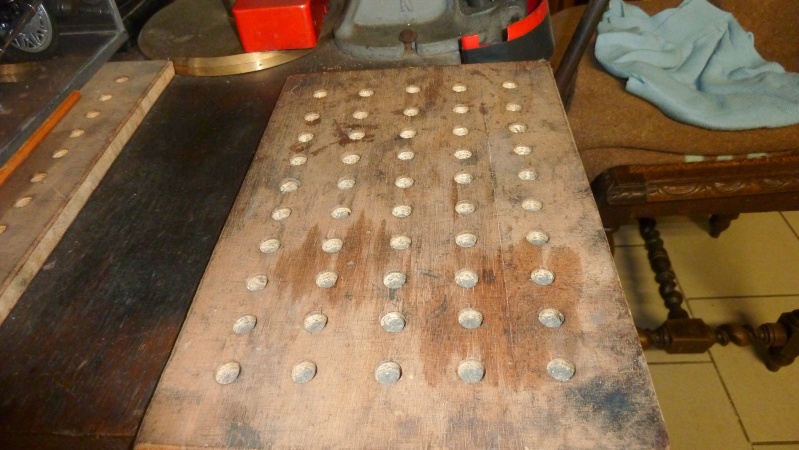

ne pas oublier la poudre
Message  papet13 le Mer 11 Mai 2016, 14:09
sur une boîte de 50 cartouches rechargées par mes soins - ogives coulées plomb, poudre RS20 et douilles 38SP - j'ai eu un "gag" au milieu de la série avec mon SW 686 six pouces : une cartouche sans poudre . Quand elle est arrivée devant le percuteur, çà a fait "prout !!!!!" avec impossibilité de faire tourner le barillet en simple comme en double action.
En cause, l'ogive à cheval sur la sortie du barillet et l'entrée dans le canon.
Le stand étant attenant à l'armurerie, direction l'atelier pour démontage. M'étant abondamment auto-botté le cul, depuis, un petit coup de mini lampe led dans chaque douille avant de sertir une ogive
Pour ne revenir à la photo "gag" publiée sur le forum, je pense que si le "tireur" (sic) avait chargé son arme avec  toutes des cartouches sans poudre, il n'aurait sûrement pas pu en tirer autant avant de s'en rendre compte (ne serait ce qu'en cible) ou alors, il est franchement débile

faut pas oublier la poudre
Message  papet13 le Jeu 12 Mai 2016, 08:09
la bonne question posée par Richelieu devrait clôturer le débat car on imagine difficilement un tel niveau de débilité du possesseur de l'arme en question
papet13
Nombre de messages : 102
Date d'inscription : 17/02/2015
Re: Faut pas oublier la poudre !
Message  Remington le Jeu 12 Mai 2016, 11:12
J’ai eu le même problème 2 fois au début de mes rechargement il y a 40 ans , a chaque foi jais réalisé que quelque chose ne fonctionné pas , depuis jais fabriquer une planche avec des trous borgne pour posé mes douilles, ensuite je contrôle les niveaux de poudre avec une lampe de poche , et voila plus de problème PR.
Remington
Nombre de messages : 1218
Message  HELIX le Jeu 12 Mai 2016, 11:22
Neo-rechargeur j'ai pris l'habitude dès ma première séance de positionner la balle à l'envers sur la douille immédiatement après avoir mis la poudre dans cette dernière .
Geste simple qui m'évite bien des questions et de mauvaises surprises .
Nombre de messages : 19050
Message  Gilles78 † le Jeu 12 Mai 2016, 14:03
Je n'ai utilisé de planche de chargement que la première fois que j'ai rechargé, ensuite j'ai systématiquement siégé la balle aussitôt après le passage sous la doseuse ou le remplissage avec l'entonnoir quand je fais de la mise au point avec pesage de chaque charge.
Je ne vois pas comment on peut ne pas mettre de poudre dans une douille, à moins de faire autre chose pendant qu'on recharge....
Il m'est arrivé comme à tout le monde de faire des erreurs ou d'avoir des incidents comme une amorce à l'envers, un mauvais réglage d'outil en passant d'une presse sur une autre et autres conneries du même tonneau, personne n'est à l'abri, mais pas de poudre.... Faut vraiment être distrait et raconter sa vie pendant qu'on recharge.... Shocked
