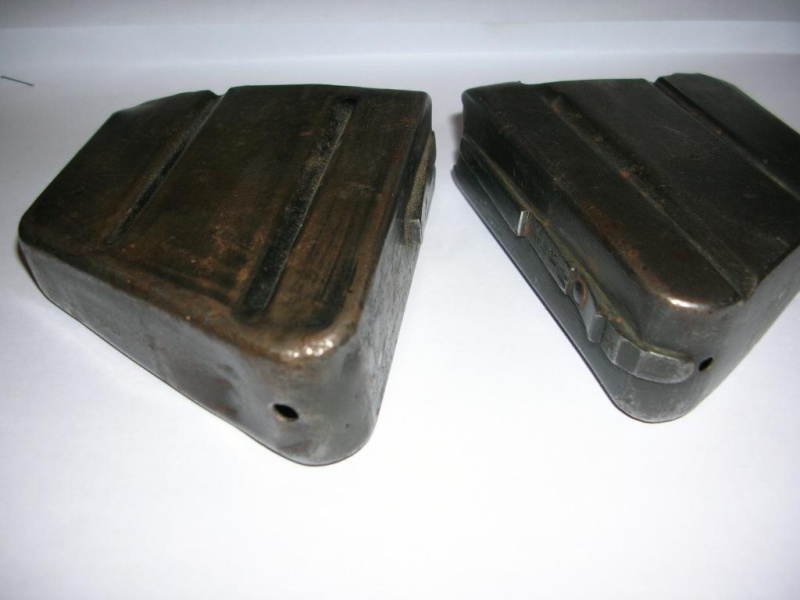

C'est effectivement curieux. Les deux chargeurs se ressemblent quasiment en tout point. Pour avoir fait le teste les deux ne sont en revanche pas interchangeables. En effet le N°4 n'accepte pas celui du N°1 (il ne se verrouille pas). En revanche le N°1 verrouille bien celui de son successeur mais ne rentre pas en plein laissant un retrait conséquent quand on regarde par dessus le boitier. Ce qui ne permet donc pas d'alimenter l'arme sans de nombreux problèmes.
Quelques images:
Le chargeur de gauche étant celui du N°1, celui de droite (plus fatigué) du N°4.

Message  Pocomas le Dim 08 Mai 2016, 19:31
En principe sur les SMLE, les rainures descendent jusqu'au bas du chargeur , voir photo trouvée sur Militaria Surplus :
N°4 à gauche, N° 1 à droite
Nombre de messages : 15817

Message  oxi81 le Dim 08 Mai 2016, 20:39
Pocomas a écrit:En principe sur les SMLE, les rainures descendent jusqu'au bas du chargeur , voir photo trouvée sur Militaria Surplus :
Tout à fait, les rainures latérales descendent jusqu'en bas sur les magasins de N°1.
Et également pour la mortaise de verrouillage, elle descend jusqu'en bas et même sous légèrement sous le chargeur. Sur le magasin de N°4, elle s'arrête très haut.
Le magasin présenté par Nico est un N°4 modifié pour s'adapter au SMLE.
