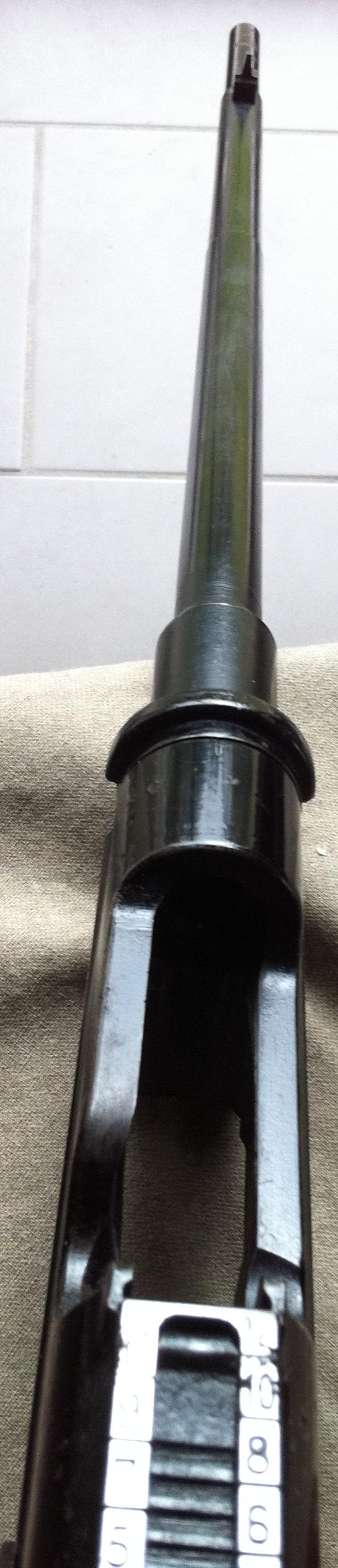

En lisant (relisant) l'excellent post d'Helix sur le MAS 36 agrémenté de bien belles photos Vivelacolo copyright.. je retire mon doute sur l'encoche du fût au niveau de la grenadière.. Reste le problème du matricule pas à sa place. Sur ce bonsoir.  salut

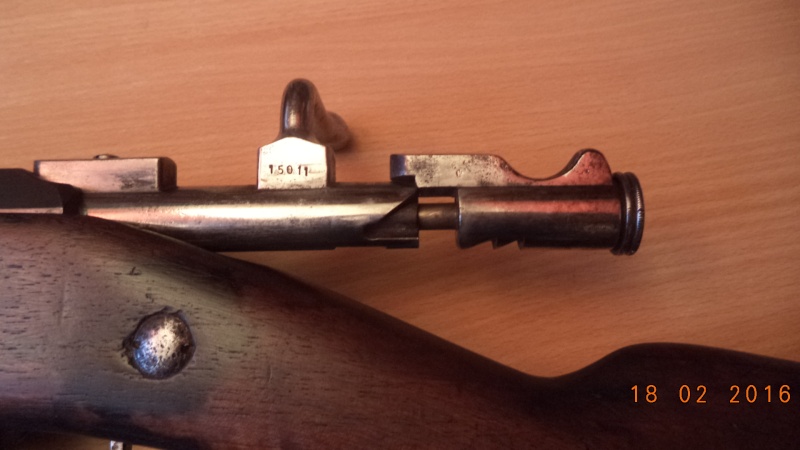

Mes doutes étaient bien fondés.. pas grave la mécanique est bonne et il tire droit..  Very Happy Il est vrai qu'ils ne sont pas légion et je préfère le voir ainsi qu'en plaque d'égout.. Sinon à la suite que pensez vous de son aieul récemment trouvé sur le forum.

Message  julio62 le Dim 8 Mai - 9:17
belle arme "rare aussi"
je n'arrive pas à lire la lettre préfixe du matricule est A ou F
quelle est l'année sur le canon
julio62
Nombre de messages : 380
Re: MAS 36 PREMIER MODELE
Message  tonyfree le Dim 8 Mai - 9:30
C'est un A, année de fabrication 1891.

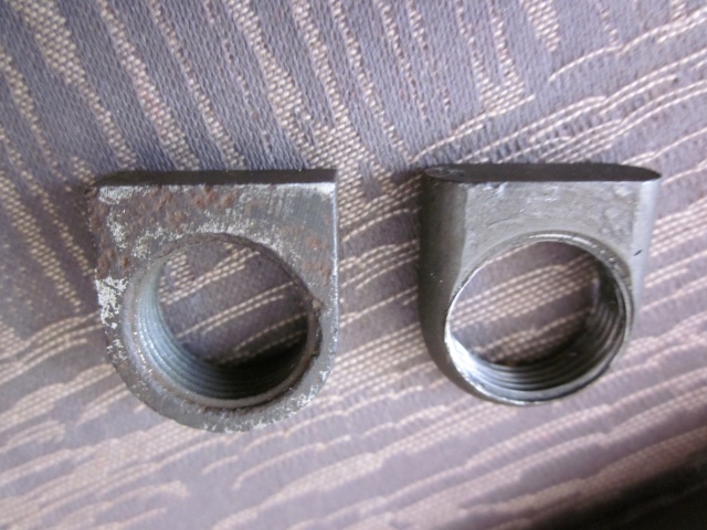

J'ajoute s(il était nécessaire que l'écrou du porte-baïonnette a ses côtés arrondis du second type .
Alors que le premier type a ses côtés anguleux a 90 ° ce qui enlève tout doute du type de la monture :

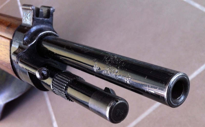

Voilà l'emplacement exacte du N° de série sur les premiers modèles
Et voici l'aspect de la laque noire brillante d'origine sur ces photos exemplaire resté certainement dans l'état
qu'il avait le 22 06 1940  (mis à part l'huile de lin) sur la crosse l'huile est pour moi un produit d'entretien et pas de restauration
ça donne une idée de sont aspect d'époque, on en voit peut

Message  Shorty33 le Jeu 14 Juil - 10:11
Il n'aurait subit aucune restauration ?... Je trouve étonnant les sacrées piqûres qui a sur certains endroits et juste à côté ces comme neuf mais bon je ne connais pas l'arme tous est possible
Shorty33
Nombre de messages : 332
Age : 27
Message  waffenampt le Jeu 14 Juil - 11:41
Shorty33 a écrit:Il n'aurait subit aucune restauration ?... Je trouve étonnant les sacrées piqûres qui a sur certains endroits et juste à côté ces comme neuf mais bon je ne connais pas l'arme tous est possible
Ce n'est pas de la corrosion,  mais des chocs sur la laque qui a une certaine épaisseur.
A part celui là, Je n'ai pas vu sur le net des 36 mono mat avec leur laque d'origine
Maintenant tu interprète les photos comme tu l'entends c'est ton droit le plus stricte
Je maintiens qu'il est très proche de l'état qu'il avait à l'armistice,
waffenampt
Nombre de messages : 318
Localisation : le Born
Message  Shorty33 le Jeu 14 Juil - 14:27
Je ne met pas en doute l'authenticité de ton mas loin de la comme j'ai dit je ne connais pas l'arme et donc ne les jamais vu si donc comme tu dis ce n'est pas de la corrosion mais des eclats c'est fort possible alors qu'il soit resté dans son état original alors
Dans se cas il est vraiment magnifique alors !
