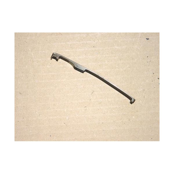

Y en a chez >
 http://aassniper98.com/fr/mauser-98-k/3544-extracteur-de-culasse-mauser-98k.html
Culasse coudée de Kar98 et casse Extracteur-de-culasse-mauser-98k
Chez eux ça te coutera 32€.
Bonne recherche ! Culasse coudée de Kar98 et casse 72113
PS; Chez ESISTOIRE.FR c'est un poil plus cher (33.60€)  http://www.esistoire.fr/produit/98K-21/extracteur-98k.html
