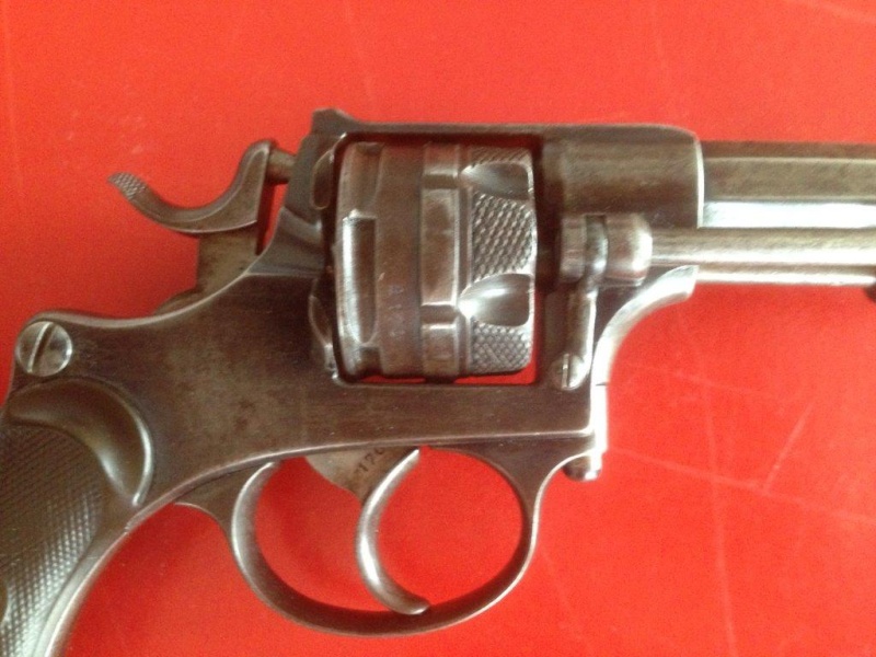

Message  Baccardi le Sam 30 Avr 2016, 17:36
J’ai eu la chance d’acquérir mon exemplaire il y a déjà quelques mois et je vous le présente avant un coup de nettoyage pour lui enlever vieille graisse et poussière. Je vais également tenter de redonner un peu d’éclat à certaines pièces (chien, détente, broche, baguette). Quant au noircissage, vous pouvez vous référer à l’article de vmax666 mentionné ci-dessous.
Car en effet, plusieurs éminents tcardiens ont déjà présenté d’excellents sujets sur cette arme
Vmax http://www.tircollection.com/t17796-revolver-wf-1878-a-la-maison-rechargement-de-la-1878-10-4mm?highlight=1878
LP  http://www.tircollection.com/t5702-le-1878-suisse-a-la-demande-de-crozet?highlight=1878
En résumé donc, l’arme dispose d’un système Warnant modifié Rudolf Schmidt (le père des Schmidt Rubin).
Une grande arme : 250mm de long, canon octogonal de 150mm pour 1100 gr, ce qui lui vaudra les critiques des c%&/() de la cavalerie et donc une courte carrière avant l’arrivée du « petit » revolver mod. 1882 en cal. 7,5mm.
Le canon comprend 4 rayures à droite pour un tour sur 250mm. Calibre de 10.4mm en percussion centrale. Il en a été fabriqué 4601 exemplaires (c’est un chiffre issu semble-t-il des livres de contrôle)
