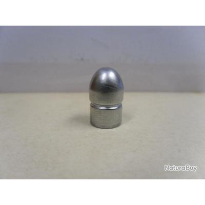

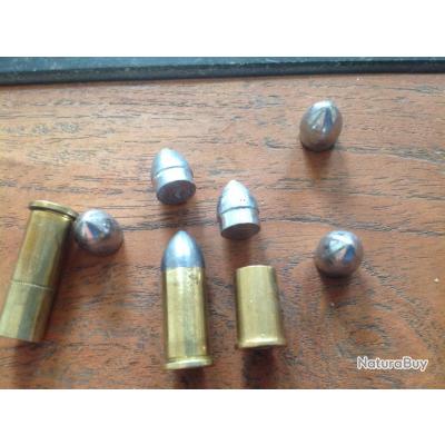

Message  lu1900 Jeu 28 Avr 2016 - 0:41
J'avais utilisé des balles à base rétreinte de ce style :
http://www.naturabuy.fr/100-ogives-plomb-380-38-short-colt-38-long-colt-item-3084448.html
Recettes enfield __00002_100-ogives-plomb-pur-380
Ou celles-ci :
 http://www.naturabuy.fr/OGIVES-SPECIFIQUES-POUR-38-LONG-COLT-item-3207995.html
Recettes enfield __00001_OGIVES-SPECIFIQUES-POUR-38-LONG-COLT
