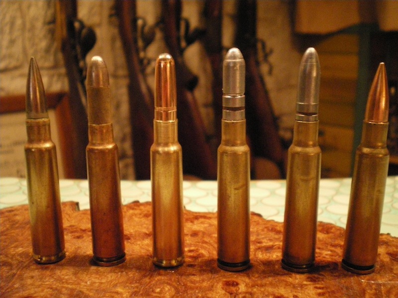

La munition que je suis en train de refaire,  ( enfin.... en train de chercher à refaire )
https://fr.wikipedia.org/wiki/7,5_mm_GP1890
Bref, mon problème, c'est que je me suis mis en tête de reproduire ces munitions à l'identique, c'est à dire ....calepinées, vi vi, et quand j'ai quelque chose qui me passionne, je devient plus têtu qu'un âne...
J'ai donc eu la chance de trouver 6 munitions d'origines, et j'en ai sacrifié une pour en faire l'autopsie. Dans la foulée, j'ai entrepris la construction d'un moule en Inox ( j'ai pas choisi le métal le plus facile à travailler, mais bon... ) . Mais j'arrête mon bla bla pour communiquer ce que j'ai réalisé pour l'instant. La seule grande inconnue reste entière: quelle poudre utiliser et quelle quantité sachant que cette balle doit impérativement respecter les critères de vitesse et de pression indiqués dans les liens que j'ai donnés précédemment, à savoir 600 m/s avec une pression maximum à l'intérieur du canon de 2600 atm.
L'autopsie de la munition:

Au final, je suis maintenant au stade ou j'ai 4 munitions différentes à tester avec cette arme. Les photos vous montrerons la première munition ( en partant de la gauche ) qui est une pièce de collection, et donc d'origine. La seconde, c'est celle que je viens de couler, mais qui pour l'heure est montée sans calepin, ces derniers restants encore à faire. La troisième est une balle manufacturée Interlock .308 en 220 gr RN de chez hornady et qui elle aussi devrait donner de bon résultats. La quatrième est une balle coulée et fournie par un ami charentais, balle graissée, avec gas check au derrière, calibrée en .308, 215 grains, ce qui nous rapproche pratiquement au poids de la balle d'origine. La dernière est également une manufacturée, mais au vu de la forme, j'ai de gros doute quand à la bonne prise de rayure, et surtout l'étanchéité, c'est à dire les fuites de gaz vers l'arrière, mais....on verra bien.
Bon, sans plus attendre et autres commentaires inutiles, je vous livre les photos.

Bref, mon aventure avec cette Belle continue... J'ai enfin réussi à préparer différentes munitions, sauf...sauf celle qui est calepinée. Mon moule n'est pas encore tout à fait opérationnel, mais la patience mes amis, la patience me tient et je n'ai aucun feu aux trousses, et même si, je n'irai pas plus vite. Le jour venu où vous trouverez quelqu'humain plus patient que Tautavel, les poules auront des dents et les T-Rex....des ailes
Bon, revenons donc à nos moutons. Je vous présente donc  quatre types de munitions, même étui, même charge de poudre, en l'occurrence 14,5 grains de N110 et pas une poussière de grain en plus. A fortiori, la méthode peut sembler étrange, mais il s'agit de constater, à charge égale, la différence de comportement de chaque balle lors des essais au stand.
En partant de la gauche, la première est une classique GP11 pour Schmidt Rubin K11, munition qui n'a strictement rien à voir avec mes essais et qui trône là, juste histoire de faire de la figuration. Ensuite nous avons LA munition d'origine, avec son calepin, mais la réalisation de ces dernières attendra encore un peu... Et quand je dis un peu, cela signifie un certain temps, pour ne pas dire un temps certain. Puis vient la troisième, qui est pourvue d'une balle Hornady InterLock calibre .308 qui affiche 220 gr, RN. La quatrième et la cinquième, ahh ces deux là, eh bien sont des balles plomb coulées par un Ami ( il se reconnaitra ) et graissées avec un gas-check aux fesses, l'une 200 gr et l'autre 215 gr, et enfin la dernière qui ressemble plutôt à la première, mis à part le poids de la balle.
Les essais se feront par lots de 10 munitions pour chaque type, chaque lot sera divisé en deux séries de 5, c'est à dire 5 en l'état, et 5 avec une bande d'alox à la jonction collet/balle, histoire de vérifier si oui ou non il y aura des fuites de gaz vers l'arrière de la chambre et donc justifier ou non la présence de cette fameuse bande alox.
Voili voilou, il n'y a plus qu'à.....tirer. Je vous tiendrai évidemment au courant des résultats. Tout cela évidemment lorsque le temps au dehors sera meilleur...................................

Bref, dans l'unique but de clarifier un peu les possibilités offertes par la technique du formage à froid, je viens présenter ici quelques pièces récupérées sur la récente foire exposition de Hanovre, foire particulièrement dédiée aux techniques du formage et profilage à froid.
Le premier cliché montre quelques exemples de pièces profilées à froid. Ces dernières ont toutefois subies, juste avant leur profilage et en fonction de la qualité du fil utilisé, une chauffe très légère et calculée, histoire de rendre le métal un peu plus malléable. Il y a évidemment une succession d'opérations, plus communément qualifiées de " Phases opératoires " et non plus phases d'usinages puisqu'il n'y a plus d'enlèvement de métal, même pas pour la réalisation du filetage. Ce dernier est tout simplement ( si je puis dire...) réalisé au travers de la technique dite de la " Vis roulée ". Le fil est roulé entre deux matrices, et même comme on peu le voire sur une des image, on a poussé la technique encore plus loin en apposant sur la vis un film qui est ni plus ni moins qu'un équivalent du frein filet.......
La seconde pièce est une merveille, réalisée entièrement à froid à partir d'un fil acier, sans chauffe aucune, et en " seulement" douze opérations successives. A noter que l'intérieur comporte deux diamètres différents, les alésages étant au micron, l'état de surface poli miroir. L'extérieur n'est pas en reste avec la succession de diamètres différents, les chanfreins et la partie cannelée type cardan. Le temps de réalisation en mode Démo était d'une vingtaine de seconde, mais en production pure, je vous laisse deviner la cadence....
Je tiens à souligner que ces images ne sont pas prélevées du net mais réalisées chez moi, à partir de pièces remises gracieusement par un exposant/fabricant et qui ne relèvent d'aucun secret de fabrication.
Si je tenais à cette étalage et explication de la technique du formage à froid, c'était essentiellement pour démontrer mais aussi pour me rassurer et me dire que si là, on arrive à ce type de prouesse technique sur de l'acier, oui alors, nous pauvres petits amateurs, devrions en toute logique arriver à former une balle en plomb, même étagée sur deux diamètres et une petite dépression au cul, Noooooooonnnnnnn ????????
Bon, vous allez me rétorquer qu'il s'agit ici de haute technologie, soit, mais moi je dis que pour faire ce que nous aimerions faire, une petite balle en plomb, j'estime qu'une bonne petite presse à balancier y suffira, et là, j'en suis convaincu. Je me suis toujours laissé guider par ma logique et mon instinct, ( merci Papa Maman pour cet héritage ), et dans l'action, sachant que je suis assez bien outillé en tour, fraisage, étau limeur, je projette ( et il n'y a que les imbéciles qui ne changent pas d'avis ) et ce sur les conseils avisés de Verchère, je projette donc l'achat d'une presse à balancier pour continuer cette aventure de GP90. Je viens de prospecter et repérer cette machine, et aimerais bien l'avis de notre ami Verchère. A moins que quelqu'un connaisse quelqu'un qui connait quelqu'un ...( bon ça va j'arrête là ) qui possède ce type de petite machine et qui serait partant pour me la vendre ( céder serait encore mieux lol1). Je plaisante....
