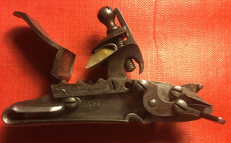

Voici un fusil Suédois Mle 1815-38, à mon avis l'un des plus beau fusil réglementaires à silex de l'époque grâce ses lignes assez moderne, son chien très design et ses magnifiques garnitures en laiton.  Il date de 1835 et fut fabriqué à la manufacture de Norrtälje (poinçon NT).  Mes amis suédois me disent qu'il fut fortement influencé par notre Mle1777 mais j'y trouve quand même un aspect exotique.
Deux choses sautent immédiatement aux yeux:
1: Le crochet de sureté (celui-ci en plus du cran de sureté sur la noix).
2: Une hausse fixe sur la queue de culasse.

Le crochet de sureté a longtemps été employé par les suédois et a même fait la transition sur les armes à percussion.  Je suppose qu'il s'agit d'une question de doctrine. Le chien est sécurisé dans une position entre le cran de sureté et le cran armé.  La queue à l'arrière du chien pousse le crochet en arrière quand le chien est armé.

Notez l'épaisseur de l'acier de la batterie (elle va faire des jolies étincelles encore pendant des siècles Very Happy ) et la forme enveloppante du couvre-bassinet qui offre une certaine protection contre la pluie.
Le Mle 1815 est identique mais la hausse est taillé dans la queue de culasse, sur ce modèle "-38" la hausse est une pièce imbriqué.  Il faut dévisser le bouchon de culasse pour l'enlever.

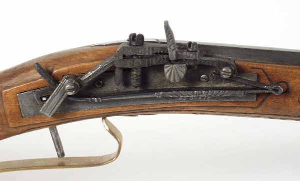

Message  Tourblanche Dim 10 Avr 2016, 07:06
1835 , pour le silex c' est  bientôt la fin , ce n' est donc pas une platine anglaise  ( english lock )
    La platine anglaise possède déjà la batterie  d'une seule pièce avec le couvre bassinet , mais
  la gachette est encore celle du rouet et du chenapan  .   Il n'y a donc pas de position  demi armée
  ou sécurité , il faut donc ajouter le crochet de chien ( dog lock )
    Ce crochet de chien ets tout de même une bonne idée ,  il sera conservé sur les gros calibre
donc le départ intempestif serait dangereux ,  tromblons sur pivot , canardières et fusils à phoques ,
même après la percussion
   Pour le reste de la platine  :   ( 1640 )        http://contemporarymakers.blogspot.ca/2011/07/early-english-flintlock-mechanisms.html

    ici , c' est  une platine " à la française "  munie d'une sécurité à crochet
      Avant Volvo et Ikea il y avait... Lock002_zps8a3e6340
    Avant Volvo et Ikea il y avait... Lock005_zps6cc473d8
       bref , la ceinture  et les bretelles .

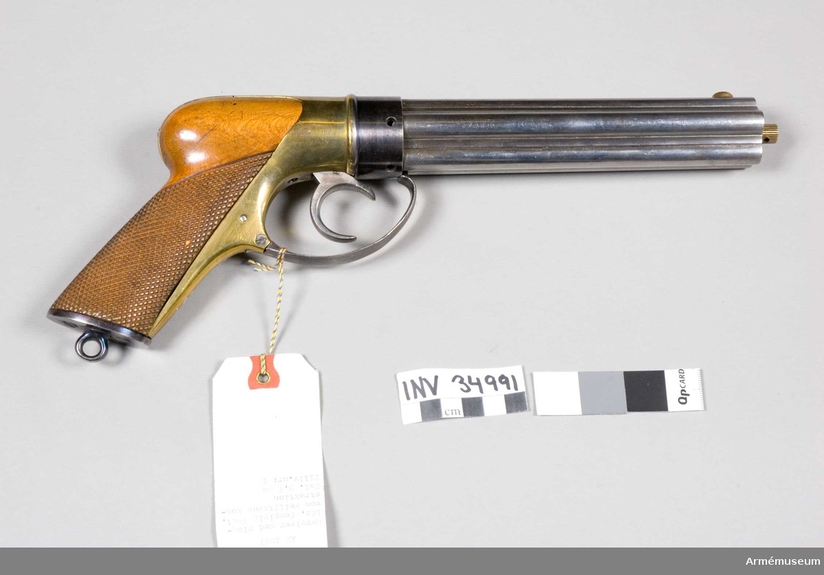

Ci-dessous la poivrière Feilitzer, soi-disant la seule poivrière à être évaluée pour service martial
Avant Volvo et Ikea il y avait... 042sB2x5Ht8Q?dimension=1200x1200
Fabian23
Fabian23
Nombre de messages : 1598
Avant Volvo et Ikea il y avait... Empty Re: Avant Volvo et Ikea il y avait...
Message  Tourblanche Lun 13 Juin 2016, 17:34
Ça semble futuriste pour l'époque  !   study
    Je n' ai jamais vu rien de semblable  !
