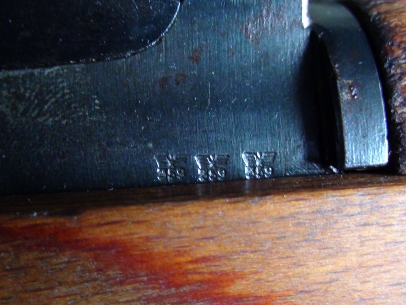

En fouillant dans ma doc, j'ai retrouvé une série de photos de marquages présents sur une K98k S/27 de 1937 attribuée - apparemment - à la Luftwaffe. Par curiosité, pouvez-vous me dire si, à votre avis, tous les marquages sont cohérents (ou s'il s'agissait en fait d'un remontage avec pièces disparates, bien que de mémoire, cet exemplaire était monomat'). Le bois était du lamellé-collé - donc j'imagine précoce pour un exemplaire de 1937 !
Je ne connaissais pas, par exemple, les poinçons de type "aigle 1" et "1" tout seul comme sur la plaque de couche ou la plaque de magasin No
Les photos :
Merci par avance pour "l'éclairage de ma lanterne" Wink !

pour moi, recanoné (code cxm des années 40 donc pas de 37, c'est sur) ou assemblage sur un boitier de Erma, luft c'est sur il y a un LuftAmt (photo 7) en revanche pour les poincons normalement c'est du 280 ou 77. Sur le bouquin de LAW les bois sont en noyer. Je penche a la meme chose que mon BSW1939 que j'avais mis sur ce forum

pour moi c'est un bon luft , re canonné CXM (genschow) WaA26 , crosse lamellé collé  de type "c" utilisé dans les ateliers de reconditionnement (entre autres) ainsi que les pièces accessoires WaA1 (gustloff) le poinçon malheureusement mal frappé sur le bois aurait sans nul doute permis de déterminer quel atelier (LZAxx ) avait fait le reconditionnement . ça doit être un pièce super intéressante à étudier .

oui ou remise en etat d'une arme abimée, canon, bois

Je serais presque tenter de dire "Sacré mélange" je parle des marquages WaA Question
Un bois en Lamellé me parait assez précoce pour 1937 Question
S/27 (WaA280) > Erma und Geipel (Erfurt) 1935-1937.
WaA1 > Berlin SUHLER Waffenwerke 1937-1940.
WaA26 > Berlin Lubecker Maschinenfabriken (LUBECK) 1936-1938.
Quand au canon ça sent le recanonage Question
Bref pas évident a décoder ce remontage scratch

Il est dommage que tu n'aies pas conservé une vue du code complet du canon, qui nous aurait indiqué sa date de fabrication ...
On ne voit que le "4", mais 41 ou plus ???
D'après ce que l'on voit, on peut dire qu'à la base, ce 98k Erma est au plus tard de la série "g" de 1937.
Il ne devrait être couvert que de WaA 280, mais ce n'est pas le cas, il y en a d'autres ...
Il y a un WaA 18 sur le bois, et ce poinçon se retrouve sur des pièces sous-traitées destinées à Gustloff Werk (ex-BSW).
Son embase de hausse vient de chez Carl Walther (WaA 359), qui fournissait des pièces à Sauer à cette époque.
Le waA 1 se trouve sur des pièces BSW, et le 26 est celui de Mauser-Borsigwalde.
Plusieurs pièces BSW/Gustloff, donc, et comme le poinçon L4 se trouve justement sur des 98k assemblés avec des pièces BSW/Gustloff, il y a de fortes chances pour que cette firme ait assuré l'assemblage (ou plutôt le reconditionnement) du tien pour la Luftwaffe.

Dans le cas de notre ami Konopka concernant les marquages WaA 280 ne sommes nous pas en présence de marquages WaffenAmt pre-1933 Question
Concernant l'autre marquage " Zozio4"
ça ressemble terriblement aux marquages Luftwaffe.

Donc pour résumer, ce serait un K98k Erma de 1937 qui a été reconditionné "officiellement" au cours de la guerre, avec un recanonnage en 194?, un remplacement des bois (sans doute noyer à l'origine) par des bois en lamellé-collé (peut-être aussi concomitamment au recanonnage en 194?) et un remplacement de certaines pièces par des pièces de rechange de fabrication Carl Walther, BSW et Mauser-Borsigwalde. Tout cela pour une attribution à la Luftwaffe (mais avant ou après reconditionnement?). tongue
