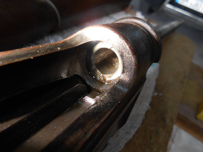

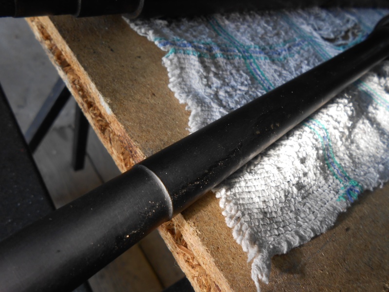

Voici quelques photos pour mieux cerner la chose:
Remise en route Mas 36 - Canon HS ?  Dscn1713
Remise en route Mas 36 - Canon HS ?  Dscn1731
Remise en route Mas 36 - Canon HS ?  Dscn1712
Remise en route Mas 36 - Canon HS ?  Dscn1711
Remise en route Mas 36 - Canon HS ?  Dscn1714
L'intérieur était à la réception rempli en partie d'une sorte de graisse marron ayant séchée avec le temps.
Après un bon décrassage ce dernier (hormis les dix premiers cm de la bouche) est en parfait état.

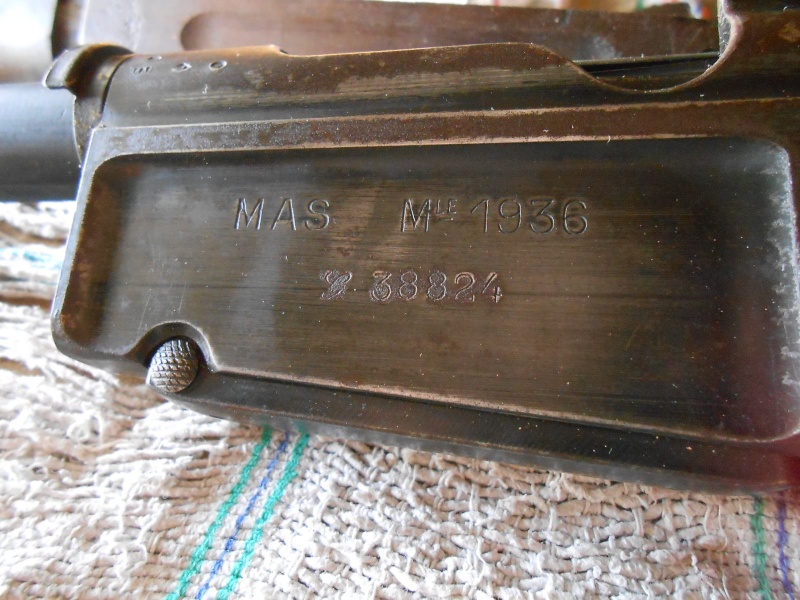

Au passage, quelques autres photos du fusil.
J'en profite de corriger ce qui à été dit dans mon premier poste. Il s'agit d'un modèle de Février 1939 et non de 1940 comme en atteste le macaron sur la crosse. On constate aussi que le canon dispose d'une date antérieur à celle du reste de l'arme.

Bien le nettoyage ! Remise en route Mas 36 - Canon HS ?  3361380237  Le canon à l'air un peu cracra mais ca va le faire tu vas voir... il n'a pas l'air si pourri que ca et tu pourrais être surpris par les résultats au tir passé un petit rodage !
En plus il est bien cohérent, perso je le laisserais tel quel... salut

Il y a une trace circulaire dans le canon qui ne me plait pas trop....ca ressemble a un baguage...à vérifier.....sinon les rayures ont l air d etre correctes....j ai un mas bien plus piqué que cela et qui a du servir de piquet de tomate pendant longtemps et qui tire droit....dommage de le rebronzer, il a l air pas mal...a l origine c est une peinture noire cuite au four.

Ça me rassure. D’après ce que je vois il y aurait donc une lueur d’espoir.
Concernant la trace circulaire je regarderai ça de plus prés mais il me semble que c'est juste la disposition de la corrosion qui donne étrangement cet effet-là.
