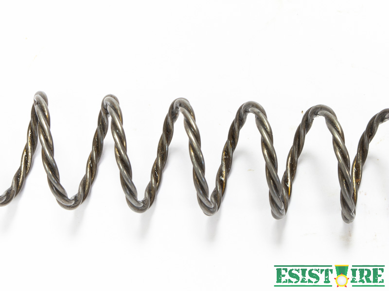

Pour les ressorts de rechange  : faciles à trouver sur E Bay : Lee-Enfield extractor spring !   .303 - Page 2 942193

Pocomas a écrit:avant qu'on m'oppose les ondes gravitationnelles pour expliquer la casse d'un ressort de 4mm
parlons de ressort et d'armurerie lequel de ces ressorts perdra le plus vite ces capacités ?
.303 - Page 2 Ressort_soupape_yx150-160-z-c500
le gros ou le petit ?
La bonne réponse a une explication armurière pour ce type de ressort
.303 - Page 2 Mg42-15-19887
une piste ce ne sont pas les ondes gravitationnelles c'est sur lol1
