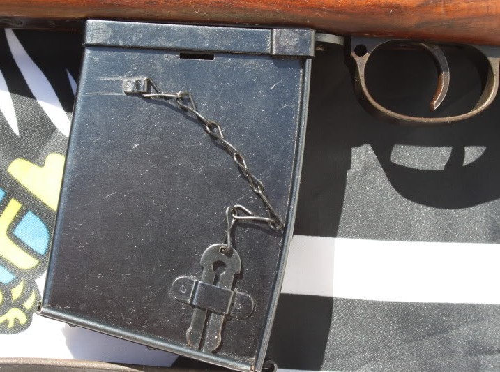

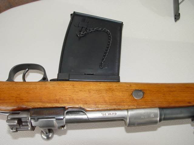

Concernant le chargeur 25 cartouches du G43 est-il d'origine ou comme prétendent certains un dérivé du chargeur du FM MG13 ?
Autre question concernant ce chargeur est-ce le même que l'on retrouve sur certaines versions G98 ou K98 ?
Je reviens sur ceux qui prétendent que c'est un dérivé du chargeur du FM MG13, de mémoire le chargeur était cintré ?
Première question : non, ça n'a rien  à voir avec le merläder du Gew.98 qui n'est pas vraiment un chargeur, mais plutôt une rallonge du magasin.
Il se positionne à la place de la plaque de fond de magasin.
Deuxième question : de mémoire, oui, il est cintré mais faudrait que je vérifie dans ma doc.
Nombre de messages : 5953
Re: faux G43
Message  UZI le Mar 29 Mar 2016, 17:38
oxi81 a écrit:Première question : non, ça n'a rien  à voir avec le merläder du Gew.98 qui n'est pas vraiment un chargeur, mais plutôt une rallonge du magasin.
Oui , exact ! sauf erreur c'était le modèle en tôle ( plus ou moins amovible) avec le système de la chainette avec au bout la clavette en tôle que tu mettait dans la fente du haut pour retenir la planchette de hausse d'approvisionnement et son ressort.

Message  feder504 le Ven 01 Avr 2016, 17:11
UZI a écrit:
waldy45 a écrit:les chargeurs avec code "ac" n existent pas à ma connaissance (sauf sur les copies Shoei avec le double code G43/K43)
quant à l equipement des G ou K43 exclusivement avec des chargeurs codés "aye", jamais vu ceci specifié qqpart !
Chargeur du G43/K43 sorti de chez Walther code "aye" (marquage fin de conflit K43).
[url=javascript:MegaZoom();][/url]
  avec Waldy ...
Les chargeurs marqués "aye" ne sortent pas de "chez Walther", à Zella-Mehlis, qui n'en fabriquait pas, mais de chez Olympia, à Erfurt.
Olympia et Gold-u. Silberscheideanstalt Oberstein, Jdar-Oberstein (code acw) sont a priori les deux seuls fabricants des chargeurs marqués "G43", qui devraient en principe être ceux que l'on doit trouver à l'origine sur un G.43 "ac 43".
Mais un chargeur étant amovible, on peut trouver de tous les codes sur n'importe quel fusil ... Very Happy
Pour info, "acw" deviendra "rqs" en fin de guerre, sur les chargeurs marqués "K43".
Autres fabricants connus :
- avx (Südmetall AG, Mussbach a.d)
- awj (The Yale & Towne Mfg. C., Velbert/Rheinland)
- gcb (Grohman u. Sohn Ad Metallwarenfabrik, Würbenthal/Sud.)
... mais le lien donné plus haut vous en montrera plus ...!
