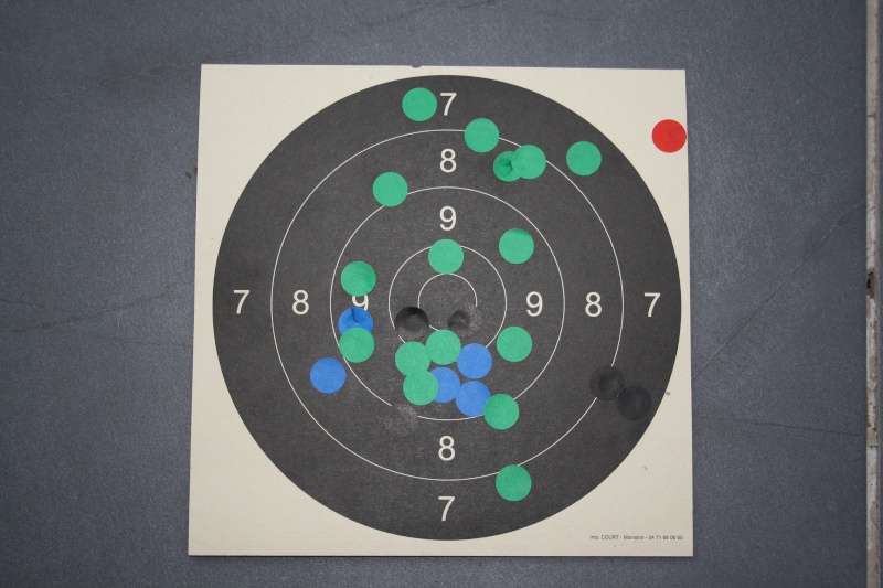

Dimanche j'ai donc fait mes devoirs et me suis lancé seul dans la réalisation de mes propres cartouches .
Ayant essayé les cartouches de mon ami de manière très satisfaisante et utilisant les même composants que les siens j'ai utilisé la même charge que la sienne , le but principal étant pour moi de réaliser un essai et non pas de fabriquer d'emblée une cartouche de match .
Je suis parti sur le 30.06 et n'allant jamais au stand avec une seule arme je désirais obtenir une cartouche compatible avec deux d'entre elles . (là j'en entends déjà certains  affraid  )
Matériel et composants disponibles :
- Etuis Partizan tirés une fois .
- Amorces CCI 200 LR
- Poudre N150
- Ogives Speer HPBT match de 168 gr
Les armes prévues :
- Springfield 1903 A3
- Garand M1
J'ai toujours conservé mes étuis mais je n'avais malheureusement pas pris l'habitude de les trier selon l'arme dans laquelle il avaient été tirés et j'ai donc fait un recalibrage complet.
La charge utilisée est de 3,15 g , les étuis recoupés à 63,26 mm avec une longueur de cartouche finie de 84,26 mm .
Les cartouches destinées au Garand ont été serties ce qui n'a pas été le cas pour celle destinées au 1903 .
Jusqu'ici j'ai toujours utilisé dans ces deux armes des manufacturées Partizan à ogive de 160 gr .
Les tirs se sont fait à 100m , en position allongée avec appui avant .
Le carton
Les cinq pastilles noires correspondent à un tir d'essai au 1903 A3 avec cartouches manufacturée .
Les cinq pastilles bleues correspondent aux tirs avec mes rechargées et mon 1903 A3 .
Les seize pastilles vertes correspondent aux tirs avec mes rechargée et mon Garand M1 . Le première série sont les huit du haut , la seconde les huit du bas .
La pastille rouge est le seul impact obtenu avec une carabine Carcano essayée dans la même séance . pale
Les douilles ne présentent visiblement aucun problème de surpression et pour un tireur moyen comme moi et une première fois en rechargement je trouve le résultat pas trop mal .
Petit point négatif de la séance un défaut d'alimentation sur chacun des clips de Garand (3e cartouche pour l'un , 4e pour l'autre) mais cela m'arrive également avec les cartouches manufacturée .
Bleubite sur le sujet j'aurais une question concernant la poudre : La N150 et la charge utilisée me convient parfaitement pour le 1903 A3 mais de la N140 un peu plus vive ne serai t-elle pas préférable pour le Garand ?

La N150 dans un Garand, oui, c'est trop lent. La N140 ou N135 sont plus adaptées.

J'ai des tables spécifiques au Garand, j'y jette un œil ce WE et je vous donne la liste des poudres les mieux appropriées a l'arme

Cartridge, Caliber .30, Ball, M2
V = 2740 fps +- 30 @ 78 ft.
P = 50000 psi max average
Projectile = 152 - 3 grs.
Charge: IMR4895, 50 grs. ou WC852, 50 grs ou CMR-100, 45 grs.  La 4895 est encore disponible est correspond approximativement a la Tu.5000, un poil plus lente que la N135 et deux poils plus rapide que la N140.  Je ne connais pas les deux autres types de poudre.
Cartridge, Caliber .30, Match, M72
V = 2640 fps +- 30 @ 78 ft.
Projectile = 175.5 - 3 grs.
Hornady, dans la 9e Edition donne 47.9 grs de Viht N-135 pour 2750 fps "a la bouche" pour la 150 grs FMJ-BT Ref. 3037 avec une L6 de 3.185" tandis que la balle de 178 grs (soit la BTHP match Ref. 30715 ou la A-MAX Ref. 30712, les deux a une L6 de 3.240") donnent comme max 44.5 grs de N-135 pour 2500 fps, 46.7 grs de N-140 pour 2550 fps et, pour référence, 46.1 grs de IMR-4895 pour aussi 2550 fps.  Intéressant de noter que les charges max de Hornady sont bien en deca de la charge réglo, ce qui prouve qu'ils se tiennent bien loin des pressions normales admissibles, d'autant que le volume interne des étuis civils est en général plus grand que sur celui des étuis militaires.  A noter aussi que les tables pour la .30-06 en armes a verrou donnent des charges plus sérieuses, allant un bon 150 fps plus vite avec des poudres similaires quant a leur vivacité.  Je laisse chacun libre de tirer (sans mauvais jeux de mots) ses propres.... conclusions!
Pas encore trouvee l'information pertinente pour la 8 mauser avec la balle lourde (sS), mais j'y travaille.
Bon tirs!

La n140 convient bien a mon garand de 44.

RS 50 également....avec du 167 grs Lapua,je mets 2,88 g pour une LHT de 84,50 mm.
sertissage moyen.  salut

+1 pour la N140 ( 3.2 Grammes dans Garand et 3.00 Grammes dans US17 ou 1903 ) avec balle 150 grains S&B ( triées selon leur poids exacte ) amorce CCi Rifle ( sans souci particulier de percution non-commandée) sertissage doux .
Clips graillées avec première cartouche a gauche .
Lubrification de l'arme juste ou il faut .
Event et cylindre a gaz propre .
Wali chez moi comment c'est .
Nombre de messages : 4046
Localisation : Lorraine
Re: Première fois .
Message  blp54 le Sam 26 Mar - 9:32
Comme le dit Gégé, balle fmj de 150 ou 168 gr.....charge de 3g à 3.20g de N140.....léger sertissage pour le Garand.....toujours démarrer bas et monter de 0.05 en 0.05....je démarrerai à 2.90g par précaution.....surveiller les signes de surpression et si possible contrôler les vitesses.
