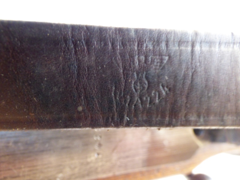

Il a des traces de manipulations parfois prononcées mais peu. Le canon est parfait. Il est plein de poinçons mais pas trop non plus. Il a été refrappé car après la guerre il a été faire un tour en Norvège (prise de guerre). Ce qui explique sur numéro bizarre sur le boitier en plus du reste. Il y a de quoi y mettre une lunette ZF41 (ça coûte le prix de l'arme ou presque).
Sa sangle je l'ai trouvé en bourse aux armes, elle n'a pas de croisillons mais est marquée et en assez bon état.
vous remarquerez que j'ai fais en sorte de vous montrer les poinçons du mieux que j'ai pu. Désolé si les photos ne sont pas parfaites.
Place aux photos, je ferai plusieurs envois au cas où ça couperait (l'électricité nordique   )  :
Il est totalement mono-matricule mais la plaque de couche m'interpelle !! Shocked  C'est la seule chose.

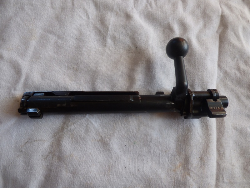

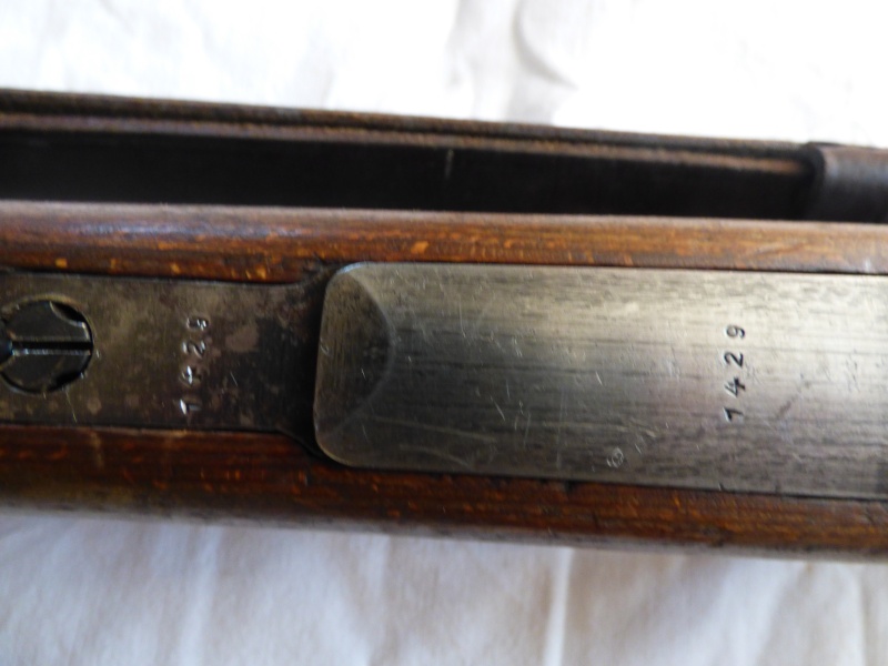

La totalité de la culasse aussi est au numéro.

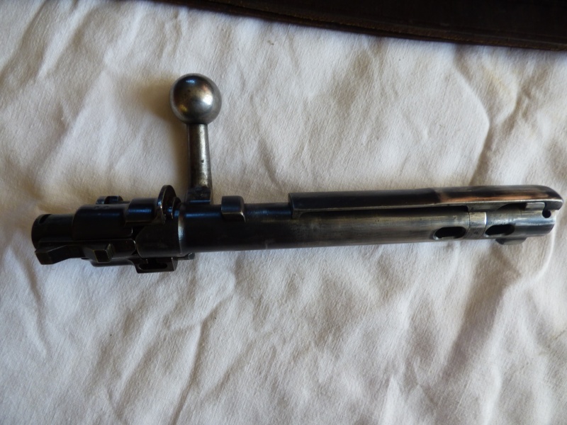

La suite :

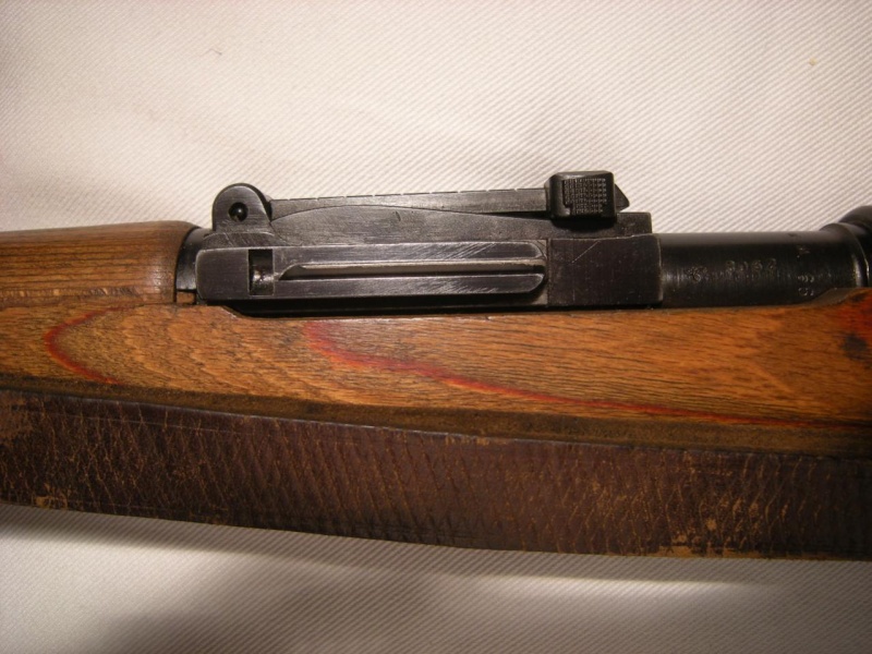

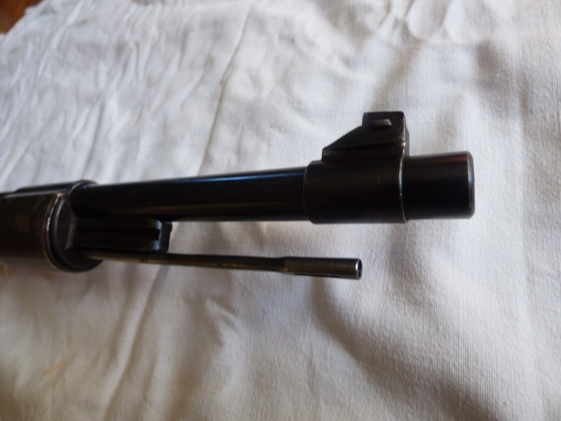

J'ai le tunnel de guidon que j'ai retiré pour effectuer un réglage qui n'est pas terminé. Epaisseur de tunnel 1.2 mm c'est pas simple à retirer ni à remettre. Il faut forcer ou avoir un outil (pince à adéquat).
Je possède aussi un bouchon de cannon.
J'ai aussi une culasse complète de rechange mais multi numéros. Sad
Les premières fois que j'avais tiré avec les coups partaient mal voire pas du tout !! Shocked  En cherchant je me suis aperçu que le ressort de percuteur était "rétréci" de 10 ou 15 mm. En fin de compte l'arme était restée durant des années en position verrouillée. Le ressort n'avait pas apprécié, je l'ai changé et tout est rentré dans l'ordre.
Le fameux rail latéral gauche qui permet d'y fixer le support de la lunette (grossissement 1,5 fois) c'est pas terrible et je ne l'ai pas, les prix me font fuir.
Re: Mauser Lübecker 98K
Message  Invité le Mer 23 Mar 2016, 15:25
Ca c'est la culasse "neuve" les photos sont un peu mélangées mais je pense que vous aurez fait la relation.
Si vous avez des remarques n'hésitez pas.
En espérant vous avoir apporté un petit plus avec ces photos. salut

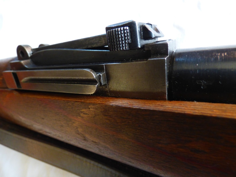

Message  Solitaire du 57 le Mer 23 Mar 2016, 16:13
Bonjour Carbone 14 ,bien belle arme que tu as là
Si je peux me permettre et sans chercher à être désagréable ,c'est cette découpe de la crosse pour la ZF ...(et l'homogénéité du bronzage entre le manchon et le canon ,mais ça peut être la photo ...)
Mais il y a des spécialistes de ce genre sur le forum , je pense qu'il pourront t'en dire plus .
Concernant la ZF en elle même ,je pense que si tu ne veux pas mettre trop cher pour le tir ,une fabrication actuelle comme la mienne va bien ,c'est une bonne aide à la visée ,somme toute précise quand elle est bien réglée ... (ce qui n'est pas encore mon cas ,faute de temps tranquille au stand ) Very Happy
Bon tir !
@+ salut

Message  Invité le Mer 23 Mar 2016, 16:21
Je pense que c'est la photo car en main rien ne choque.
Une copie de ZF coûte au total 550 €uros l'original 200 de plus pour ne pas avoir le plaisir. A l'époque elles se dérèglaient facilement, les copies sont meilleures.
Le look de l'ensemble est agréable et l'avantage est de pouvoir tirer avec ou sans la lunette sans rien changer ou retirer. J'ai déjà regardé pour acheter mais ça passe pas. En fin de compte la somme investie me choque pour si peu. Je préfère passer l'argent ailleurs, c'est mon choix.
Maintenant l'arme tire très bien avec des bonnes munitions. J'ai cru qu'elle était mal réglée et j'ai dérèglé l'arme, enfin j'ai fais une connerie. Les dernières munitions que j'avais faisaient du bruit et rien d'autre.
J'attend les beaux jours pour continuer le réglage avec de bonnes munitions que j'ai.

C'est quoi ce marquage le long du tonnerre coté gauche (K.N.M.N.R 12289) ?
Théoriquement pour un DUV de 1942 tu devrait voir des WaA214 dessus ?
Normalement les DUV 42 sortent de "Die Berlin Lubecher Maschinenfabriken Lubeck "
La fabrication du 98K de Lubeck a été de 1940/1944 (d'après les archives officielles ? ) pour d'autres ce serait de 1939/1945 ? (voir pour certains puristes qui voudrait monter en flèche la cote du DUV mi41/fin42).
Comme l'a dit Carbone, c'est un marquage apposé par les Norvégiens après réutilisation de Mauser K98k récupérés. Il signifie que cet exemplaire a été versé dans la marine, "Kongelige Norske Marine" (KNM), assorti du nouveau matricule "NR." pour "N°" 12289. Souvent, le tonnerre est même "fraisé" en biais pour recevoir les nouveaux marquages et l'ancien numéro de série est barré.
Les autres marquages peuvent être :
HÆR....... Hæren (armée)
HV......... Heimevernet (l'équivalent d'une Garde nationale)
FLY......... Flyvåpenet (Armée de l'air)
K.ART..... Kistartilleriet (Artillerie côtière)
NSB....... Norges Statsbaner (Police des chemins de fer norvégiens)
POLITI.... Département de la Justice et de la Police

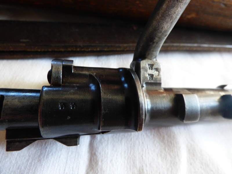

Message  ZH29 le Mer 23 Mar 2016, 18:06
Effectivement, rail ZF-41 pas bon et méplat de levier d'armement de culasse refrappé récemment.
Sinon il est sympa ! salut
Message  oxi81 le Mer 23 Mar 2016, 18:27
ZH29 a écrit:Effectivement, rail ZF-41 pas bon et méplat de levier d'armement de culasse refrappé récemment.
La culasse N°1429 pas bonne? Frappée récemment? Je trouve pas, surtout qu'on ne voit pas grand-chose sur la photo.
La culasse supplémentaire, la N°8976 , celle là oui elle a été frappée récemment, ça se voit. Mais celle-là, on s'en fout.
Message  waldy45 le Mer 23 Mar 2016, 19:02
la decoupe dans le bois est d habitude plus large que le rail lui meme, il le rail semble depasser la fin de l encoche ?
etrange ou alors effet photo ?
Message  ZH29 le Mer 23 Mar 2016, 20:18
Pour moi les deux sont refrappées, pas la même police...
Message  Solitaire du 57 le Mer 23 Mar 2016, 20:25
La culasse d'origine ne comporte pas la lettre suffixe ,mais cela peut être un "oubli" d'époque ...
Effectivement la découpe du bois devrait (j'ai bien dit devrait ) dépasser le rail et là non ,d'ou mon interrogation ...
Certains spécialiste (nocturne   ) vont certainement se manifester .
Message  toulon44 le Mer 23 Mar 2016, 21:46
à première vue découpe du bois caractéristique et semblant bonne pour un DUV .
plaque de couche dwc (WaA 649) correcte pour DUV 41/42
d'autres photos de la culasse seraient bien venues (avec les WaA ) celles postées ne sont pas top pour se faire une idée correcte

Message  ZH29 le Mer 23 Mar 2016, 23:34
Les seules découpes de la sorte que j'ai observé portaient sur des exemplaires double code (ax/ar) ou "duv" précoces à rail plat.
Les "duv" font parti de la partie la plus confidentielle des Zf41 de série, à 850€ c'était vraiment une aubaine.
Si celui de notre ami est un bon (et je l'espère) malgré le jour entre le tunnel de hausse et le canon, l'ajustage de la vis un peu hasardeux, la police de levier refrappée et une découpe claire... je lui présente mes excuses les plus sincères.

Attention vous confondez : il y a la culasse d'origine au numéro et une autre culasse multi numéros et j'ai un peu mélangé les photos. Sa culasse est bien au bon numéro et c'est bien un Lübecker. Après vous pouvez peut-être constater ceci ou cela. La bête à 75 ans environ donc on n'échappe pas à quelques "erreurs". Embarassed
Merci pour vos remarques, ça prouve que vous vous y intéressez. Wink  Ca me fais plaisir.
Message  ZH29 le Jeu 24 Mar 2016, 00:03
A mon sens la culasse (enfin le seul numéro qu'on voit) : 1429 est une refrappe évidente. Tous les autres numéros ont la même police sauf celle là.
Une photo avec de l'exposition, macro et on en parle plus :) J'espère sincèrement me tromper mais j'aime aller jusqu'au bout de ce que j'avance.

Message  toulon44 le Jeu 24 Mar 2016, 06:31
ZH29 a écrit:Les seules découpes de la sorte que j'ai observé portaient sur des exemplaires double code (ax/ar) ou "duv" précoces à rail plat.
oui rails plats observés sur les DUV 41 avec ce type de découpe.
la photo que j'ai posté ( issue de ma doc )est la découpe d'un DUV 42 le même que notre ami et il est vrai que les DUV sont de loin les moins répandus  et sortis en 41 et 42 seulement .
pour la culasse il faut d'autres photos plus nettes.

Message  Invité le Jeu 24 Mar 2016, 08:31
ZH29 a écrit:A mon sens la culasse (enfin le seul numéro qu'on voit) : 1429 est une refrappe évidente. Tous les autres numéros ont la même police sauf celle là.
Oh pas du tout mais vraiment pas du tout, pour "refrapper" il faut "enlever" et après "refrapper" c'est là où ça se verrait et c'est pas du tout le cas. Ni ici ni ailleurs.
Ou alors il faut une culasse sans aucun numéro et frapper les bons pour tromper ! Pas si simple.
D'autre part n'oublions pas qu'il existe dans une usine (ou chaine de fabrication) divers outils, d'où l'un un peu différent de l'autre etc ... On peut aisément supposer qu'un outil date de  ??? et l'autre bien plus récent suite à une casse ou une évolution pour telle ou telle raison. J'accepterai volontiers ta théorie si c'était du "stylo dit électronique".
Je ne suis pas expert en photo (surtout avec les appareils de maintenant) je ne pourrai donc pas faire de photo plus précise. J'ai juste mes yeux.
Message  ZH29 le Jeu 24 Mar 2016, 10:28
C'est surtout la police... le "4" et le "1" n'ont rien à voir avec les mêmes chiffres frappés sur l'ensemble. D'autant plus lorsque ceux ci présentent des extrémités carrées alors que les chiffres de la culasse sont plutôt ronds. Simple observation, la rigueur allemande en 1942 était encore là.
ZH29
Nombre de messages : 201
Message  Invité le Jeu 24 Mar 2016, 11:11
En main je ne vois pas la différence ! Shocked
L'effet de la photo, en plus pour faire une contrefaçon là où c'est je ne vois pas comment. Shocked
C'est pas grave. L'autre culasse de secours est vraiment multi numéros mais là je le sais. Wink
