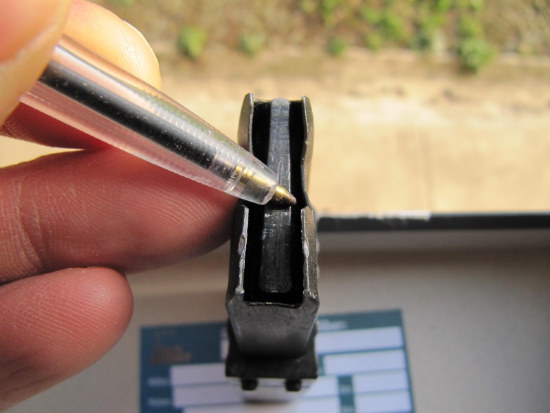

Deuxième: s'assurer que le chargeur a les lèvres comme cela:

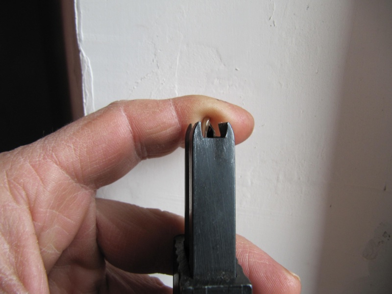

Pour présenter les cartouches comme cela:
Donc tu as vu,des lèvres parfaitement alignées géométriquement entre celles de l'arrière et de l'avant,pas trop ouvertes pour ne pas que la cartouche se fasse la malle,mais pas trop fermées non plus.
Il ne faut pas non plus que les lèvres de l'avant participent à la rétention de la cartouche quand celle-ci est dans sa position initiale.
Elles permettent juste à la cartouche un dernier guidage avant d'être lâchées par celles de l'arrière et reprises par la partie avant de la culasse.
