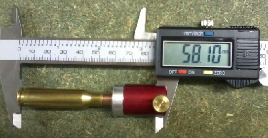

Pour commencer, il s’agit de connaitre l’arme dans laquelle vous allez tirer. La caractéristique qui nous intéresse est l’entrée de vos rayures, à l’endroit où l’ogive va entrer en contact au moment du tir. Pour être précis, nous allons définir la longueur de votre cartouche pour l’arme dans laquelle elle va être tirée et pas pour une autre !
Pour trouver cette cote il faut avoir un outil qui s’appelle une jauge AOL ça vaut dans les 45/50 roro, essayez de trouver quelqu’un qui peut vous le prêter ou un armurier sympa, il y en a, pour les moyens plus modestes une tige filetée, une douille réformée et un peu de travail permettent la même chose à moindre frais (ce n’est pas le genre de côte que l’on prend tous les jours)
Pour ceux qui peuvent > jauge AOL Hornady ou Stoney point  > Ogives MAS36 Aol_ho10
Sinon, une suggestion d’un montage maison
> http://tiroccitan.forumactif.com/t10864-jauge-oal-maison.
Ou bien http://www.tirmaillyforum.com/mildot/viewtopic.php?t=47111&highlight=oal
Ogives MAS36 Aol_ma10
D’autres sites existent, il suffit de chercher un peu sur le net.
Pour la pratique faites plusieurs essais. En gros, il faut pousser l’étui à fond, l’y maintenir, et visser jusqu’à que l’ogive mise au bout de l’étui repousse l’étui en arrière, recommencez plusieurs fois jusqu’à que vous sentiez bien le l’endroit où l’étui va bouger. Là bloquez le tout et mesurez.
Sinon, il y a mon premier modèle, le modèle « low cost » :
Sacrifiez une douille tirée dans l'arme (donc peu de jeu dans la chambre), faire une coupe verticale dans le collet avec une scie, serrer un poil pour faire pince, monter une balle du modèle que vous allez tirer, chambrez le tout délicatement, éjecter précautionneusement le tout et mesurer.
Dans tous les cas, évitez les méthodes de mesure passant par le canon, car elles prennent pour référence la pointe de l’ogive qui varie quelque peu en fonction de la marque (jusqu’à 3/10e mm pour certaines).
Pour la mesure, il est nécessaire de s’outiller avec un pied à coulisse et un outil avec des bagues de diamètres différents (le mien est un Hornady).
Cet outil vous servira à chaque rechargement pour contrôler la longueur de votre munition finie. Il est aussi utilisable pour plein d’autres calibres. Une fois la cote relevée notez la soigneusement (cahier), elle ne bougera qu’avec l’usure des rayures.
A cette cote il faut retirer quelques dixièmes, à vous de voir combien. Personnellement, pour mon MAS 36 cette cote mesurée avec l’outil est de 58.10mm.
Ogives MAS36 Cote10
Quand je recharge, je contrôle tous les 4 ou 5 cartouches que ça n’a pas varié et corrige les outils sur la presse pour revenir à la bonne cote si nécessaire.
Lors d’un changement de marque ou de modèle d’ogive, vous pouvez directement mettre à la cote de votre chambre simplement avec des essais d’enfoncements successifs.
Voilà, comme ça vous avez un des paramètres de votre cartouche qui peut être figé ou contrôlé.
Gardez à l'esprit que c'est la méthode que j'ai employée, elle n'est pas absolue, ni parfaite et que je ne pratique pas le bench rest.
Par ailleurs, vérifiez systématiquement que vous restez dans les cotes CIP prévue.

Message  rozeiss le Lun 15 Fév 2016, 14:35
bonjour à tous,
Merci à Verchère pour son retour d’expérience sur le 8x51Lebel, calibre et arme que je ne connais pas.
L'entrée de rayure sur mon MAS 36 était encore très nette à l'époque (- de 1000 coups tirés), et, cela m'a permis d'avoir une cote, probablement mal taillée avec ma douille découpée, mais reproductible à chaque rechargement. Pour éviter le coincement de l'ogive, j'avais fini par arroser copieusement le fond de la chambre de WD40 et ça a marché sur plusieurs mesures.
Merci de m'avoir fait remarqué un oubli, effectivement la mesure n'a pas été faite en 1 coup, j'ai beaucoup tâtonné avant de trouver les bons gestes et, bien sur, refait plusieurs fois la mesure avant de relever une cote de référence (voir le WD40 plus haut).
Par contre, je suis convaincu de la nécessité de connaitre cette cote qui permet d'avoir une longueur finie connue, reproductible et adaptée de sa munition et pour son arme.
merci de vos commentaires et de votre intérêt pour cet article.
bonjour deGuers,
J'utilise généralement le terme d'ogive, car de nombreux non tireur (et pas que ... Wink ) mélange balle pour l'ogive et balle pour la munition complète.
Dans réponse de Verchère, il s'agit bien de l'ogive.
merci à vous Ogives MAS36 779757
Salutations
