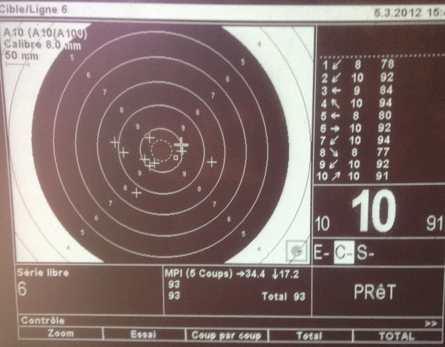

Un retour sur les essais de charge
Je suis passé à 200m apres un rapide passage au 50m
Je pense avoir trouvé une charge faisant le job que j'attends
Le groupement est decalé, mais il s'agissait pour moi de faire des essais et non de regler finement mes organes de visés
Le groupement remis sur le 10 m'aurait donné 7x10-1x9 et 2x8
Un des "8" m'est imputable. L'autre je ne l'ai pas vu partir mais je ne suis pas un etre parfait.
Le N4 est toujours aussi difficile à maitriser.

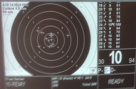

Premieres series à 300m
La premiere serie me donne 91
La seconde seulement 80 car j'ai clické alors que je n'aurais pas du. Deux premieres balles dans le 7 à midi, qui m'a fait clicker pour finir dans le 5 à 18h
J'ai tout remis mais il etait un peu tard pour cette serie
La derniere me donne 94 avec 2x8-2x9-6X10

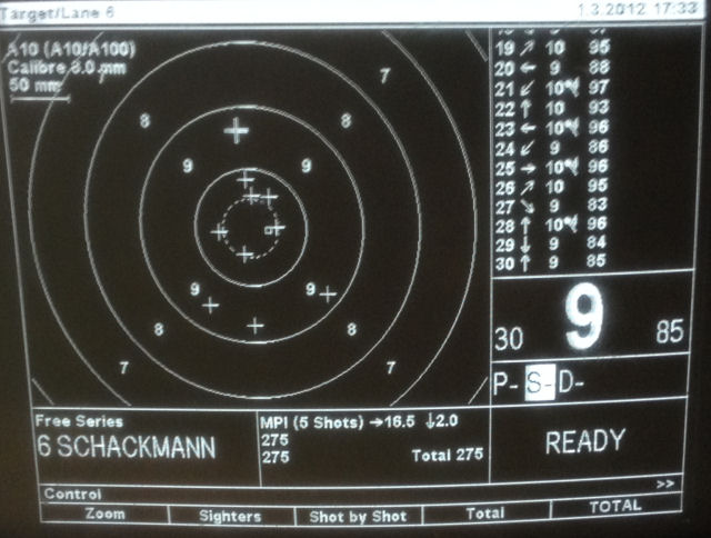

Re: Enfield L8 A4
La ciblerie electronique c'est quand meme super pour se concentrer sur le tir
Cet apres midi, j'avais un peu de temps à perdre et quelques cartouches en 308W
J'ai donc fait un petit passage au 300m du TNV
Le 8 à 3h est une erreur de ma part
Le 8 à 7 h .. je ne l'ai pas vu venir
Le 8 à 9h est avant que je ne recale ma hausse en remettant un click à droite
A l'exception du 8 à 7h le groupement tient le 10 en hauteur. Un peu moins en largeur
Tir realisé sans appui à la bretelle avec une veste USMC

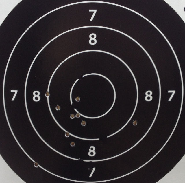

Cet apres midi, j'ai procedé a des essais avec la Lapua Scenar 155 grains
De facon surprenant une faible charge (2.66 grammes de RS50) a donné d'excellents résultats
10 balles à 200m.
La balle la plus à gauche n'est pas annoncé. La balle à midi au dessus du groupement est annoncée. La balle à droite l'est egalement
Le groupement est clairement inscrit dans le 10
10 balles à 200m.
bx19gt- Pilier du forum

Malgres le froid, j'ai refait une tentative avec la charge developpée precedement
J'ai bien tiré 10 balles, meme si je ne trouve que 9 impacts
- Nombre de messages : 2172
Re: Enfield L8 A4
Un très joli tir. Clairement le 10 peut être tenu. Le N°4 préparé a de quoi faire pleurer une bonne poignée de ses
contemporains mais c'est certain que baisser la garde dans la concentration se paye cash et cher.
As-tu une idée de ce qui t'as valu le 8??

En Allemagne, on m'avait fait la remarque que le garde main avant appuayit sur les oreilles de protections ce qui est prejudiciable à la precision
J'ai donc resseré tout cela une premiere fois. Mais paf avec quelques series, le garde main appuyait de nouveau sur la protection du guidon.
Demontage pour analyse
Il s'avere que le garde main arriere est trop long et mal fixé. Sous l'effet du recul il vient taper sur le garde main avant qui avance
J'ai donc reduit la partie avant du garde main arriere pour qu'une fois fixé, il n'y ai aucune possibilité qu'il touche le garde main avant
Apres je me suis evertué à ce que les gardes mais ne bougent plus une fois fixé. Cette fois ci ce sont des cales en papiers qui sont venues à mon secours
Le tir de 45 cartouches sans que le garde main ne bouge me confirme que cela est mieux à ce niveau
Question protocole de rechargement, j'ai egalement revu mes cartouches
J'avais constaté un manque de concentricité de mes cartouches. On voyait clairement que certaines balles n'etaient pas bien siegeaient. J'ai utilisé deux siegeurs (Hornady et Redding) avec le meme resultat: des cartouches avaient plus d'un dixieme d'ecart de concentricité. Une balle qui rentre de travers dans le canon a peu de chance de tourner droit sur son axe
J'avais calculé la longueur pour me rapprocher des rayures. Ce qui ne laissait à la balle que 3 petit millimetres pour etre maintenu par le collet.
J'ai decidé de m'eloigner des rayures pour avoir un meilleur maintient des balles par le collet. Toutes les balles ont donc été descendue de 2mm.
La consequence de tous ces reglages ?
la derniere serie de 45 cartouches durant laquelle cet enfield n'a pas semblé montrer de signes de derives
Je n'ai pas cherché les points mais le groupement, d'ou un groupement un peu haut, mais qui une fois centré aurait quand meme valu pas mal de points.
La suite quand je pourrais de nouveau tirer

Apres un match tres decevant en Allemagne, le match au Luxembourg s'est lui bien deroulé jusqu'à la 26eme cartouches.
Mon coude a glissé d'un coup au moment du départ et j'ai planté un 5 qui m'a fermé definitivement les portes du podium
Le score final est de 278/300 avec : 93-96-89. La derniere serie a un 7 et un 5
Le potentiel est donc bien là avec les travaux realisés. Je n'ai connu aucun ecart innexplicable et toutes les erreurs sont de mon fait.
Mon match comptabilisait 15X10-12X9-1X8-1X7-1X5
Comme j'ai beaucoup de mal en ce moment avec mon K31, j'hesite à le prendre pour le championnat de France TAR pour le modifié et l'ISR. Même s'il n'est pas tres adapté au TAR car je n'ai aucune lame chargeur.

En preparation d'un match au TNV fin octobre, j'ai ressorti mon N4
Dieu que sa detente est lourde !!
Je vais quand meme devoir modifier cela car cela me penalise sur les longues series
Apres un début à 93, la seconde serie s'est mal passée plantant un 5 pour terminer à 86.
Heureusement la derniere serie remet un peu d'ordre.
