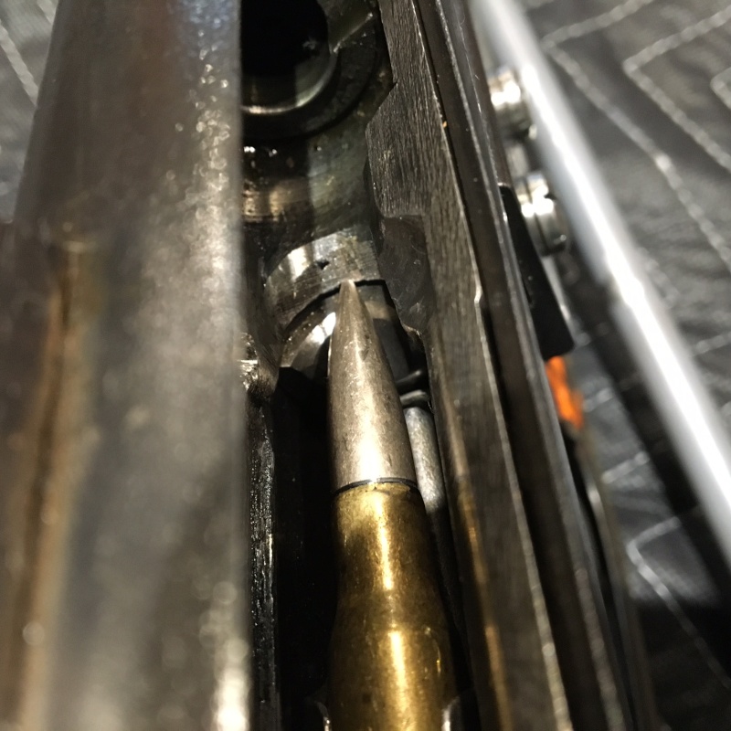

Apres une longue attente, le FM Chauchat est finalement arrivé. Je ne suis pas sur ce que l'armurier a fait pendant l'année qu'il a garde le FM. Le prix des réparations a été negligible, ce qui me donne des soupçons que n'a pas fair grand-chose. Les essais avec des munitions assez vieilles surplus et donnent beaucoup d'enrayages. Les balles ses coincaient sur la rampe.
Le resultat parfois:
Je l'ai démonté pour essayer de trouver le problème ce que citait assez facile. Par contre, le remontage a été beaucoup plus long. J'ai trouvé presque toutes les visses étaient desserrées. En resserrant, j'ai pu éliminer l'espace entre les deux moites de la rampe d'alimentation.
Avant
Apres:
De retour au champ de tir, l'essai avec les balles PRVI s'est bien passé.
Par contre, toujours des enrayages avec le surplus. Le problème, le stock des munitions PRVI se sont évaporés.

Message  UZI le Lun 07 Mar 2016, 09:31
Je reviens rapidement sur l'excellent tuto de notre ami PATWA consacré au FM Chauchat.
Et plus spécialement sur cette munition (étui) qui a lamentablement Fouarrée ?
1- S'agit-il d'une munition rechargée avec un étui "fatigué" ou affaibli ?
2- s'agit-il d'un défaut particulier de cette munition ?
3- S'agit-il d'un étui trop recuit donc trop mou ,trop tendre vu la puissance de la munition ?
4- Pourquoi uniquement cette munition et pas les autres ? donc l'arme n'est pas en cause malgré son jeux mécanique énorme ?
UZI
Nombre de messages : 2020
