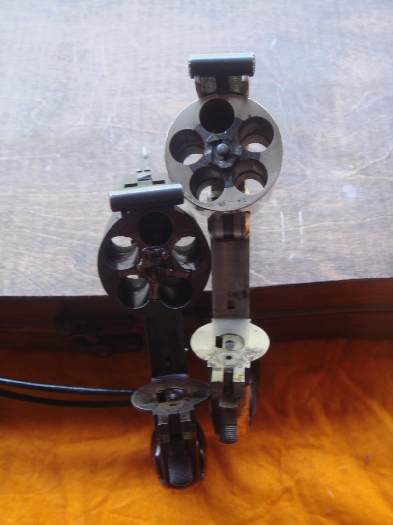

Mais d’autres différences plus subtiles sont à noter, notamment le démontage du barillet, qui s’obtient pour le Smith&Wesson, une fois le revolver ouvert , en soulevant et maintenant dans cette position la patte qui sert a bloquer la carcasse, et en faisant tourner le barillet dans le sens inverse des aiguille d'une montre. Pour le Forehand, s’obtient par libération en actionnant une molette située sous la carcasse.
Les barillets de type « Top-break » ne sont pas exactement semblables bien que tous deux flutés, les crans d'indexation qui servent à bloquer le barillet une fois armé sont différents du Smith & Wesson au Forehand ;
Les étoiles d’éjection se ressemblent beaucoup également, mais sur le Smith&Wesson, les crans qui servent à faire tourner le barillet sont plus marqués alors que sur le Forehand ils ressemblent davantage à une simple étoile
Les organes de visée sont parfaitement identiques sur les deux armes et se révèlent assez agréables à l’usage, ici ceux du Smith&Wesson. Mire en V et guidon demi-lune (organe de visée non réglable ni en hauteur, ni en dérive, hélas.

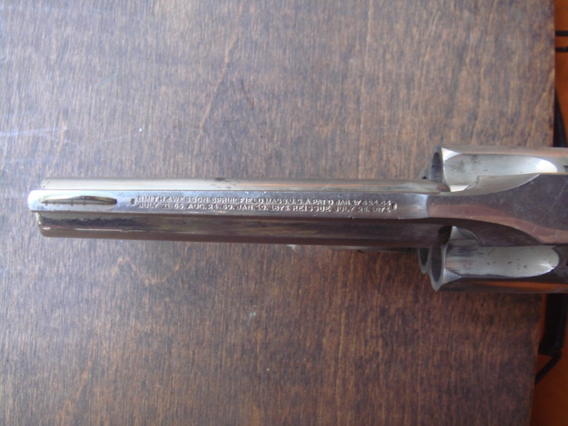

« Pour le Smith&Wesson, le nom de la firme ainsi que les dates de brevet sont inscrits sur le dessus du canon, en 2 lignes :
« SMITH&WESSON SPRINGFIELD MASS.U.S.A. PAT”D JANV.17&24.65
JULY 11. 65. AUG. 24. 69. JANV. 19. 1875. REISSUE JULY 25.1871”
Le numéro de série est frappé au talon de crosse, sur la face extérieure du barillet, sous l’étrier et à l’extrémité droite du canon. Il n’y a plus de numéro d’assemblage mentionné ».

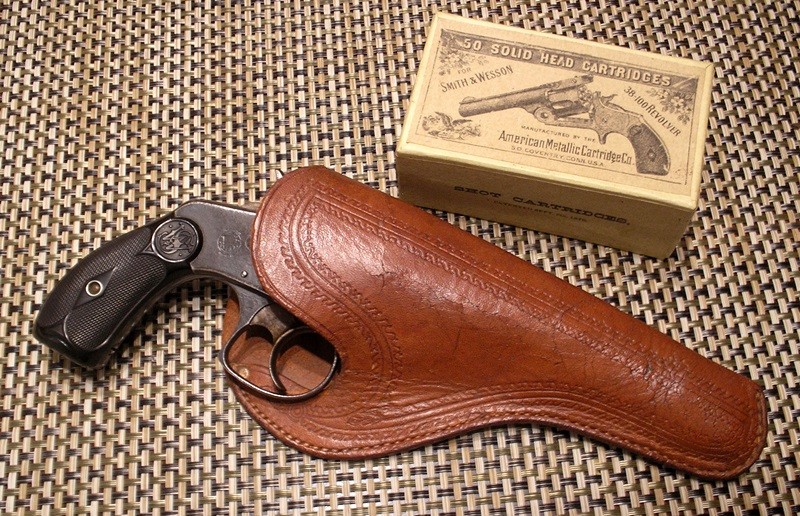

Un de mes deux .38 S&W top-breaks :
J'adore...

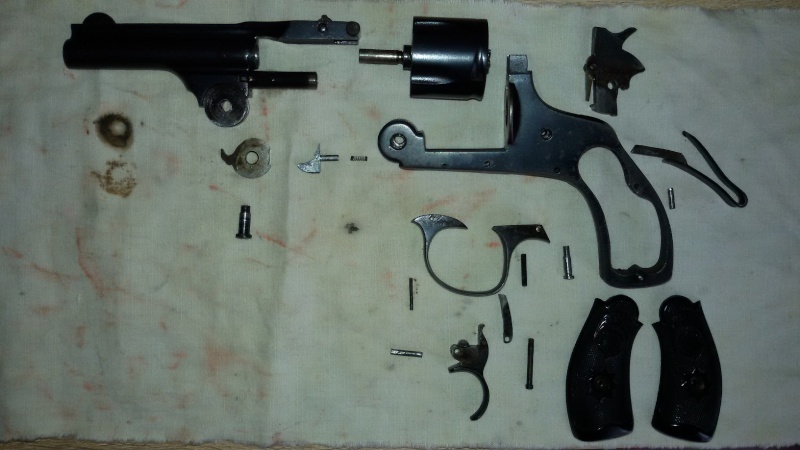

Au cours de la 3e série, le Forehand va connaitre un problème, le cran de chien usé ne tient plus en simple action, ce qui nécessite le retrait d’une vis pour accéder à un ressort également fatigué.
Un rendez-vous est donc pris dans la semaine à l’armurerie « Do it yourself », et second déboire, la vis ne vient pas, et perd la tête au premier engagement !
Après perçage et extraction de la vis, le ressort est retiré et remplacé
C’était l’occasion de dévoiler le Forehand dans sa totale intimité !

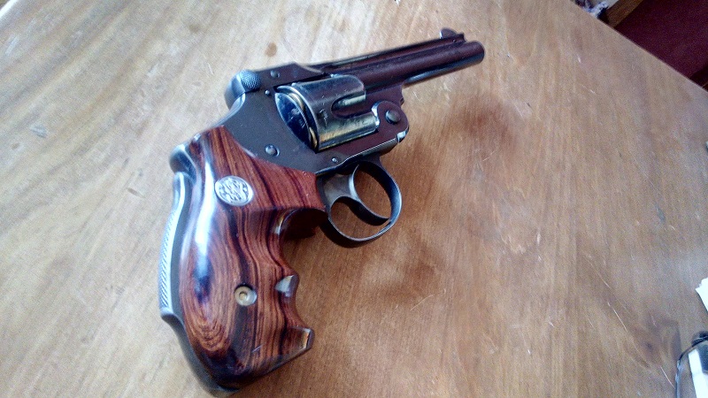

Je n'ai jamais tiré avec mon 5 pouces présenté plus haut, mais j'ai tiré avec mon 4 pouces, qui est en excellent état, sans aucun jeu (sans doute n'a t'il que rarement servi dans sa carrière)
C'est un hammerless et mis à part la double-action obligatoire, c'est le même .38DA que les autres.
J'ai monté une paire de plaquettes de carcasse J pour un meilleur grip.

Tes plaquettes "modernes" pour le safety sont splendides et lui vont très bien! Quelles sont les modifications que tu as éventuellement du faire pour les ajuster si ça été nécessaire? Et ou les as-tu trouvées? ^^

@Bat : de mémoire, les plaquettes viennent de Thaïlande, trouvées sur ebay.com
Dans ce genre là :
http://www.ebay.com/itm/COOL-S-W-J-FRAME-BODYGUARD-ROUND-BUTT-REVOLVER-GRIP-OPENED-BACK-HARD-WOOD-/152109040483?hash=item236a67c363:g:p-sAAOSwl9BWHl6p
Pas d’ajustement particulier.
Les poignées des .38DA sont identiques à celles des carcasses J plus récentes en faisant toutefois attention à prendre un modèle non-enveloppant à l'arrière de la poignée (pour la pédale de sûreté).
Par contre, elles enveloppent la poignée à l'avant et cela donne une prise en mains dix fois meilleure.
