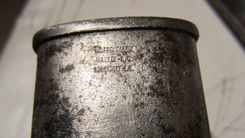

Je possède une baionnette 98/05 de 1915.
Sur la lame est inscrit :
WAFFENFABRIK
MAUSER A G
OBERNDORF a N -
Mais elle est numérotée..... si je ne me trompe pas, elles ont été numérotées après la ww1 et attribuées à une arme.
Je m'interroge sur son fourreau.
Celui-ci a les mêmes inscriptions (écrit très petit) mais sans numéros.
Questions :
- Y avait-il le nom des fabricants sur ces fourreaux durant la ww1?
- auraient-ils été rajoutés après la guerre et dans quel cas, pourquoi y aurait-il pas de numéros?
Quelqu'un pourrait-il m'éclairer?
Merci pour vos réponses.

Message  oxi81 le Mar 01 Mar 2016, 23:21
Mauser Oberndorf a été le seul fabricant de 98/05 à apposer sa marque sur ses fourreaux.
Ce fabricant n'a produit des 98/05 qu'à partir de 1916, donc uniquement des deuxième type, modèles normaux ou à dents de scie.

Message  geostat62 le Mer 02 Mar 2016, 19:08
Kazan a écrit:quel est ce N° qui vous dérange? Pouvez vous nous lire ce numéro?
Oui, le numéro est claire et net ( 2242), mais c'est une baïonnette modèle 98/05 associé à un G98 de 1906,  numérotée après la ww1 et qui a donc été associé à une autre arme qui portait vraisemblablement le même numéro.
C'est donc le numéro qui me gêne. Vous voyez ce que je veux dire?

Re: Boaionnette modele1898/05
Message  geostat62 le Mer 02 Mar 2016, 19:43
Voila,
Les poinçons au bout du fourreau sont plus très visibles.

Message  Kazan le Mer 02 Mar 2016, 19:53
Bonjour, Les têtes de vises sont restés plates (celles du 14/18 ).  Parfois le N° de la baionnette a été aussi refrappé sur le fourreau côté le bouton de chappe ( crochet ) Votre 98/05 avec ce N° a plus de valeur que 1 simple 98/05 surtout que bcp exemplaires n'ont aucun marqage ( fabrication de fin de guerre  14/18 )

Message  curly red ryder le Mer 02 Mar 2016, 21:13
Le numéro est un numéro comptable bavarois, classique sur ce modèle de baïonnette S98/05 nA (et pas second type), le sens et l'emplacement sont typiques d'un marquage bavarois.

Message  geostat62 le Mer 02 Mar 2016, 21:47
Si j'ai bien compris, ce n'est pas un numéro de série?
Message  oxi81 le Mer 02 Mar 2016, 21:55
Non, ce n'est pas un N° de série.
Les baïonnettes allemandes WW1 n'ont jamais reçu de N° de série, contrairement à celles de la WW2.
