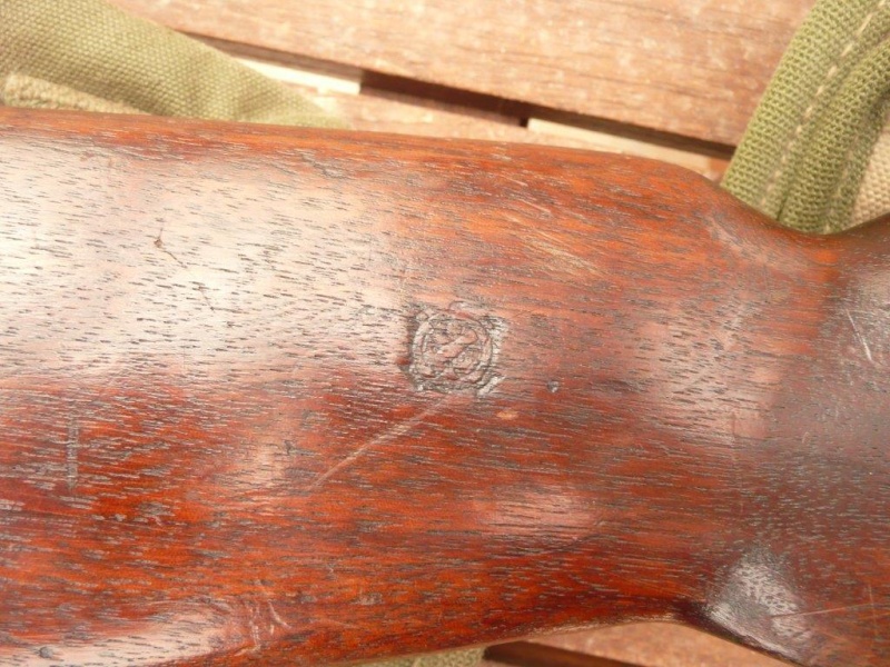

bonjour
après quelques mois de vaches maigre je relance ma collection avec cette baby
vos commentaires sont les biens venus

je collectionne les armes ww1et ww2 et plus les armes en dotation au 1er rcp en 1944
le garde main est marquè RMC
Et il y a des initiales gravès a la hache
merci pour vos commentaires

Belle Winch' !!!
Le garde main RMC est un Rock Ola
Antoine
Belle Winch' !!!
Antoine

c 'est ca qui me derange
rocka aurait vendu des pieces a winchester ou c'est un remontage ????

Il faut attendre FEDER ou encore Teufelhund pour ça. Ils maitrisent le sujet sur le bout des doigts

Winchester est par définition un fabricant d'armes,a donc fabriquée une grande partie des composants principaux de la M1
e.a:
Canon, boitier, pièce mobile, levier d'armement, plaque de couche, percuteur, système de détente et la crosse et son garde main, .
Les "sundries" étant sous contractés
La crosse winchester est par ailleurs reconnaissable au touché même en ayant les yeux bandés car la base du fût était plus anguleuse que celle des autres fabricants.
National Postal Meter a fourni 1500 crosses de fabrication TRIMBLE lors de l'arrêt de la production de la carabine par NPM mais à mon sens RO n'en a pas fourni.
PS: J'en cherche une à échanger contre UNDERWOOD
Toujours bien les WINCHESTER(s) qui bénéficient d'une aura particulière de la part des collectionneurs.
Pour le reste, je laisse la place à FEDER.

MERCI
Du coup celle presentè à bien une crosse wra??

La plaque de couche de la crosse est une "WINCHESTER" de fabrication précoce " early"

MERCI
Et le marquage sur la crosse les deux canons croisès toujours de wra???

Re: usm1 wra
william30 a écrit:MERCI
non, car les 2 canons croisés sont la marque de réception par l'armée US (Ordnance Department USA). Donc toutes les crosses de la commande militaire US, quel que soit leur fournisseur d'origine, devraient avoir cette marque.
La marque du fabricant se trouve plutôt de l'autre côté, à l'intérieur de l'encoche pour passage de bretelle, comme ici pour une INLAND de mai 44:
Logiquement tu devrais avoir un simple W pour une Winchester.

Re: usm1 wra
normalement le garde de main est de type B et marqué W

Ben la ce n'est pas le casdawlegouic a écrit:normalement le garde de main est de type B et marqué W

dans la découpe de bretelle y a t'il un W ou est elle sans marquage ?

non pas de marquage

pour les modèles de crosse 1943 , les découpes de bretelles sont sans marquage , par contre à coté du tampon" d'ordnance " il est noté W.R.A

Ordnance Department Acceptance Marks (cartouche)
Things you should know:

c'est plutot bon du coup
de plus la decoupe de la bretelle est pas mal usèe et bien noirci surement du au frottement de celle la
si il y a eu marquage ils ont etait effacès
selon teefelhund la plaque de couche est bien WRA et la base du fut est anguleux donc j'en deduit que la crosse est bien winch
pas le garde main
merci à tous pour ces eclaircissements!!!
