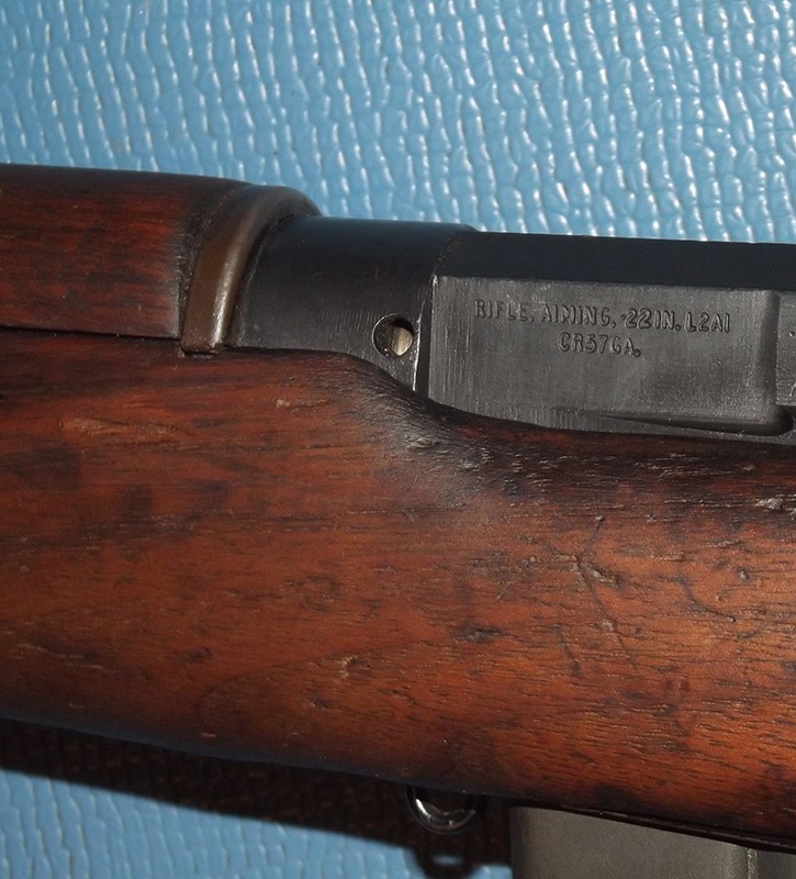

Je recherche plus d'informations sur ce Lee Enfield en mono-coup 22lr .

jolie culasse de N°8 22 lr

Très étrange comme ensemble. Shocked
Bidouille ou prototype ?

Une N°8 de contrebande???? clown
La mécanique est toute N°8, les garde-mains aussi mais fût N°1 et crosse forcément N°4.
Sympa mais étonnant Very Happy

Merci donc un n°8 MarK I ?
et ce poinçon sur la crosse  ><  ?

On dirait presque un N°1 Thaïlandais en .22

Niceday a écrit:Merci donc un n°8 MarK I ?
C'est bien, mécaniquement, une N°8. Pour tout le reste, celui qui s'est attelé au boulot a dû
bien s'occuper les dix doigts!!!!
Il lui a fallu mettre fût et garde-mains aux côtes de diamètre et longueur du canon et adapter
toute leur partie avant à l'embouchoir. Un autre "coin" où il a dû bien "s'amuser": ré-accrocher
un chargeur parce que il me semble que le mécanisme de détente encombre un peu la place.
Pour les deux poinçons opposés, pas très usuel, il s'agit du Braod Arrow apposé lorsque
le matériel est destiné/pris en compte par le MOD(Ministry of Defense). Leur "police" paraît
bien officielle. Ce qui pourrait être intéressant serait de pouvoir déchiffrer le macaron qu'on
aperçoit à côté. Mais là il va y avoir de quoi faire soit par la photo: angle ou éclairage, soit
comme les maquettistes: avec une espèce de "jus". C'est pas gagné.

Possiblement bidouille officielle ,   une transformation faite par l' armurier régimentaire ?
       Ici on semble avoir effacé la provenance  ,
         Mon Inshapore  vendu par  Century Arms  est comme ça .   Plutôt inutile çar la  " Ishy screw"  est
encore ne place .
    À mon école , il y avait un groupe de cadets   de l' armée qui possédait de telles pétoires transformées
en .22 "   .
elles étaient rangées sans la culasse et pour les  assembler  ( pour faire croire qu' elles étaient
 utilisées, lors d'une inspection  )  il avait fallu essayer chaque culasse dans chaque fusil , car les culasses n'étaient pas
numérotées ou portaient des numéros différent des fusils  et n'étaient pas interchangeables .
Le macaron est celui d'Enfield RSAF.
Les deux flèches pointe à pointe constituent un poinçon apposé sur les armes vendues après leur retrait du service.
Je pense à un N° 8 "habillé" en N° 1 ...
Proto ? ou pour le fun ?
... peut-être, car le chargeur est là pour faire joli, l'arme étant monocoup ...

Bon,j'avais à première vue pensé à un n° 9... Embarassed

donc tout est clair ou non???
Rifle aiming 0.22" L2A1 c'est de base un No8 MkI mais vendu/livré en nue, c'est à dire, sans la hausse, sans le porte guidon, sans la crosse, sans le fut et sans le garde main.
No8 est une arme militaire pour l'entrainement de l'armé de terre britannique.
L2A1 est un "system match" conçu pour le RAC miniature range training.
avec "System match" je veux dire comme un Boitier Anschütz avec Canon que j’achète pour poser dans an Châssis (crosse) d'un autre producteur...
La hausse arrière est celle d'un No9 (on voit bien la rayure pour marquer les 25yds)
Le Mockup en SMLE (MkV on dirait) est du DIY (do it yourself) donc une préférence de l'ancien utilisateur, les bois ont aucune valeur historique (pour moi) car c'est du costom build.
le canon sur cet exemplaire fait quelle longueur? de mon avis il doit être +-10cm plus court que celui d'un SMLE..

Axe de hausse monté à l'envers. scratch
