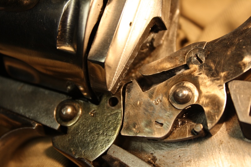

Message  LP le Dim 21 Fév 2016, 15:21
Photos de mon cran
On voit bien l'excès d'arrondissement.
LP

Message  LP le Dim 21 Fév 2016, 15:51
C'est tout à fait le modèle, par contre il me faudrait l’équivalent des photos que je viens de mettre, pour bien voir les angles.
Merci d'avance

Message  lu1900 le Dim 21 Fév 2016, 22:09
L'angle qui est bien trop ouvert : tu le reprends à la pierre à l'huile , sans souci !

Message  LP le Dim 21 Fév 2016, 22:54
lu1900 a écrit:L'angle qui est bien trop ouvert : tu le reprends à la pierre à l'huile , sans souci !
Tu veux dire une pierre à affuter? Elles me  semblent bien grosses pour pouvoir être utilisées sur d'aussi petites surfaces, du moins celles que j'ai.
LP
Nombre de messages : 1532
Re: Besoin d'aide pour retouche détente Fagnus Maquaire
Message  lu1900 le Lun 22 Fév 2016, 00:53
La pierre rectangulaire à deux faces , fin et grossier
Posée sur la table et tu passes le cran avec le bon angle à modifier sur son bord , la taille de la pierre est la bonne si importante au contraire : tu peux faire des aller-retour plus incisifs

Message  Verchère le Lun 22 Fév 2016, 01:01
Même à grain paraissant grossier, une pierre ça bouffe pas tant que ça.
La difficulté est de la manoeuvrer sans basculements latéraux ; vaut mieux une surface d'appui pour guider.
Mouiller la pierre à l'eau ou à l'huile, pour aider au dégagement des saletés.

Message  BRX (†) le Mar 23 Fév 2016, 16:42
LP a écrit: Tant pis, je vais essayer de me débrouiller avec une pierre à affuter en y allant très doucement.
Je conseillerai d'utiliser plutôt une lime diamantée.  Cet outil permet un travail de dressage plus précis qu'une pierre à huile et je m'en suis définitivement rendu compte pour l'affûtage du retoucheur de rayures pour le 1873.
Les pierres à huile qui mordent s'usent vite et se déforment, avec les dures on polit plus qu'on ne retouche, la lime est infiniment plus contrôlable.
L'outil est assez cher mais une triangulaire à grains moyens offre pas mal de ressources (angles aigus).

Message  LP le Mar 23 Fév 2016, 21:07
Bien c'est réglé, il a fallu reprendre les angles comme prévu. J'ai utilisé une pierre à affuter bi-face, une lime aiguille et une lame de scie.
C'est affaire de patience car il faut enlever le minimum de matière à chaque fois et essayer après chaque intervention.
Une bonne paire de lunette grossissante est également bien utile pour voir l'action des pièces en mouvement et où intervenir.
