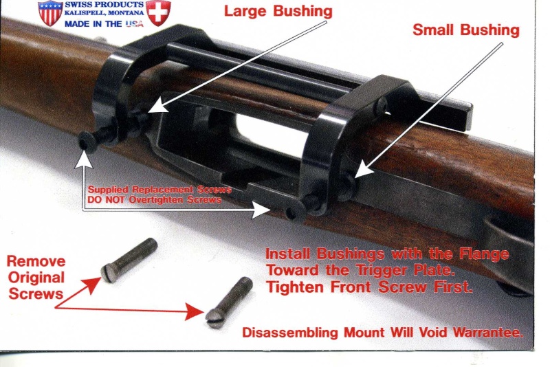

J'envisage de monter une lunette sur mon SR 1889.
Ce dernier étant en bon état exterieur je n 'envisage pas de percer le boitier alors
il me reste la solution de SWISS PRODUCT voir ici:
http://swissproductsllc.com/
où le 1911 clamp-on scope mount  semble bien adapté selon les informations que j'ai trouvées.
Où commander ce montage?
Quelqu'un a-t-il commandé aux USA chez  Graf & Sons:
http://www.grafs.com/retail/catalog/search?keywords=1911+clamp-on
merci des infos que vous auriez à me fournir.

Message  Jean Louis le Jeu 18 Fév 2016, 21:27
Bonsoir a tous, j'ai un montage similaire sur un 89. ( ca a du design en plus )
Petit Mail au responsible du site pour une realisation " tres specials pour un Suisse " response tres cordiale qui m'annonce que pour l'adorable Jean Louis tout et possible a un prix extremement aboardable.
( everybody in the world like Jl! The best legend )
Donc comme a mon habitude je  recommande a 200%
Jean louis

Message  Jean Louis le Dim 21 Fév 2016, 12:05
Petite réponse rapide car je termine à l’ instant une tourte aux épinards, oignons avec un soupçon de tomates fraiches avec un très léger saupoudrage de curie, pour le fromage un fond de Roquefort le plus fin a fait l’affaire ainsi que de nos fromage a trous … etc. etc.
Voici la réponse d’un montage pour le fusil Suisse type 1889 ( c’est typiquement anglo-saxon que de faire la remarque de nos connaissances en langues étrangères par des personnes qui ont bien du mal a dire bonjour dans plus de 2 consonances ) !!!
http://www.swissproductsllc.com/
Jean Louis,
Je suis responsable pour faire disponible les produits St. Marie dans la France
J'ai une visier comme vous havez démontrée pour vendre pour le prix de $ !!!! US plus $18 prix de expédition en France
Pour le système 1911 ce visièr c'est nécessaire de l'installer avant de le base de visièr existant et le guidon se ara besoin de s'enlever pour faire place pour le grand rondelle du visier.
Laissez moi savoir  si vous étiez intéressé, et le unit que j'ai sera à votre disposition...
Cordialement,
Pete Ogden
Jean Louis,
C'est admirable que vous parlez anglais...  Beaucoup de Frances ne essai pas avec les autres langues...  Ma français c'est de un type manque aussi...  :-)
Bien, pour le paiement, c'est possible de le faire au moyen du service PayPal
www.paypal.com.
Vous pourrez faire une compte avec lien à votre carte crédit ou compte bancaire pour faire effectuer le transfert d'argent international sans frais.
Merci encore et laissez moi savoir si ça peut marché
Bonne journée!
Pete
--Message d'origine-----
www.swissproductsllc.com > Envoyé : samedi 23 janvier 2016 21:14
Attention aux Bushings qui sont ovales, ca permet lors du montage de réaliser un décalage sur l'axe et ainsi d'avoir un alignement correct avec le canon !!!
Jean Louis

Message  forterrat le Dim 21 Fév 2016, 17:09
Merci Jean-Louis pour toutes ces précisions.

Nombre de messages : 25
Localisation : 45-89
Re: montage lunette SR 1889
Message  Dirty Larry le Lun 22 Fév 2016, 02:36
Merci jean-Louis pour ces précisions !
J'étais assez dubitatif sur l'aspect visuel de ce montage, mais avec une lunette "rétro" c'est juste magnifique ! Seul micro-regret, les têtes de vis allen... c'est fiable et pratique, mais un poil moderne... mais bon c'est 100% réversible, et ça, ça n'a pas de prix !
Je suis moi aussi très tenté d'équiper mon Fusil 11 ou mon mousqueton 11 de la même manière (à moins que.... je lorgne sur un 1889...), et comme Baba21 j'aimerai bien connaître le modèle de lunette employé ici... Nickel Marburg ? Zeiss ?
