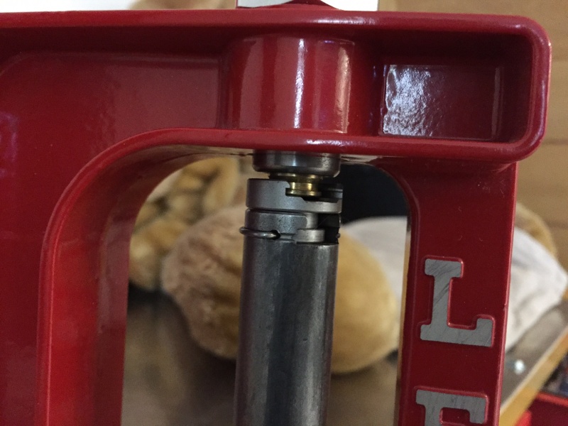

De retour du stand après avoir tiré sans incidents quelques cartouches fraîchement rechargees et 20 etuis GGG offert par un tirreur, je me suis attelé à :
Desamorcer, nettoyage du puits d'amorce, ebavurage event, graissage léger au case lub et au coton tige sur l'interieur du colet puis recalibrage partiel :
La premiere raide et puis les autres en douceur sans blocage. Je pense que l'outil neuf avait besoin de graissage )@
Et voici le résultat sur les collets :
Pouvez vous me dire si je suis suffisamment prêt de l'epaulement si c'est correct et acceptable ?
J'ai nettoyé les etuis ensuite.
Merci à vous
Merci à vous

Cela me semble correct,
pense a verifier tes longueurs d etuis
et a les uniformiser (case trimmer)

J'ai vérifie oui oui merci il ne se m'ont pas allongés du tout j ai vérifie aussi le diamètre au dessus de la gorge en bas et en dessous de l épaulement je fait très peu de différence entre un neuf et un ancien.
Bon j avance finalement j appréhendais le recalibrage ( oil dent , blocage....) on lis beaucoup de choses sur les forums écrites par des utilisateurs pointus. Ca ç est bien passé sûrement car les etuis sont neufs aussi donc à voir dans le temps quand même !..
Je re calibrerai entièrement en fonction des observations et de la forme de l'étuis.

Relativement au recalibrage de collet :
Plusieurs spécialistes considèrent (ou considéraient car ce sont des sources anciennes) qu'il était mieux de laisser une petite longueur non recalibrée à la base du collet, ce qui améliore la tenue dans l'axe de la cartouche.
Si elles chambrent sans difficulté, les douilles de la photo seraient donc impeccables.
Quant aux difficultés et ennuis de recalibrage, la plupart (voire tous) se rapportent au recalibrage intégral ; en recalibrage de collet, il ne peut pas arriver grand chose.
Les "oil dent" sont provoqués par une accumulation de lubrifiant "emprisonné" au dessus de l'épaulement ; mais comme ici il ne vient pas toucher la matrice, pas d'emprisonnement possible (néanmoins, il vaut mieux nettoyer le recalibreur de temps à autres).
Même la lubrification interne et externe du collet, ça frise le facultatif...
