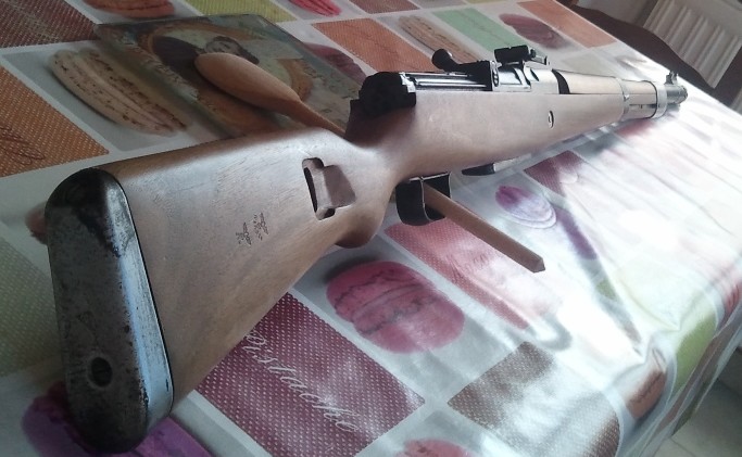

Première phase: la plus simple
Achat d'une crosse en copie en Pologne, avec les deux anneaux grenadières.
Tarif très correct.
Pour l’instant, l'ensemble bloc culasse, et couvre culasse sont d'un  G 43 bon  , en attendant de trouver ceux d'un G 41 et puis
c'était dessus donc pas le choix.
J'ai fait des tirs comme c'était(2 cartouches), je ne savais pas encore tout ce que je sais aujourd’hui,
 sinon je n'aurais jamais fait cela.Ouf cela c'était bien passé.   pale

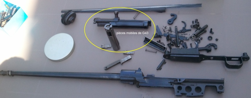

Vues sur les dégâts
Un chantier pas évident, mais quel pièce de collection, je ne regrette  pas de m'être lancé dans cette aventure.

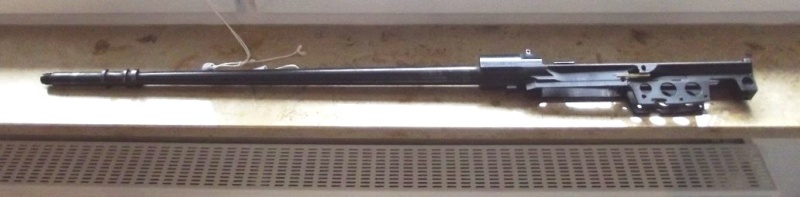

Message  Gewehr57 le Mar 09 Fév 2016, 08:37
Quelques photos du chantier et grand MERCI a un membre du forum

Message  Gewehr57 le Mer 10 Fév 2016, 11:28
Transformation en fusil de chasse par un armurier qui certainement s'en foutait de détériorer une pièce de collection.
Je ne peux pas dire, c'est bien fait, mais quel dommage.Même la crosse a été coupée, affinée ,montage d'un appuie joue et quadrillée.
Perte des anneaux grenadières, de la hausse et du support, culasse  levier et couvre culasse pas d'origine bref une catastrophe.
Heureusement , on peut refaire marche arrière, et restaurer cette partie avec des personnes talentueuses.
Ce qui a aussi permis de restaurer cette arme, c'est  la qualité de la crosse qui est superbe, le travail est parfait
les ajustages comme une crosse d'origine. C'est impressionnant. Les poinçons sont présents on dirait des vrais.

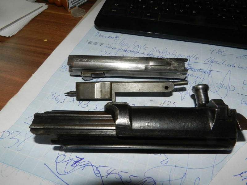

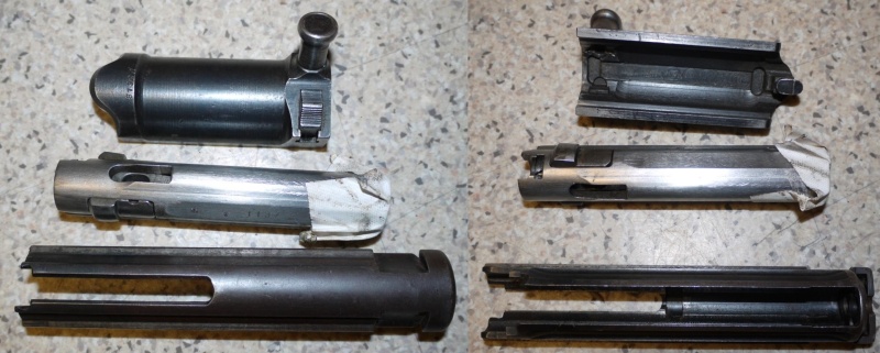

Phase deux , l'ensemble bloc culasse.
Des heures et des heures de recherches, bouche à oreilles,et j'en passe.
Bêtement, et sans convictions, je prend contact avec un Allemand qui vend sur Naturatruc, et au bout de quelques jours de discussions, PAN,  il trouve un ensemble complet, de la folie , je n'y croyais plus.
Un collègue a lui possède cet ensemble, il sont tous les deux  d' Allemagne ( près de la frontière Autrichienne). cheers king
C'est déjà un sacré soulagement.
Donc pour les côtes encore une fois HELP

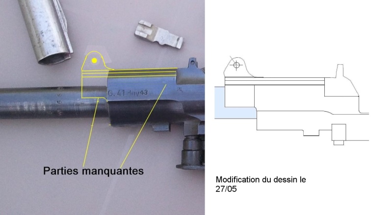

la partie bombée doit faire 6,5cm de long donc ta partie manquante à vue d'oeil doit mesurer 1,8cm (à mesurer)
Les rails ne sont pas placés ou tu les positionnes mais plus haut, au meme niveau que la pièce portant la hausse
Ils doivent faire toute la longueur de la partie "bombée", environ 0,78cm de large en haut et 0,25cm d'épaisseur
voilà, ça peut déjà t'aider un peu
cdt

Message  Gewehr57 le Mer 25 Mai 2016, 20:48
droulz a écrit:salut
cdt
Salut droulz
Merci de ta réponse,mon dessin n'est vraiment pas top, c'est clair.
c'est juste pour expliquer ce qui manque en gros,la photo fait le reste je pense.
Les côtes que j'ai besoin ou plutôt que j-Paul SAPE a besoin sont plus poussées en cotation.
Le mieux serait qu'il puisse lui même prendre les mesures importantes, mais qui fournira cela?
Bref en tout cas, je note tes côtes et en ferais bon usage.
Merci a toi

Message  Gewehr57 le Jeu 26 Mai 2016, 16:48
Je fais encore un dernier truc qui pourrais servir,
J'ai fait un plan avec juste des photos du net car je n'ai aucunes références
et aucuns moyens de prendre des côtes car mon G 41 est chez SDS.
Si quelqu'un pourrait voir dessus
Modifié avec côtes

Message  trochy le Mer 01 Juin 2016, 20:13
te donner des cotes ne servira pas à grand chose.
La pièce est partie intégrante de la carcasse et a un profil arrondi. Il vaut mieux que tu trouves un G41 dans tes environs ou en prêt chez ton armurier.
trochy
Nombre de messages : 155
Localisation : 54
Date d'inscription : 13/11/2015
Re: G41 Duv 43 restauration lourde et terminée
Message  Gewehr57 le Jeu 02 Juin 2016, 07:41
trochy a écrit:te donner des cotes ne servira pas à grand chose.
Ta réponse est étonnante , c'est pourtant bien a partir de plans que l'on élabore des pièces.
Là, c'est une restauration et une grande partie est encore présente, cette arme va
être refaite par un armurier qui sait y faire.
Seulement le hic, on croyait d'abord que c'était un modèle sans rails, cela fut une erreur.
Et le seul modèle à sa disposition est sans rails.
Comme je veux le refaire exactement comme il était, il a besoin des côtes,
ce qui est logique.
Et un G 41 cela se trouve pas sous le pied d'un cheval, alors tout
naturellement je demande de l'aide sur notre forum.
J'ai fais en plus un plan qui n'a juste besoin que d'être côté.
Bon je ne demande pas la lune non plus.
J'ai justement modifié le dessin en mettant les traits de côtes

Message  trochy le Jeu 02 Juin 2016, 21:26
Voilà ce que j'ai obtenu en m'appliquant sur un DUV 43 :

Message  Gewehr57 le Ven 03 Juin 2016, 07:52
Eh ben un grand merci a toi,
super sympa
A charge de revanche
Gewehr57
Nombre de messages : 1340
Localisation : 57 (Moselle)
Message  Gewehr57 le Ven 03 Juin 2016, 08:47
Salut trochy,
Voila j'ai mis les côtes sur mon dessin.
Je viens de me rendre compte que j'en ai oublié deux importantes en rouge.
Tu peux juste les marquées , pas besoin de reprendre le plan pour
cela, suivant les dimensions je saurais déjà ou elles vont.
Encore merci
Gewehr57
Message  trochy le Ven 03 Juin 2016, 09:56
Alors, il y a une erreur sur ma prise de cote, sur les "rouges", la 35,96 passe en bas, au milieu 30 en haut 32,19.
Trochy
trochy
Localisation : 54
Message  Gewehr57 le Ven 03 Juin 2016, 11:18
C'est fait
ce matin plan envoyé chez SDS.
Suite au prochain épisode

Ils vont faire un "enjoliveur" qu'ils vont souder sur la carcasse actuelle?
trochy
Localisation : 54
Message  Gewehr57 le Lun 06 Juin 2016, 08:25
Je pense que cela sera dans ce genre éffectivement((Photos prise sur Apfeltor Waffe.......k)
pas de copyright apparement
J'ai vu le travail que fait SDS c'est plus soigné, et plus propre tout de même.
Toute façon on verra bien la balle est dans leur camp, et puis cela ne peut pas être pire que dans l'état actuel.

C'est pour cela qu'il fallait d'abord trouver le petit support, le ressort, et la hausse.
Pièces que l'on voient au début du post, sur la photo d'ensemble bloc hausse. Cela aide justement
pour la mise en place de l'ensemble.
Vivement que cela avance dans le bon sens.

Salut quelques nouvelles de l'avancement de la restauration.
SDS a commencé les travaux sur la hausse , cela semble assez hard.
Entre-temps j'ai trouvé un Garde-main original en DUROFOL de chez BLM,
les anneaux grenadières , et un magasin qu'il faut modifier en deux coups.
les photos suivront
Les photos des pièces trouvées ces derniers temps
Garde main
Magasin
Il était dans un sale état, mais je l'ai retapé avec de l'étain et repeins avec du noir de fumisterie.
