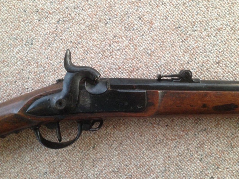

J'ai un fusil d'infanterie Prélaz-Burnand 42-59. C'est une arme à chargement par la bouche mais à percussion. Il était au râtelier depuis 18 mois, mais je n'avais pas eu le temps de m'y attaquer. Le temps de pig qu'il fait dehors m'en a donné l'occasion .

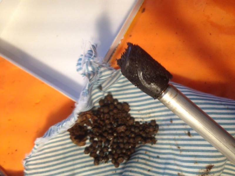

M'y attaquant pour de bon, je procède selon le bon ordre: je sors la baguette, arme posée crosse à terre, et je laisse tomber la baguette en m'attendant, confiant, à un "clac"... mais c'est une sorte de "ploutch" que j'entends...
Oups, répétition de l'exercice et re"ploutch" affraid
Pu... y-a quoi là au fond. Tringle avec tire-bourre... c'est mou... et... pu... je ressors une bourre... et je continue... et je sors 10gr. de plombs de chasse... puis encore 3-4 gr. de poudre noire
J'ai donc commis une erreur: je n'ai pas contrôlé immédiatement, à réception, l'état du canon... No
J'ai fait juste en ne manipulant d'aucune manière cette arme avant de contrôler Very Happy
J'ai fait juste en procédant à une "retrait" des cartouches au moment de manipuler Very Happy
Il faut faire particulièrement attention avec ces armes à poudre noire et contrôler soi-même le canon avant toute manip, et ne pas se fier aux dires de qui que ce soit. Aucune idée de quand date la charge...

Le coup classique avec ce genre d'arme.  Twisted Evil Ça se voit pas et voilà. Tu mériterai une bonne correction mais comme c'est toi on va rien dire.
Privé de dessert durant une journée, ça ira ?
Une arme "normale" ça se voit bien puisque qu'on vide un chargeur et la chambre, mais là. T'as une excuse.
Enfin  pale ça s'est bien passé, ne nous fait plus ce genre de chose.  Wink

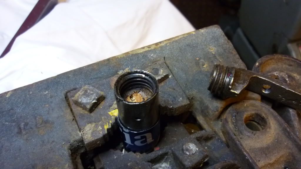

J'ai eu une expérience ce week-end dans ce sens.  Je suis entrain de remettre en état un joli fusil à silex pour le tir et en m'attaquant au canon j'ai constaté en effet que la lumière était bouché et que le canon était rempli de quelque-chose de très dur au fond sur 5-10mm. Une telle épaisseur ne pouvait pas être une charge avec bille/s donc j'ai essayer de gratter un peu, mais sans succès.  24h dans de l'huile n'avait rien changé non plus.
Serai-t-il possible qu'un imbécile ai martelé une pièce métallique au fond du canon pour le désactiver?
Pour en avoir le cœur net, je me suis résolus de déculasser le canon.  J'ai donc soigneusement bloqué le canon dans un étau avec la bouche vers le bas et commencé doucement à chauffer le canon autours du bouchon de culasse.  Au bout d'un moment en passant près de la lumière, des petites étincelles jaillissent suivi d'un petit toussement dans le canon.  Sur le sol un cercle de suie et des miettes d'une sort de croute minérale.  En effet, la masse dure était un reste de poudre, peut-être d'une charge à blanc?
Heureusement ceci à "ouvert" le canon et la lumière donc plus besoin de déculasser Very Happy
Mon petit site: Military Guns of Europe sunny

Message  Fabian23 le Lun 07 Mar 2016, 13:33
En effet, le bouchon est vissé.  Si ont à de la chance il suffit de baigner la culasse dans de l'huile pénétrante pendent qqs jours et simplement dévisser. Une autre façon consiste à chauffer le canon et refroidir le bouchon de culasse, théoriquement le filet intérieur du canon se dilate et le filet externe du bouchon se contracte, donnant un peu de jeu pour dévisser si l'on est assez rapide.
En tout les cas le problème est surtout de pouvoir immobiliser le canon et la queue de culasse sans les marquer/endommager lors du dévissage.

Message  Tourblanche le Lun 07 Mar 2016, 16:57
    Voici mon installation :
      Un étau de plombier   , il est fixé dans l'étau de  l'établi  .   Une feuille d' alu  ( d'une boite de bière )
     pour éviter de marquer le canon  ,  la prochaine fois je prendrai du laiton .
      Une clé   bricolée maison , pour appliquer le couple des deux cotés  .

Message  Tourblanche le Lun 07 Mar 2016, 17:01
et voici la surprise  , un bouchon de bois pour neutraliser l' arme , de façon réversible  heureusement .
     Il y avait un clou dans la lumière , pour faire bonne mesure .

J'aurais pensé que cela aurait pu glisser avec de la tôle de canette . Mais je retiens l'idée  Very Happy
Est il possible de voir la "clé" sous un autre angle , serait elle polyvalente ou uniquement pour une forme cylindrique ?
Merci d'avance
