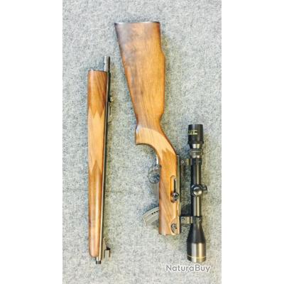

Pour info , sur " Naturamachin "  il y a une annonce concernant les pièces ainsi que le démontage-remontage de la carabine SIDNA 22LR.
[url=javascript:MegaZoom();][/url]
http://www.naturabuy.fr/pieces-detachees-sidna-item-2002695.html
