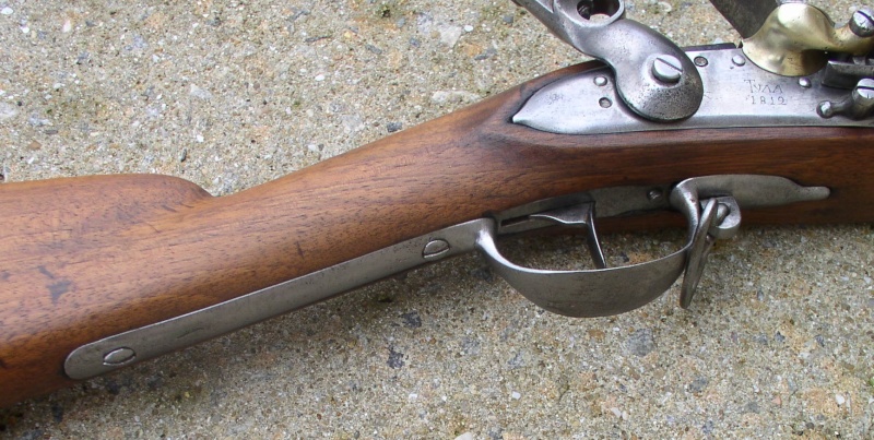

Bonjour ,
dernière trouvaille venant d'un grenier du Maine et loir.
un fusil à silex russe du mod 1808 ayant une forte similitude avec le modèle français 1777 AN IX.
La première arme a été créée en automne 1807. C’étaient les fusils d d’infanterie à canon lisse de ligne (calibre 17,7 mm) à silex «numer 15».
Durant la guerre, l’usine a livré à l’armée de Koutouzov plus de 6 mille armes à silex.
Le modèle le plus répandu sera le fusil russe à canon lisse d’infanterie de 17,7 mm de modèle 1808 contribuant ainsi l’unification de l’armement de l’infanterie.
mais sa longueur et plutôt dans l'esprit du modèle de voltigeur.
longueur totale 1.44 m
longueur canon 1.03 m
Platine marquage TOULA en cyrillique daté de 1812
cal 17.7 mm
quelques photos pour compléter
avant lifting ( état fleur de rouille)
après lifting
n'étant pas un érudit des armes russes, merci d'étoffer le cas échéant ce post.
cordialement

Message  FEUERFREI86 le Mar 09 Fév 2016, 15:01
je reviens sur le sujet, après avoir eu une analyse et des renseignements complémentaires par une relation maitrisant les armes russes et françaises.
Il ne s'agit donc pas d'un fusil russe modèle 1808....mais d'un fusil révolutionnaire français monté avec une platine russe:
de longueur aléatoire: ici 1,44m, mais peut se rencontrer entre 1,41 parfois mais rarement un peu moins et 1,52.
Les passages de bretelle dit à battants fous ou en anse de panier.
Arasage et rebrasage du tenon inférieur du canon pour permettre la fixation de la baïonnette mod 1777
La sous garde est lisse sans passage des doigts.
la sobriété des poinçons confirment le modèle de l' AN II ou de l' AN VI.
Garnitures toutes en acier. ( laiton sur modèle russe)
Écusson de sous garde comportant un taquet de butée de la baguette.
Platine de Toula sans doute de récupération après la campagne de Russie de 1812 avec le marquage léger du modèle.
Ces périodes troublées nécessitant un emploi massif d'armes ont fait raclés les fond de tiroir de la grande armée.
Ce montage est assez courant nous trouvons également du panachage avec parfois des pièces différentes sur les platines notamment des chiens de Brow Bess sur des fusils de ce modèle.
La pénurie des pièces correctes fait que nous utiliserons ce qui tombera sous la main tout en étant susceptible de marcher.
donc rectification
fusil français révolutionnaire issu du modèle 1777 avec platine de prise Russe de TOULA.
cordialement

Message  3008nato le Lun 04 Avr 2016, 20:15
bonjour FEU  86 et à tous .
LES ENIGMATIQUES ARMES RUSSES en usage avant la fin du XIX  eme .
concernant le fusil de 1808 que tu nous montres , il semble totalement impossible qu'il fut ramené par quelque soldat de la grande armée ....compte tenu de :
-cette arme est montée fort logiquement avec des pièces de "récupération"
- en 1812 l'armée de Napoléon  comptait env. 600 000 hommes  dont  300 000 venant des pays satellites conquis par la force , et il ne  semble pas idiot de penser que toute les armes du système  1777 disponibles et en état de servir leur soit attribuées  (compte tenu que les fusils assuraient le service  avec la bayo , plus comme arme d'hast que comme des armes à feu )
après la victoire russe il devait "trainer" des milliers  d'armes abandonnées... en parfait état ou cassées qui ont certainement été récupérées et renvoyées en arsenal pour révision ou reconditionnement et mises en service dans les troupes de réserve ....ou bien autres ? .
-concernant ton fusil ...et le mien  il apparait que l'ajustement aléatoire des platines sur les bois  ainsi que les dimensions variables démontrent des reconditionnement exécutés fort logiquement bien après 1815 .
(sur ce forum et pour les connaisseurs d'armes à feu RUSSES  , il serait utile de rechercher et peut être souhaitable de republier mon post concernant les mousquetons , fusils de dragon et pistolets à silex ...les dernières de ce pays )
 je vous montre aussi une des platines des premiers fusils règlementaires RUSSES  datée de la même année que la tienne ce qui tendrait à démontrer que la
 "récupération" avait le même objectif que lors de la révolution Française .
