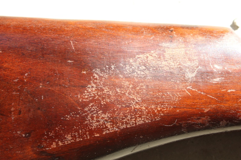

Message  Christophe5656 le Lun 01 Fév 2016, 10:24
J'ai retrouvé  un post traitant du sujet mais les photos ont disparu.
La crosse a un grosse trace d'adhésif qui a enlevé de la patine, aussi j'envisage de la refaire complètement. je posterai qqes photos plus tard.
Je suis preneur de tout conseil :)
Merci.

Message  LOLO BJ42 1964 le Lun 01 Fév 2016, 21:12
salut ,
quelques photos peut être de ton bois ?
pour commencer surtout pas de ponçage . le bois a t il des chocs ou pas ?

Message  Christophe5656 le Dim 28 Fév 2016, 12:55
up, avec les photos.

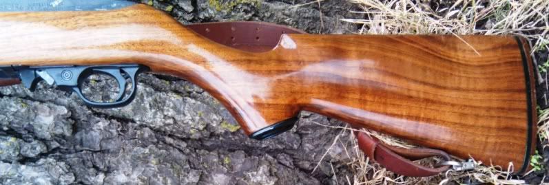

Message  yaya1er le Dim 28 Fév 2016, 21:55
On peut rénover sans être bourrin Wink
Après les SR 1911, j'attaque le M96. C'est marrant, le vernis part avec des petits carré de papier 240 imbibé d'alcool, comme les suisses Very Happy
Un coup de patte-mouille (3 heures quand même...)
Et vernissage!
Aucun marquage n'a été effacé. Par contre, les chocs dans le bois persistent sous firme de marques noires. Mais le veinage est révélé.

Message  Christophe5656 le Lun 29 Fév 2016, 11:27
La Thompson n'est pas à moi... Mais je suis d'avis de la laisser comme telle finalement. Un passage à l'huile de lin brute a atténué les traces laissées par l'adhésif. Mais je me suis aperçu en huilant que le garde-main est fêlé du côté gauche Sad
Ca ne se voit pas sur la photo, j'en posterai une autre ce soir car j'aimerais bien savoir comment rattraper cette fêlure, si c'est possible.

Message  feder504 le Mar 01 Mar 2016, 01:42
Je pense que les bois ont simplement été vernis, comme c'était la mode à une époque ...
Pas d'abrasif, mais un diluant au pinceau qui enlèvera ce vernis de m...., et un coup d'huile de lin.
Le bois est un bon noyer américain, qui doit rester au naturel, comme il est d'origine.
Ne surtout pas enlever le marquage "RA ?" sur la crosse, il atteste que la vis de renfort a été posée lors d'un passage à l'arsenal de Raritan ... Wink

Message  Christophe5656 le Mar 01 Mar 2016, 10:36
feder504 a écrit:Je pense que les bois ont simplement été vernis, comme c'était la mode à une époque ...
Ca manquera de patine du coup, non ?... Mais les points laissées par l'arrachement de l'étiquette vont disparaître.
J'ai vu un S aussi en marquage, sur le garde-main je crois.
Feder, quand la bestiole sera  à nouveau complète, je relèverai les différents marquages et numéros Wink

Message  feder504 le Mer 02 Mar 2016, 17:48
Le vernis n'est pas d'origine, ce n'est donc pas une patine !
Au contraire, tu lui rendra son aspect d'origine en l'enlevant !
Les bois de Thompson sont en noyer américain poncé huilé d'une belle teinte brun-rougeâtre mate.
A+ Wink

Message  Christophe5656 le Mer 02 Mar 2016, 20:50
feder504 a écrit:Le vernis n'est pas d'origine, ce n'est donc pas une patine !
A+ Wink
 Bon c'est fait... Le vernis de m... est viré... Huile de lin brute passée... et c'est boooooooo !
Le garde-main est marqué "S" sur une face, et "5" sur l'autre.
Le marquage d'arsenal est bien conservé.
Photos  à venir, quand il fera jour  Wink
Merci encore pour vos conseils.
Christophe.

Message  Christophe5656 le Ven 04 Mar 2016, 13:29
Résultat final :
Le nettoyage a fait ressortir la fissure. J'ai mis un peu de colle à bois pour ressouder :
Ce côté est plus sombre :
