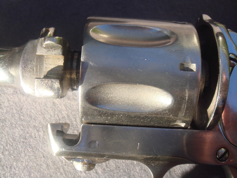

Bonjour, je cherche doc ou info sur la toile, ou auprès de vous, pour mon Merwin Hulbert, réputé tirer de la 44 Merwin Hulbert, mais beaucoup ont été chambrés en 44 russian, qui semble siéger parfaitement aussi. Alors, différence infime, ou erreur du vendeur ?

D'après le BB , si pas de marquage de calibre = 44 M&H !
Sinon= indication du chambrage.....
Mais je ne connais pas les différences de cotes entre les deux....Aller voir sur "municion.org" Idea
Ensuite, possibilité rechambrage postérieur Question Question Question

Si on se réfère à Municion.org, le 44 M&H est en fait très proche du 44 Special, le 44 Russian ayant un étui plus court... Les cotes du bourrelet et de l'étui sont très semblables...
Par contre quelles sont les pressions ?

Fra78 a écrit:Si on se réfère à Municion.org, le 44 M&H est en fait très proche du 44 Special, le 44 Russian ayant un étui plus court... Les cotes du bourrelet et de l'étui sont très semblables...
Merci à vous tous pour les références.
Oui, ça semble ça, la 44 russian chambre à priori parfaitement, mais est donc plus courte d'une balle environ;
Bon, vu la robustesse apparente (il pèse une tonne), j'imagine que ras la moustache de PN dans une douille plus courte, ne devrait pas poser de problème.
Le percuteur étant un vrai marteau (proche de celui du Schofield), par trop inquiet pour la percussion non plus.
Sinon, le système de démontage-remontage est à la fois compliqué et simple à réaliser, sauf le démontage, j'angoisse à chaque fois, j'y parviens une fois sur 10, très-trop serré, pousser le bouton-poussoir, puis tirer vers soi en arrière le bouton. Va falloir enlever quelques pouièmes, je crains

Quel en est le fabricant ?Le mien,c'est Hopking& Allens.

Pas de marquage comme dit plus haut, à priori pur Hopkins§Allen lui aussi.
STP, fais montrer le tien ? Et le calibre ?

Il est en 44M&H,j'ai tiré avec il y a bien longtemps,douilles de 41 S&W magnum.

Pas tant que ça.
41S&W M.collet 11mm,culot 11,9mm
44S&W R.collet 11,6mm,culot 11,65mm
44 M&H collet 11,1 mm,culot,11,2 mm

Après le temps du coffret (coffret de peintre à 2 étages, permettant de loger aussi un Hopkins Allen postérieur d’une trentaine d’années), vient celui du rechargement, et  après un recalibrage intégral et vigoureux, la douille de 44 mag siège parfaitement, avec au bout une balle de  44 russian ;
Quelle dose de suisse N°2 pour une balle de 217 gn ?
