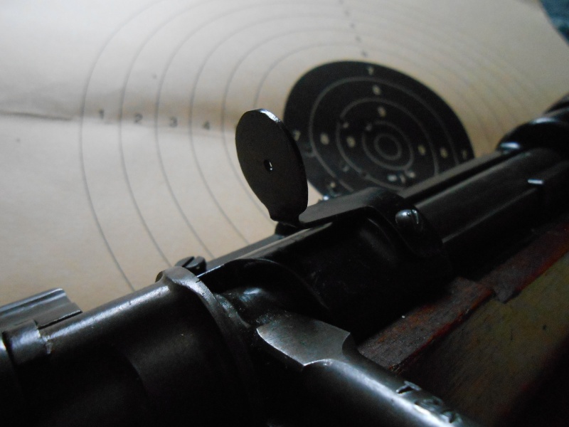

Après quelques temps de réflexions et de travail voici donc que ce que peu donner un ABL-52 avec un vrai système de visée match. A l'origine la plupart on l'arrière du boitier percé, permettant le maintient d'un œilleton réduit à sa plus simple expression n'étant absolument pas fait pour le tir de précision...
Un premier prototype en attendant le dioptre finale fit son apparition servant pour la même occasion d'élément transitoire. Toujours aussi rustique que la version originale mais bien plus confortable pour l’œil de par ses dimensions plus généreuses que son prédécesseur.
FN ABL-52 + Dioptre Elite.  Dscn1435
FN ABL-52 + Dioptre Elite.  Dscn1436
S'en suivit de la pose du dioptre Suédois. Acquis pour une bouchée de pain aux enchères, la carabine et ce derniers n'ont subits aucuns modifications. Cette assemblage ayant juste nécessité la confection d'un support sur mesure permettant de recevoir le dioptre et se fixer sur les taraudages d'origines de la carabine.
Bref:
FN ABL-52 + Dioptre Elite.  Dscn1510
FN ABL-52 + Dioptre Elite.  Dscn1511
FN ABL-52 + Dioptre Elite.  Dscn1512
FN ABL-52 + Dioptre Elite.  Dscn1513
FN ABL-52 + Dioptre Elite.  Dscn1514
FN ABL-52 + Dioptre Elite.  Dscn1515
FN ABL-52 + Dioptre Elite.  Dscn1516
FN ABL-52 + Dioptre Elite.  Dscn1517
Ne restant plus qu'a procéder aux premiers testes.

Ecoute rien que le look de ton nouveau dioptre "suédois" donne confiance par rapport au système de visée "d'avant" une pièce métal coudée et contre-coudée avec fixation vis métaux.
( ça rappelle les systèmes lyman ou Williams adaptables sur pas mal d'armes ).
Bref, a voir au stand ? très impatient de tes retours de cible, du genre > réglage du dioptre, groupement des tirs, voir même obligation d'une contre visée ?
Au plaisir de suivre tes évolutions sur 50M et allez soyons fou pourquoi pas 100M ?

Vu la disparition du crest d'origine sur la chambre, perso tu peut installer ton dioptre Suédois direct sur le boitier Sad

C'est une copie de ce qui se faisait durant l'entre deux guerre afin d'équiper les Wehrmanngewehr. FN ABL-52 + Dioptre Elite.  72113
