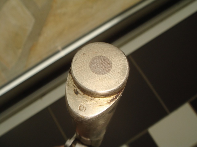

Je la tourne et la retourne, pour bien en profiter. C'est un premier modèle, avec soie non dévissable.

Aperçu du montage de la soie :

deux petites observations, la baïonnette fabriquée sans quillon n'est pas une "modifiée 1916", mais le modèle 1886-15 officiellement adoptée en 1915.
La baïonnette à quillon coupé n'est pas une modification 1915, c'est peut être probable, mais à ce jour il n'a jamais été donné de trouver aux archives un quelconque document prescrivant cette modification, il est donc impossible de la dater, elle peut aussi bien dater de 1915 qu'avoir été effectuée après la guerre sur des baïonnettes survivantes pour les mettre au "standard" de la 1886-15, peut être en manufacture, peut être en régiment ou , pour celle marquées de l'ancre, peut être à bord des navires selon le choix du commandant.
Enfin, pour info, la baïonnette que tu as achetée n'est pas un "premier modèle à soie non dévissable" mais la baïonnette "modèle 1886 à soie courte".
Contrairement à ce que tu crois la poignée est aussi dévissable, mais le filetage de la soie se trouve à l'avant de la poignée au niveau de la virole. Elle est donc aussi dévissable. La pièce de fer que tu vois à l'arrière du pommeau n'est pas une rivure de la soie mais un petit rivet bouchant le trou laissé par l'axe de la maquette intérieure de la poignée lors du moulage, il est totalement indépendant de la soie. On remarque un point que tu n'as peut être pas noté, il y a sir le pied du quillon, du côté opposé au bouton de virole une petite marque en forme de cercle, il s'agit de l'axe de ressort de virole qui a été supprimé par la suite. Ve point signe véritablement une fabrication précoce du modèle mais pas un premier modèle car sa suppression ,a pas entraîné de modification de nomenclature.

Pour indication, le numéro de série frappé correspond soit à un fusil 1907-15 produit début 1916, soit, plus probablement, à un fusil Lebel produit en mars 1889.
