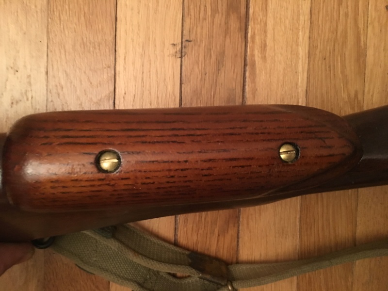

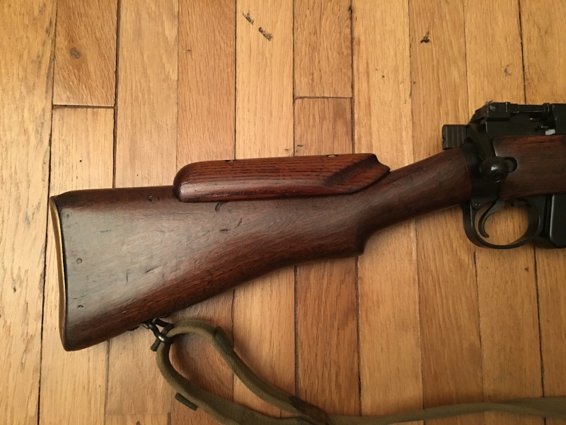

En fait, quand je l'ai trouvé, il était comme cela (avec l'appuie joue en bouleau alors que le reste est en noyer)
comme je disais, j'ai juste teinté le bouleau et uniformisé la patine des bois récents en prenant modèle sur la crosse (qui a le marquage qui va bien S51), histoire d'avoir un tout plus homogène :
J'ai ajusté l'appuie-joue & mis les bonnes vis en laiton (trouvées au UK):

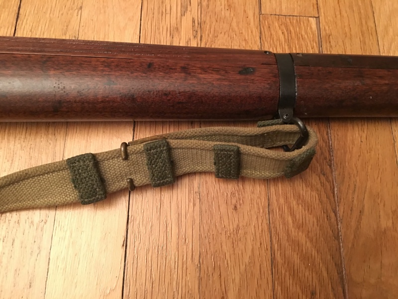

La bretelle sniper

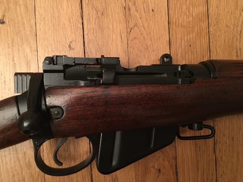

Le hausse (si ta lunette est en panne, tu peux toujours tirer...) Si quelqu'un reconnait le modèle, ca m'interesse !

La bretelle sniper

Pour la bretelle, quelqu'un peut-il me dire d'ou vient la mienne ? Je dois dire que je n'en ai aucune idée... Pareil pour le dioptre...

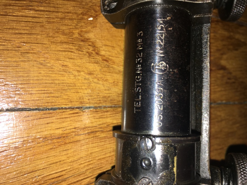

les marquages de la lunette

*. Le ' dioptre ' comme tu l'appel et en fait la hausse " singer " monté en série sur les N°4 de fabrication Anglaise

Pour la hausse, c'est une Mk I "modified".
La hausse originale était fournie à Enfield par Holland & Holland dans une version entièrement noircie ne comportant pas l'œilleton "panoramique" de combat.
Des Mk I normales furent montées après suppression de cet œilleton.
On les reconnaît à leur planchette polie et aux marquages d'origine encore présents : contrôleur 72 avec E couronné et marques de la Singer Manufacturing Co. Ltd. (SM 41 ou 42, ou code N 67, comme sur la tienne).
Le marquage figurant sur le côté gauche du boîtier de culasse doit porter une mention de sa modification en "T", et pas seulement l'embase de la crosse. C'est pourquoi Hélix aurait aimé le voir ...
Les deux "A" indiquent la non interchangeabilité de certaines pièces, normalement, il n'y en a qu'un, mais si plusieurs modifs se sont succédé, il est possible qu'un deuxième, voire un troisième, soit rajouté.
Pour le 106, pas de précision, un code 106 existe dans les S (south) et les N (north), mais là, on n'a pas la lettre éventuelle ...
Le fabricant de ta lunette, Cooke Troughton & Simms, n'a fabriqué que des Mk 3, modèle moins coûteux que les précédents, entré en service le 7-10-1944.
Laidler, dans son livre ".303 No. 4 (T) Sniper Rifle" (1993), avance une production de 3700 exemplaires, avec une fourchette de n° comprise entre 18300 et 21999 pour C.T. &S., mais celui de ton exemplaire (22151) vient le contredire dans son estimation haute, qui empiète de ce fait sur la numérotation attribuée à A. Kershaw & Son, censée débuter à 22000 ...

A priori ta bretelle est une bretelle de l'armée hollandaise post 2ème GM, vendue souvent et à tort comme bretelle "sniper'
Je n'en ai jamais vu sur aucune des photos de tireurs d'élite britanniques. On voit de la bretelle toile standard ou de la US 1907
A confirmer (ou infirmer)
