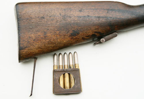

j en ai vu une chez un copain collectionneur , c était un kar 88 avec une lame chargeur de réserve dans la crosse , elle est magnifique , j ai pas pu prendre de photo , photos prise sur le net pour illustrer

Ça c'est la version pour le Grand-Duché de Bade, avec son clip dans la crosse. Elle n'a pas de grenadière. Bien connue, mais très rare !
Ce n'était pas un clip de réserve, mais la dotation normale du Gendarme : pas de cartouchière.
Par contre contre celle du haut n'a pas ce compartiment et le battant de bretelle est différent, ce qui me rend perplexe... la crosse semble celle d'un Gew modifiée et le levier de culasse est droit.
Il y a eu des Gew 88 exportés avec diverses modifications... je crois me souvenir d'une carabine turque de ce type.
