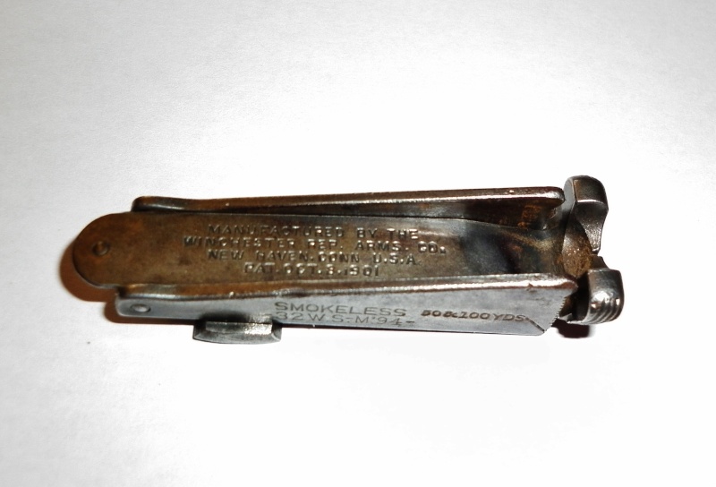

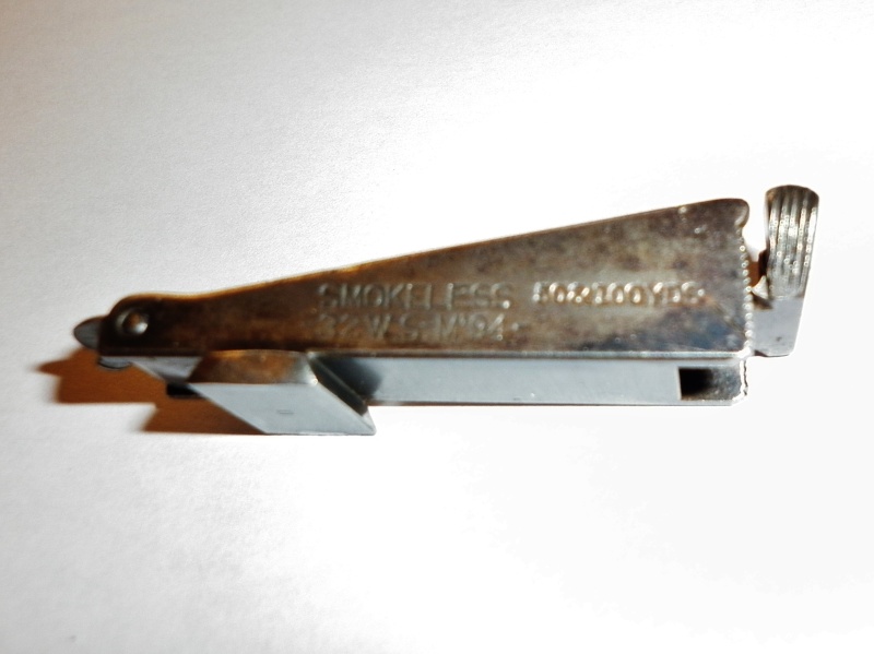

Entre les dioptres, les hausses de type et de marque différentes, j'ai l'impression qu'il y avait beaucoup de monde. Qui peu me parler de cette hausse acheté récemment sur n.b. ? Ce n'est pas une hausse en meter mais je l'aime bien.
   Je l'ai trouvé sympathique même si elle est prévue pour un calibre différent du 30 WCF. A ce propos sur le côté gauche il est écrit ; Smokeless, OK poudre sans fumée! Au dessous 32 WS - Me 94. Je pense que ce calibre est bien le 32 WCF. Me 94 prouve que cette hausse date au minimum de l'époque ou Winchester a appelé ses 1894 ; 94. C'est à quelle date ? Ensuite à droite 50 § 100 YDS.
   Bon maintenant il ne me reste qu'à trouver une 94  en calibre 32 WS (30 WCF?) pour la mettre sous la hausse. Mais comme la balistique entre ces deux calibres est assez proche, il peut très bien etre montée sur une 30/30.
Hausse winchester M 94 Hausse10
Sur le dessus de la hausse Manufactured by the Winchester ... etc...
Hausse winchester M 94 Hausse11

La hausse "Speciale poudre sans fumée" était presque toujours montée sur les rifle calibre 32 Winchester special, la rendant aussi courante que les hausses semi-buckhorn. elle n'entraine donc pas de plus-value.
Arthur Pirkle. Hausse winchester M 94 72113

et le .32 Winchester Special (.32 WS) n'est pas le .32 WCF (aussi appelé .32-20)

Cette hausse est le modèle 64A de Winchester.
Elle a été montée sur les 1894 en calibre 32 WS (ou autres sur demande) de 1903 à 1915 où elle fut remplacée systématiquement par une hausse de type 22 devenue standard sur les 94. (Madis « The sight book »)
Elle a donc bien équipé des modèles « 1894 » et non « 94 » et elle n’est pas si courante même si en effet Pirkle dit qu'elle n'apporte pas de plus-value particulière comme l'a indiqué Zanflutte.
Extrait du catalogue Winchester de 1905 :
NB : cette hausse n’apparaît plus sur le catalogue 1916.
Hausse winchester M 94 986171Winchestercatalogue1905Hausse64A32WS

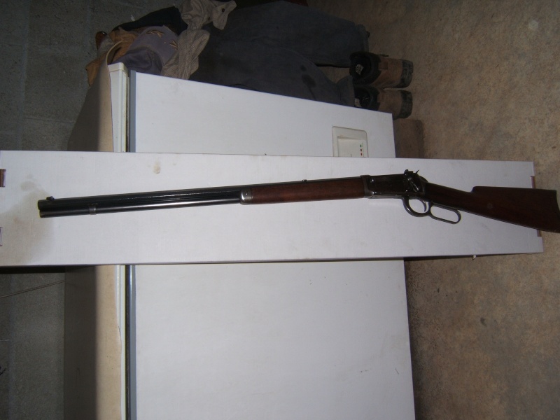

bonjour  une winchester 1894 de 1901  avec une hauuse lyman  et un guidon a 2positionsHausse winchester M 94 79<a href=Hausse winchester M 94 Photo_15/39/47/photo_14.jpg" />Hausse winchester M 94 Photo_16Hausse winchester M 94 Photo_17

ouh, j'aime bien le "Beach Sight" (ou combination sight lyman?), par contre, j'ai toujours trouvé le "peep sight" lyman particulièrement laid (mais les coups et les douleurs Very Happy )
encore une belle pièce que tu nous montres là, Avirul Blakjack. (désolé de l'inversion...)

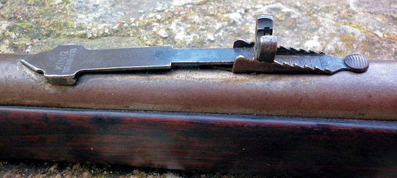

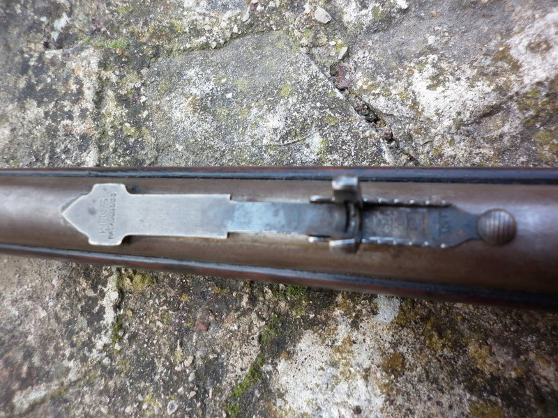

Après vous avoir souhaité à tous, tout ce dont vous rêvez pour 2017, Je continue le sujet sur les hausses des 1894. Une nouvelle vient d'arriver. et j'ai tout plein de questions pour mes spécialistes adoré.
Je commence par la curieuse hausse marquée King Pat. Aug 1533 ? J'ai bien lu. Elle est graduée de 100 à 2, 3, 4.
Hausse winchester M 94 1894_911
Hausse winchester M 94 1894_910
cette hausse est une King qui a fabriqué des hausse entre les 2 guerres mondiales.
celle ci porte un numéro de brevet du 15 août 1933 (Aug 15.33)
King, bien qu'ayant été sollicité par Winchester, n'a jamais vu ses hausses montées en standard sur les Winchester comme on pu l'être celles de Lyman ou Marbles.
Hausse winchester M 94 Hausse12

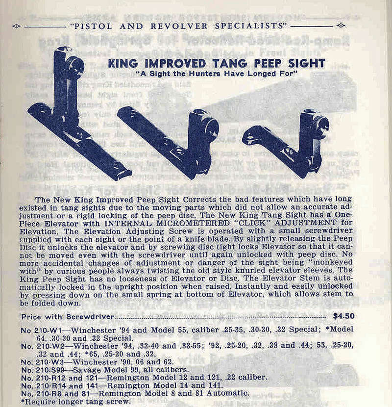

en complément voici aussi les "tang sights" proposés par King :
Hausse winchester M 94 Hausse13
