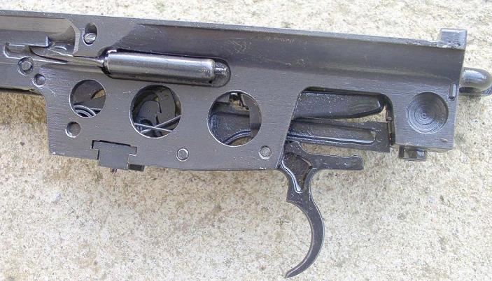

Salut, qui aurait une photo du mécanisme?
Il parait que c' est une usine a gaz a pas toucher, j' aimerais savoir pourquoi?

Je parle du mécanisme interne, gâchette, marteau... je ne trouve aucune photo ni vidéo Sad

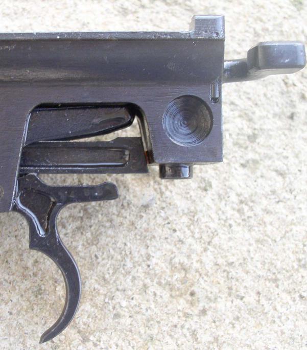

Message  FEUERFREI86 Lun 11 Jan 2016, 17:50
Bonjour ,
pour suivre  bloc de détente et percussion du Gew 43
question sur le graissage G41/43 - Page 2 Bc_110
question sur le graissage G41/43 - Page 2 Bc_710
question sur le graissage G41/43 - Page 2 Bc_810
question sur le graissage G41/43 - Page 2 S_510
cordialement

Message  STMIHIEL1918 Lun 11 Jan 2016, 17:58
A oui effectivement , il n'est pas recommandé de démonter le bloc détente car monté et surtout règlė d'usine. Mais si il faut absolument alors mets la sûreté vers la gauche, abat le chien et sort les goupilles une à une en commençant par l'axe de la détente. Remontage en sens inverse, mais bon courage. Je pense que la platine est la même sur le G41.
Il existe des vues éclatées sur internet.
