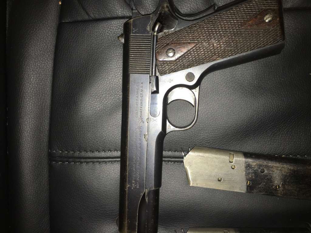

Bonjour à tous, ceci est mon premier post, alors désolé si sa mise en page n'est pas correcte jocolor.
Non, je ne vais pas vous presenter le 1911 "Elizabeth" de Baccardi, mais simplement un Colt 1911 de la première guerre mondiale.
Je ne suis en aucun cas spécialiste de cette arme, au contraire, je suis preneur de toute information study.
j'ai réussi à poster 2 photos au bout de 3 heures
D'autres photos de détails suivront... quand j'aurai le temps.

Message  zubul le Mar 08 Déc 2015, 15:50
Selon ce que j'ai trouvé sur internet, ce modèle à été fabriqué en 1917.
Il est donc probable qu'il est ait fait le voyage vers la vieille Europe à ce moment là!
Ce qui m'a particulièrement surpris dans cette arme, c'est la forme du chien. Elle se rapproche beaucoup de la forme des chiens de revolvers.
Mais à quoi sert ce petit trou et son frère jumeau de l'autre côté?

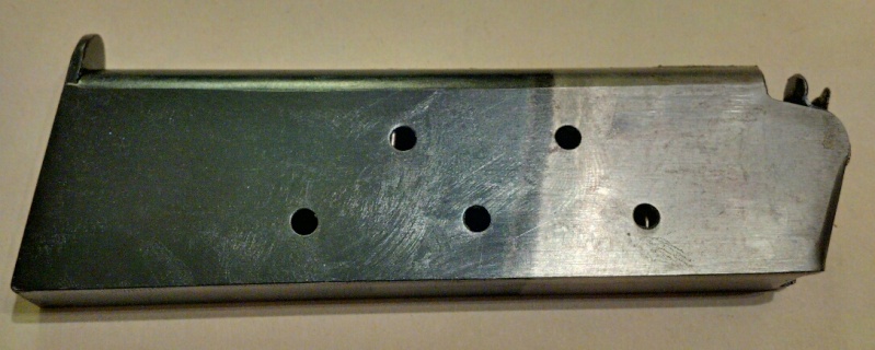

Le magasin vendu avec l'arme est curieusement bicolore...
Le canon n'est pas numéroté pale  est-ce normal ?

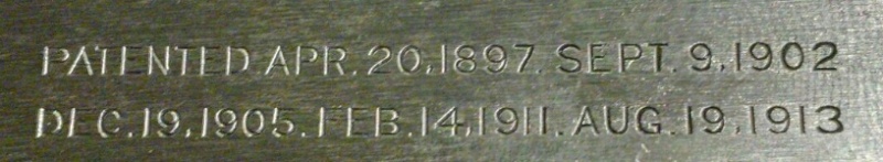

Voici les différents gravages:
Symbole colt (pas dans un cercle).
Que sont toutes ces dates?
Ici, on remarque que "MODEL OF 1911" et ".U.S.ARMY" n'ont certainement pas été gravé en même temps. Il en va de même pour le numéro de l'arme où "19x" et "x11" sont différents.
Et bien sûr:
Et que signifie ce petit poinçon au dessus du bouton de magasin?
J'attends avec plaisir vos remarques et commentaires.

Message  ZH29 le Mar 08 Déc 2015, 16:44
Pour le chien c'est normal, le modèle Première Guerre a cette particularité.
Le magasin d'un Première Guerre est toujours "dual tone", cela garantie l'originalité. La cause ? Surement un recuit des lèvres du magasin...
PS : rien n'est gravé, c'est frappé avant polissage.

Message  Vmax666 le Mar 08 Déc 2015, 16:48
Je suis prêt a parier qu'il vient de la bourse de Lausanne de ce week-end. Very Happy  Trouves un autre chargeur même un WWII car celui ci moderne débronzé sur le haut s'accorde mal avec cette arme.
Les trous sont pour la fixation plus ou moins artisanale d'une planche de bois ou système tube de fer pour utiliser une crosse d'épaule.

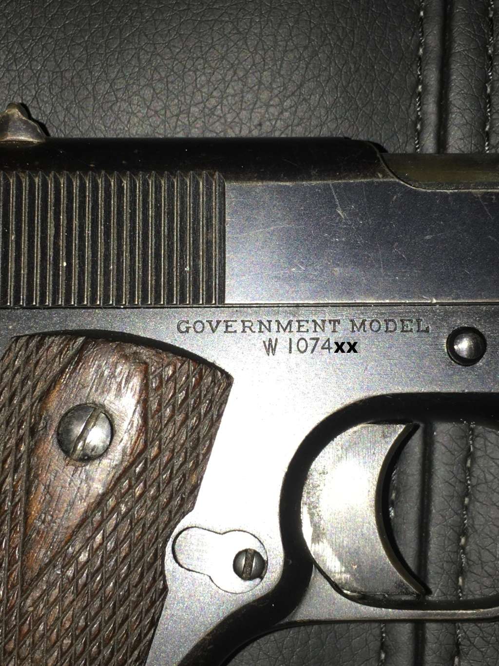

Message  feder504 le Mar 08 Déc 2015, 18:11
Si tu avais placé des "xxx" sur les 3 derniers chiffres du n° et pas au milieu, on aurait pu te dire le jour de novembre/ décembre 1917 ou il a été expédié au Commanding Officer de Springfield Armory, et le nombre de pistolets qui l'ont accompagné ce jour-là ...
Sinon :
- un canon d'origine assorti à ton arme doit être marqué "P" au-dessus d'un "H", sur la chambre, en long, sans autre marquage.
- la glissière est homogène (forme de l'arrondi du logement du ressort récupérateur, à l'avant).
- le logo, près du verrou de chargeur, est la marque du Major Gilbert H. Stewart, inspecteur du 30-9-1914 au 12-1-1918.
- les trous, sur le busc, n'ont rien à y faire, mais de mémoire, il y a eu des essais pour l'adaptation d'une crosse, et il faudrait que je fouille un peu ma doc pour voir ça ...  scratch
- la forme de la sûreté ne m'inspire pas du tout, mais c'est peut-être la photo ... démonte et inspecte la finition, ça vaut mieux ...
- les chargeurs "Dual Tone" sans anneau sont fin WW1 au départ, mais il y en avait encore au début de la WW2.
... il existe aussi des faux ...
Si tu trouves d'autres marquages, montre-les, on pourra peut-être t'en dire plus ... Wink

Message  oxi81 le Mar 08 Déc 2015, 18:23
Le bicolore des chargeurs ne vient pas d'un "bronzage à moitié", mais le contraire. Les chargeurs étaient bronzés en entier, puis par la suite ils ont reçu un traitement thermique destiné à durcir les lèvres du chargeur.
Ce traitement a fait partir le bronzage en partie haute du chargeur.
Je pense que le tien est un "bon" car la limite bronzé/pas bronzé est bien caractéristique, avec une sorte d'ourlet.
Pas une démarcation trop nette comme avec un "bronzage à moitié" sur un fake.

Message  zubul le Mar 08 Déc 2015, 19:23
feder504 a écrit:Si tu avais placé des "xxx" sur les 3 derniers chiffres du n° et pas au milieu, on aurait pu te dire le jour de novembre/ décembre 1917 ou il a été expédié au Commanding Officer de Springfield Armory, et le nombre de pistolets qui l'ont accompagné ce jour-là ...
Sinon :
Un grand merci pour vos réponses.
Je précise donc: les trois premiers numéros sont 198 xxx.

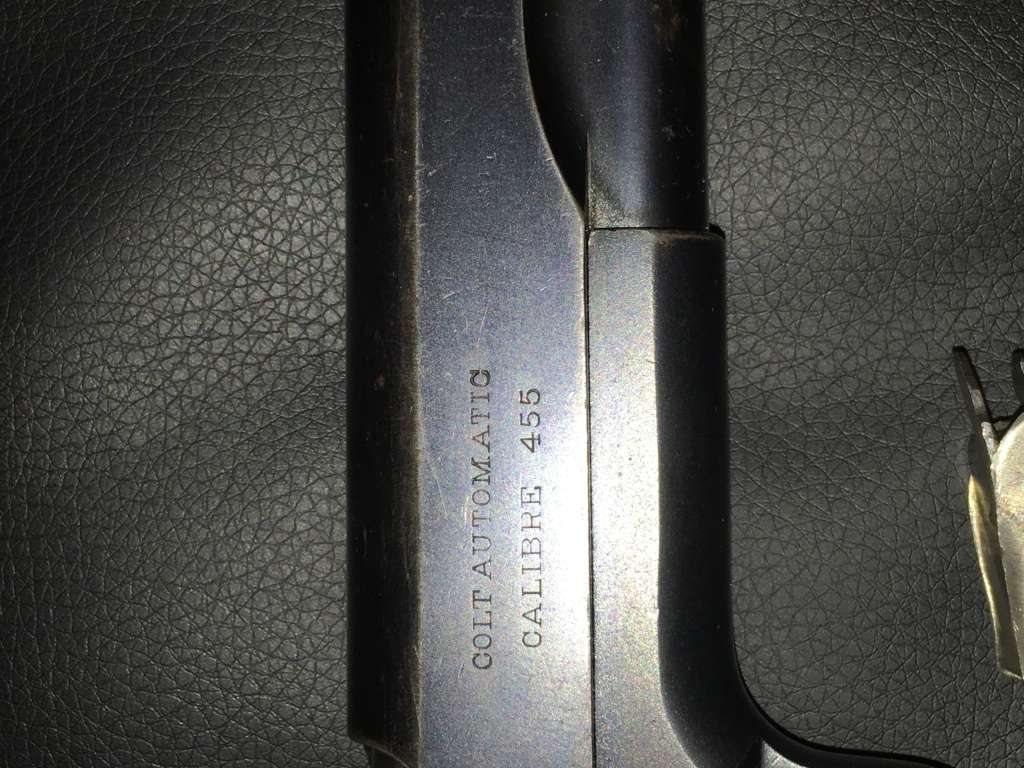

Message  ZH29 le Mar 08 Déc 2015, 20:46
J'en profite de l'oeil avisé des experts sur ce sujet... car je n'ai pas de tampons d'inspection similaires sur mon Colt Première Guerre.
Je n'ai pas ces lettres là où repose le chien, et le poulain est centré au milieu des marquages.
En lieu et place du tampon d'inspection, j'ai un G2A surmonté d'une couronne.

Message  feder504 le Mer 09 Déc 2015, 00:12
ZH29 a écrit:J'en profite de l'oeil avisé des experts sur ce sujet... car je n'ai pas de tampons d'inspection similaires sur mon Colt Première Guerre.
Oooooh ça, si ce n'est pas du british, c'est bien imité ...
Allez, ne fais pas ton timide, avoue ! le n° de série commence par un "W" ? il est marqué "COLT AUTOMATIC/CALIBRE 455" sur deux lignes, sur le côté droit de la glissière ?
... le marquage "G2/A" couronné est celui de G.W.R. Stedman, en place chez Colt comme inspecteur œuvrant pour Sa Gracieuse Majesté, George V, roi du Royaume Uni & des Dominions, et empereur des Indes ...

Message  ZH29 le Mer 09 Déc 2015, 00:39
Purée vous êtes très très fort !
En effet, préfixe "W" et calibre 455 !
Sur l'une des photos, on dirait que l'arrêtoir de glissière n'est pas du bon genre...

Message  feder504 le Mer 09 Déc 2015, 01:31
Belle pièce ! Avec 2 chargeurs d'origine, en plus ! Félicitations ! salut
Ce pistolet n'a pas connu la Grande Guerre, car il est de la seconde commande, passée le 7-5-1918 alors que la première commande n'était pas encore terminée (elle le sera le 14-11-1918, donc après l'armistice).
... mais il a été en service durant la WW2 !
Cette seconde commande commença à être livrée le 7-1-1919, et les expéditions s'échelonnèrent jusqu'au 28-4-1919, date du 14ème et dernier envoi. La commande, initialement de 10000 armes, fut ramenée à 5000, la guerre étant finie.
Les pistolets étaient livrés avec 3 chargeurs chacun.
Les envois n'étaient pas constitués de séries d'armes numérotées consécutivement, et on ne peut situer exactement la date où le tien est parti de Hartford pour les brumes britanniques, la fourchette est large et va du 15-2- au 28-4-1919, période durant laquelle 8 envois susceptibles de contenir ton pistolet furent effectués.
Une grande partie de ces pistolets furent affectés à la RAF, qui les marqua de son acronyme. Les exemplaires non marqués "R.A.F." devant l'arrêtoir de culasse sont beaucoup moins courants que les autres ...
J'en ai eu plusieurs, dans le passé ... je tirais du .45 ACP dedans, et à 25 m, beaucoup d'impacts étaient ovalisés ...
Nombre de messages : 5026

Autre fait surprenant, un magasin de .455 ELEY rentre parfaitement dans le miens mais pas dans un 1911 REM, ITHACA ou S&S... Nous avons tous été très étonnés.
En revanche tous rentrent dans le miens.
Concernant le canon, je l'ai équipé d'un tube en .45ACP, couché sur autorisation, ce qui m'évite de reformer une munition très exotique.
C'est tout à fait normal les chargeurs origines en .455 sont plus larges et la carcasse des .455 aussi pour les accueillir. De fait les chargeurs de 45 flottent un peu dans une carcasse de Eley et le fait de tirer de la 45 acp avec donnent des impacts parfois de travers avec une moindre précision mais cela fonctionne.
Quand on change le canon et le chargeur avec du 45 acp cela fonctionne parfaitement si le canon à été adapté avec une biellette approprié pour éviter de mater les tenons.
Un .455 origine avec le canon et les chargeurs c'est loin d'être courant; conserves précieusement le canon et les chargeurs en .455 que tu n'utilises pas.
