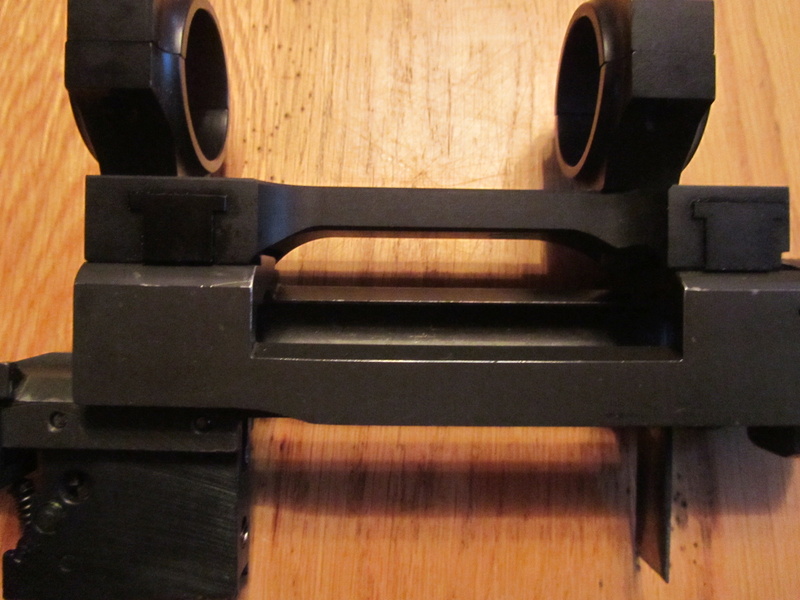

Message  turbine le Ven 28 Oct - 17:41
j(ai acheter un montage ici:http://www.masina-tuote.com/en/verkkokauppa/rifle-accessories-en/tikka-m-55-quick-detach-scope-mount/
c'est juste calibré pour la fenêtre du boitier
 il n'y a plus qu'a monter la lunette.
il y a une tête de vis qui dépasse volontairement pour empêcher que l'ensemble avance lors du  recul.
turbine
Nombre de messages : 412
Localisation : pas de calais
Re: Tikka M55
Message  turbine le Ven 28 Oct - 17:47
voilà c"est fini :
le montage est concu pour un déport de 3 mm vers la gauche.
la crosse est elle même déporté vers la gauche pour une meilleure prise en main au niveau de la poignée pistolet .
turbine

Bonjour, y a t'il une raison spécifique au décalage du montage ?

Allobroges a écrit:Bonjour, y a t'il une raison spécifique au décalage du montage ?
j'ai été un peu surpris quand j"ai reçu le montage .
j'ai donc envoyé un mail au constructeur qui m'a répondu que c'était comme ça pour tout les montages de tikka !!
j'ai été voir sur leur site et effectivement même pour la T3 le montage est décalé de 3mm.
c'est tout ce que je peux dire , dans tous les cas c'est bien volontaire.

Message  turbine le Lun 31 Oct - 14:59
voilà le mail reçu de massina  avec le croquis qui va bien
nicolas XXXXXX
Thank you for your feedback. There must be now something strange.  Have you noticed the Masi Quick- Detach Scope Mount Installation descripiton? It is under Tikka T3 description. I send as attachment the drawing which I hope to descripes the meaning of 3 mm infixation of scope.  In all Tikka mounts the fixation is 3 mm to the left.
Best Regards
Martti Silvennoinen
