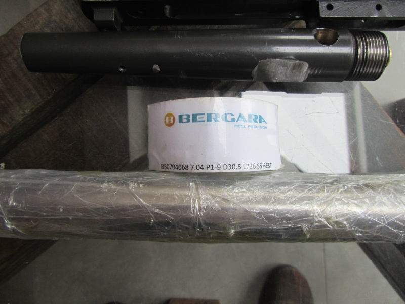

on décanone et on met un  bergara  en 6,5.

Message  turbine le Jeu 13 Oct 2016, 18:37
j'ai profité d'un peu de temps de disponible pour avancer sur mon projet
l'usinage de mon canon en 7.08
Tikka M55 Tikka_10
le profil ne correspond à rien, j'ai adapté un profil rémington warmint au possibilité de mon boitier:
27mm au tonner sur 100mm puis queue de billard jusqu'au filetage pour épouser le muzzle brake à22.22mm
Tikka M55 Tikka_12
le filletage du muzzle est coton, c'est un pas fin sur un diamètre de 5/8 pouce avec 32 fillet au pouce pour un VAIS.
l'ensemble se monte gras.

donc finalement le Bergara  c'est un 7mm  et non un 6.5 ?
avec quel pas de rayures ?
alligator427
alligator427
Nombre de messages : 1856
Tikka M55 Empty Re: Tikka M55
Message  turbine le Ven 14 Oct 2016, 18:54
alligator427 a écrit:donc finalement le Bergara  c'est un 7mm  et non un 6.5 ?
c'est un bergara mais en 7mm, au pas de 9.5, j'aurais préféré un 6,5 pour faire un 260 mais les canons bergara ne sont pas facile à trouver , les USA absorbe toute la production. j'ai donc fait un 7 08 car limité par le boitier cour, il me fallait un wincat de 308.

Message  Verchère le Sam 15 Oct 2016, 05:28
C'est pas souvent qu'on voit ce genre de choses sur TCAR...
Tu peux nous donner des précisions sur l'ordre des opérations de filetage / chambrage et le mode de repérage de distance pour l'écrou de canon et la fraise à chambrer ?
Comment ça se passe, pour le chambrage : une fraise passée d'un coup, ou après ébauchage progressif par des fraises étagées ?
Pour le Lebel il y avait 7 outils successifs, d'un simple forêt étagé à la fraise de finition, montés sur la tourelle d'un tour-revolver ; les premiers en avance automatique, les derniers en avance manuelle finement dosée.
Nombre de messages : 9068
Message  turbine le Sam 15 Oct 2016, 07:30
comme tu pourras le voir, l'espace entre le canon et la culasse n'est pas une cote importante, la douille chambrée dépasse généreusement du bord du canon, à cette endroit le culot est plein et la culasse permet de maintenir la douille dans la chambre.
la culasse n'a aucun contact avec le canon , sauf pour l'extracteur, d'où le petit épaulement que l'on peut voir au niveau de l'alésage de chambre.
il suffit donc de prendre les côtes de l'ancien canon et de refaire le même filetage , le tout avec une tolérance large de plus ou moins 2/10mm sauf pour le filetage bien sur!!!
le chambrage se fait à la suite (sans démonter), pour ma part avec un seul outil ( les outils en acier rapide d'aujourdhui en plusieurs passes pour débourrer les copeaux et quand on s'approche de la cote, on monte le boitier et on essaye de fermé avec une douille.
on monte un comparateur en plus sur la poupée mobile pour reprendre au même niveau à chaque essayage.
Message  turbine le Sam 15 Oct 2016, 08:32
alligator427 a écrit:Merci pour les precisions. Tikka M55 72113
c'est un bergara mais en 7mm, au pas de 9, j'ai merdé.

Message  Verchère le Dim 16 Oct 2016, 06:41
L'entrefer culasse-canon, il vaut mieux le tenir aussi petit que possible (ce qui est ici permis par l'aminci d'extracteur), afin de limiter les dégâts en cas de rupture à l'arrière de l'étui : plus la base est engagée dans le canon, plus ça freine le refoulement en arrière.
Mais si je comprends bien, tu as fait le chambrage à l'outil à aléser, sans fraise ? Certes, on peut sans doute obtenir un état de surface suffisant (après essais), mais la chambre présente 2 conicités (corps et épaulement), ce qui pose un sérieux problème sur un tour usuel. Retrouver ses références après changement d'inclinaison du chariot, c'est de la haute voltige !
A moins de faire ça sur un tour à commande numérique, mais alors le repérage de longueur au comparateur, d'une passe à l'autre, doit être inutile (la machine s'en charge).
Alors non, j'ai sans doute pas bien compris...
Par ailleurs, tu visses la boîte de culasse pour tester la feuillure ; mais en alésant à l'outil il faut la dévisser chaque fois pour la passe suivante, sinon ça ferait un outil trop long, il me semble. Du coup, il faut que le filetage soit assez libre (or en général, les filets de canon forcent pas mal, au moins sur le dernier demi-tour).
Donc là aussi je m'interroge...
Message  turbine le Dim 16 Oct 2016, 07:43
l'entrefer culasse canon est limité par l'extracteur qui est saillant de 2mm par rapport à la tête de culasse.
la cote est donc de 1mm car l'articulation de l'extracteur en ouverture permet le contact , d'où le léger quart de rond ( 2mm de rayon au niveau de l'alésage de chambre
concernant la chambre , elle est usinée avec une fraise  de  chambre!!!!
Usiner deux cônes sur  51mm de profondeur avec si peut de tolérance est impossible, la flexion de l'outil n'est pas métrisable, de plus vérifier une côte d'un cône de si petite dimension est impossible sans étalon.
Si j'utilise un comparateur pour fraiser le chambre , c'est parce que l'outil est monté sur la poupée mobile, et que la course de celle-ci ne permet pas de monter le boitier sur le canon sans démonter la fraise!!
aussi il me faut une référance de point 0 pour repartir à la même cote.
le tour est à commande numérique mais il n'y a pas d'indicateur de déplacement sur la poupée mobile , d'ailleurs , elle n'est pas motorisée
cdt
